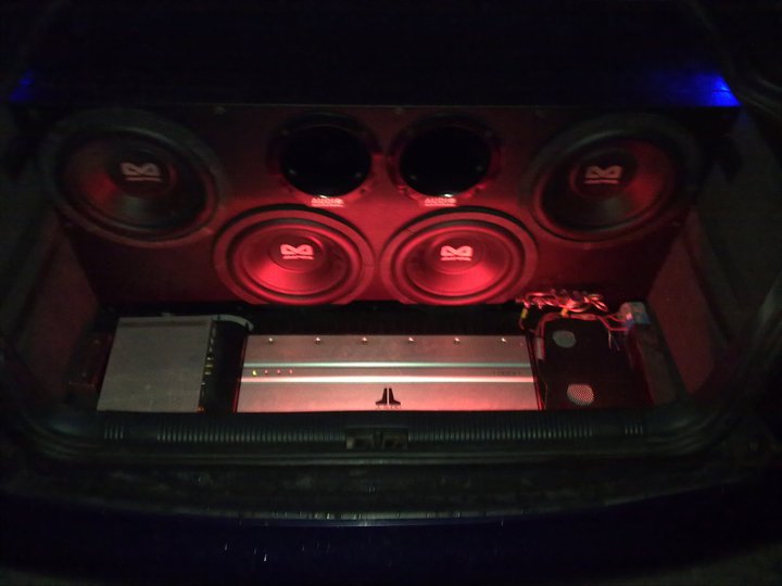

das ganze wurde dann noch mit RGB led ausgestatte sprich für un wissende ich kann so ziemlich jede lichtfarbe machen was ich will alles per fb
das ist meine bass abteil

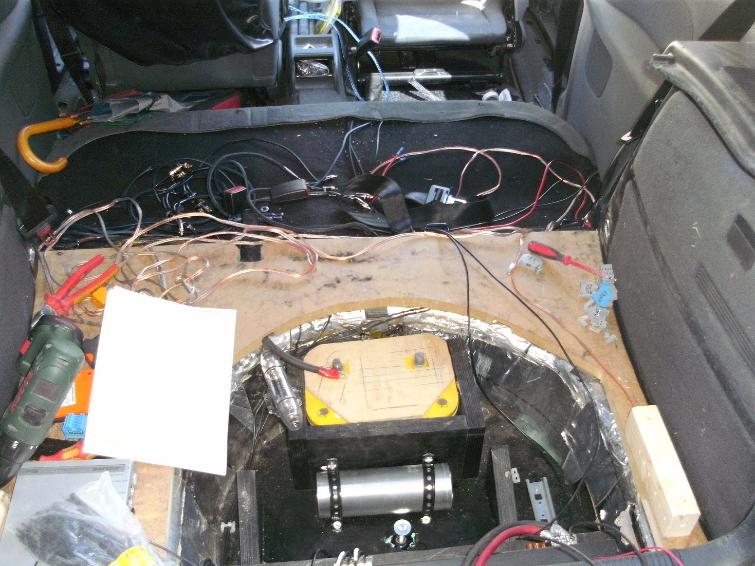

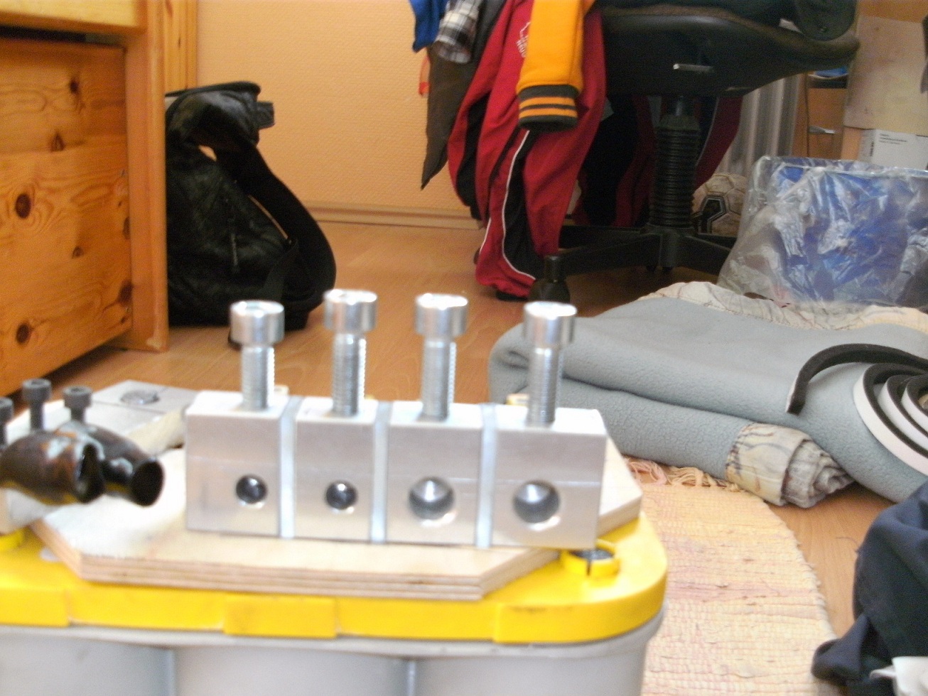

marke eigenbau bat verteiler

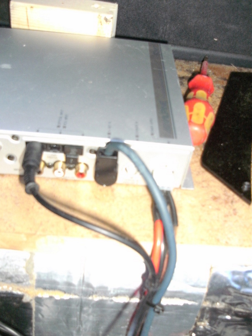

prozzi verkabelung (ich liebe dieses glasfaser kabel )
ich hasse diese unordung

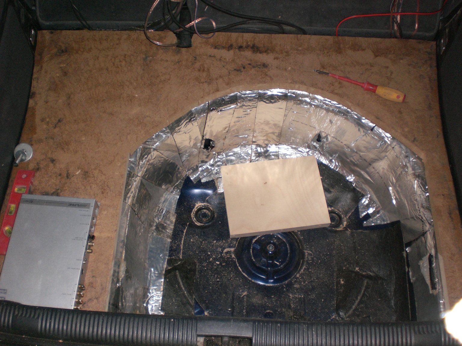

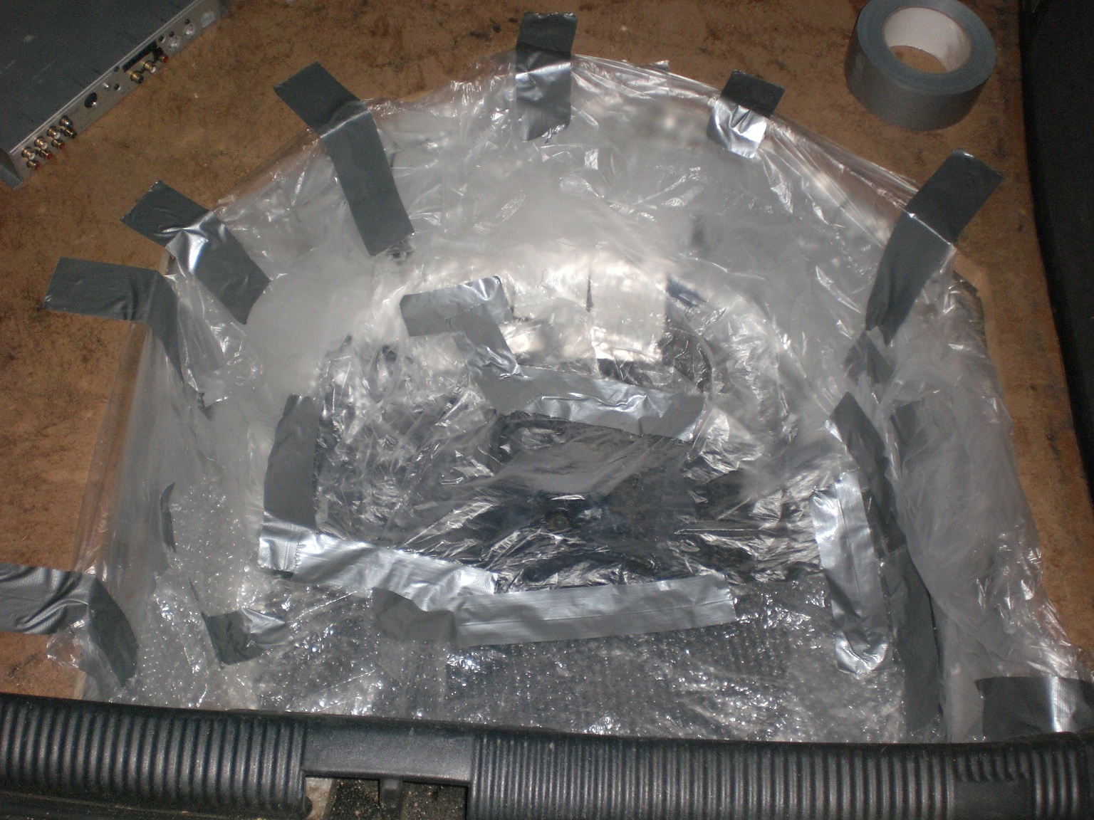

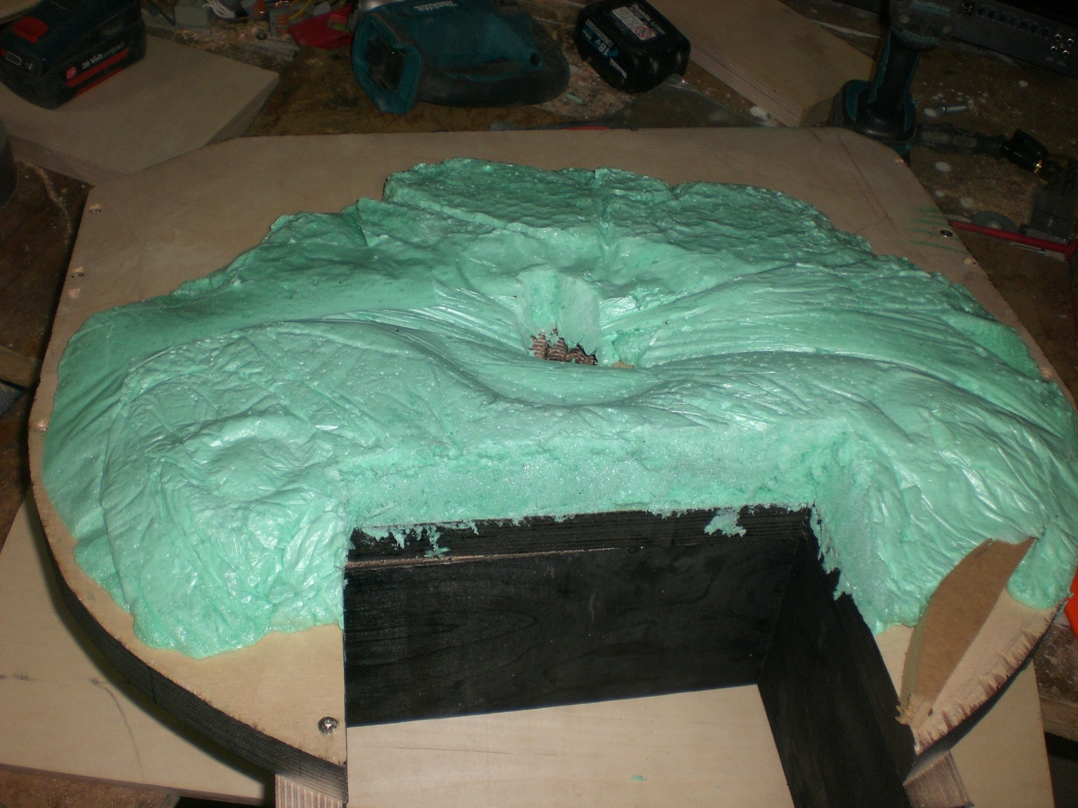

ab deckung das der schaum net haften bleibt
zwegs klapern hab ich die hohl raume aus geschäumd

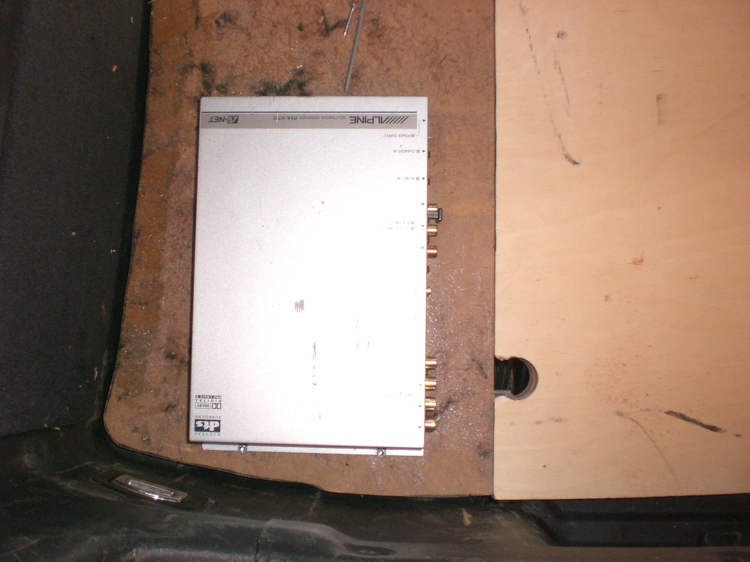

altes brett eingepasst
grund platte

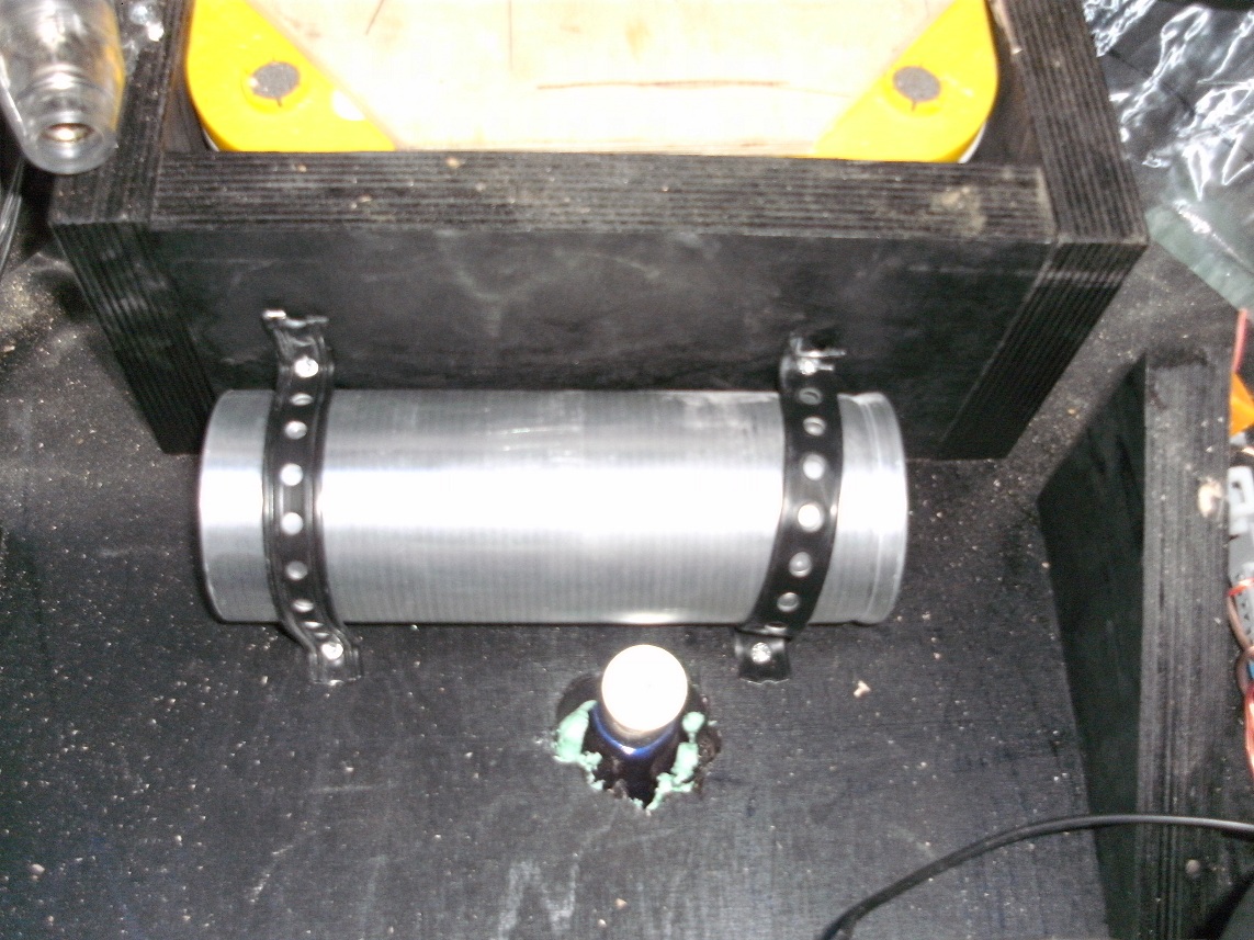

pufferung für den prozesor

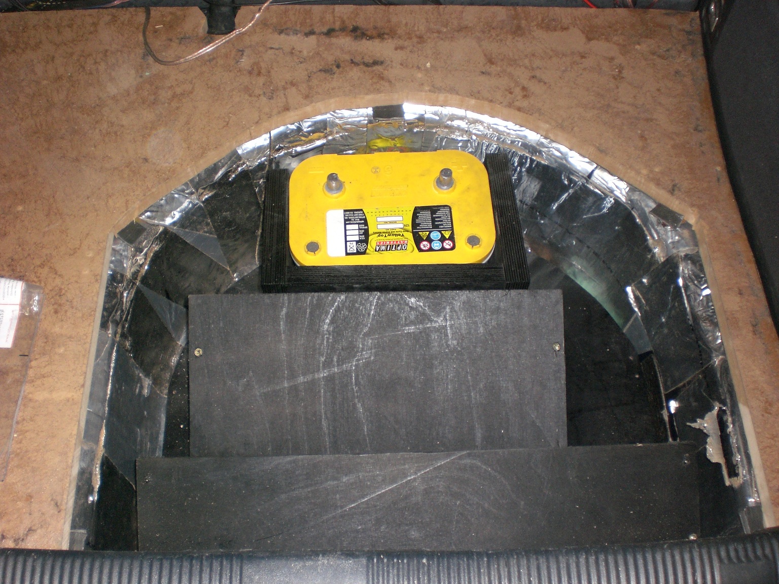

system

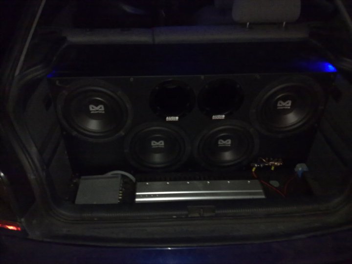

30. Mai 2011 um 21:10

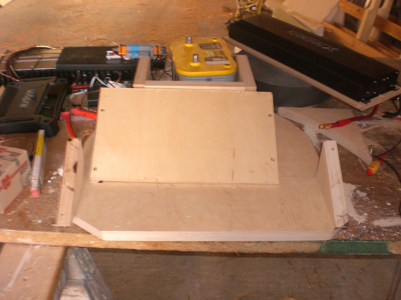

ich würde die beiden Endstuffen umdrehen und Plexi glas verarbeiten so das man die endstufen sieht
fogy92
30. Mai 2011 um 21:22
3
wir man eh nicht sehen da oben auf die deck patte noch ne stufe kommt ( die mann dann sieht mit beleuchtung )und wegen dem um drehen geht leider auch nicht wegen den einstellreglern auderdem hab ich ne bessere trennung von stark strom und schwach strom
hab die selbe Audio System Endstufe…die macht schon was her
fogy92
30. Mai 2011 um 22:16
5
jpo die ist ziehlich gut kommen aber noch ne paar hx stufen dazu

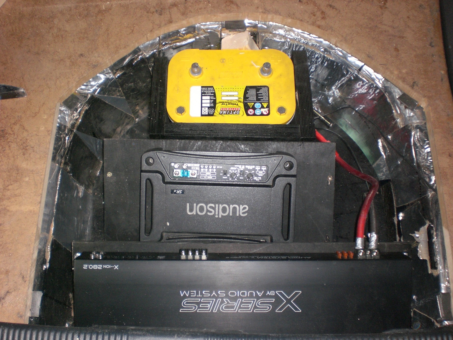

andi88
30. Mai 2011 um 23:29
6

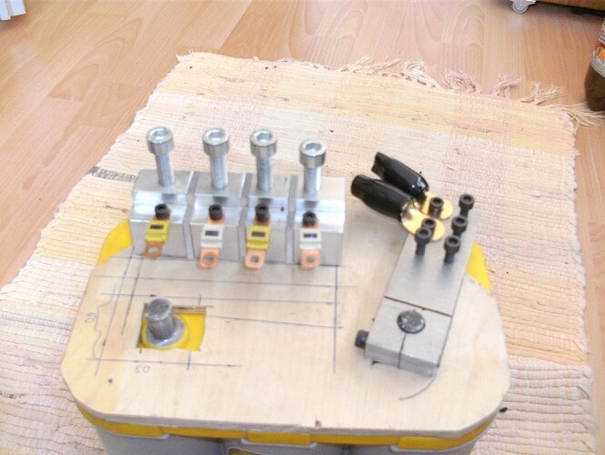

Seh ich da richtig? Kupfer direkt auf Alu geklemmt? Wenn ja unbedingt ändern, das ist nur mit Spezialklemmen zulässig (Galvanisches Element)
fogy92
31. Mai 2011 um 17:58
7
ist noch ne scheibe da zwischen was soll den passieren ^^
