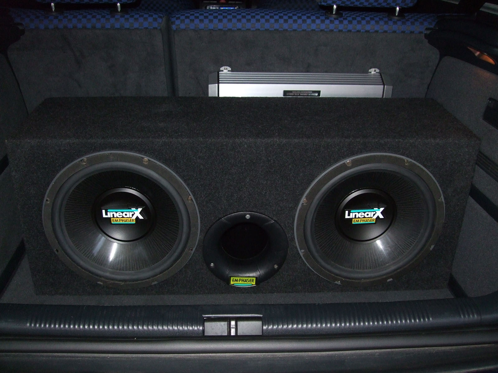

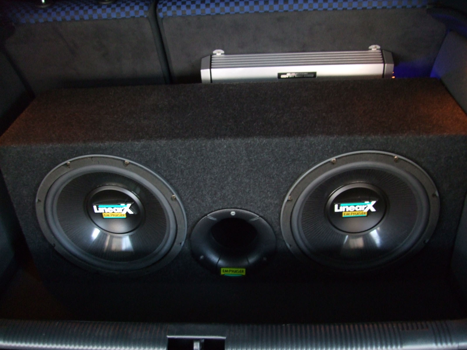

Subwoofer mit 2 x 30er Em-Phaser Linear X Treibern (1000 Watt RMS Belastbarkeit)
Gehäuse Volumen 120 Liter Brutto

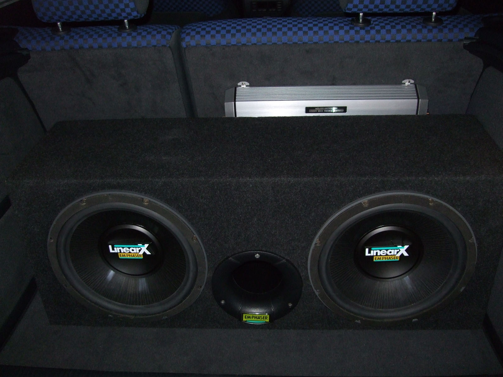

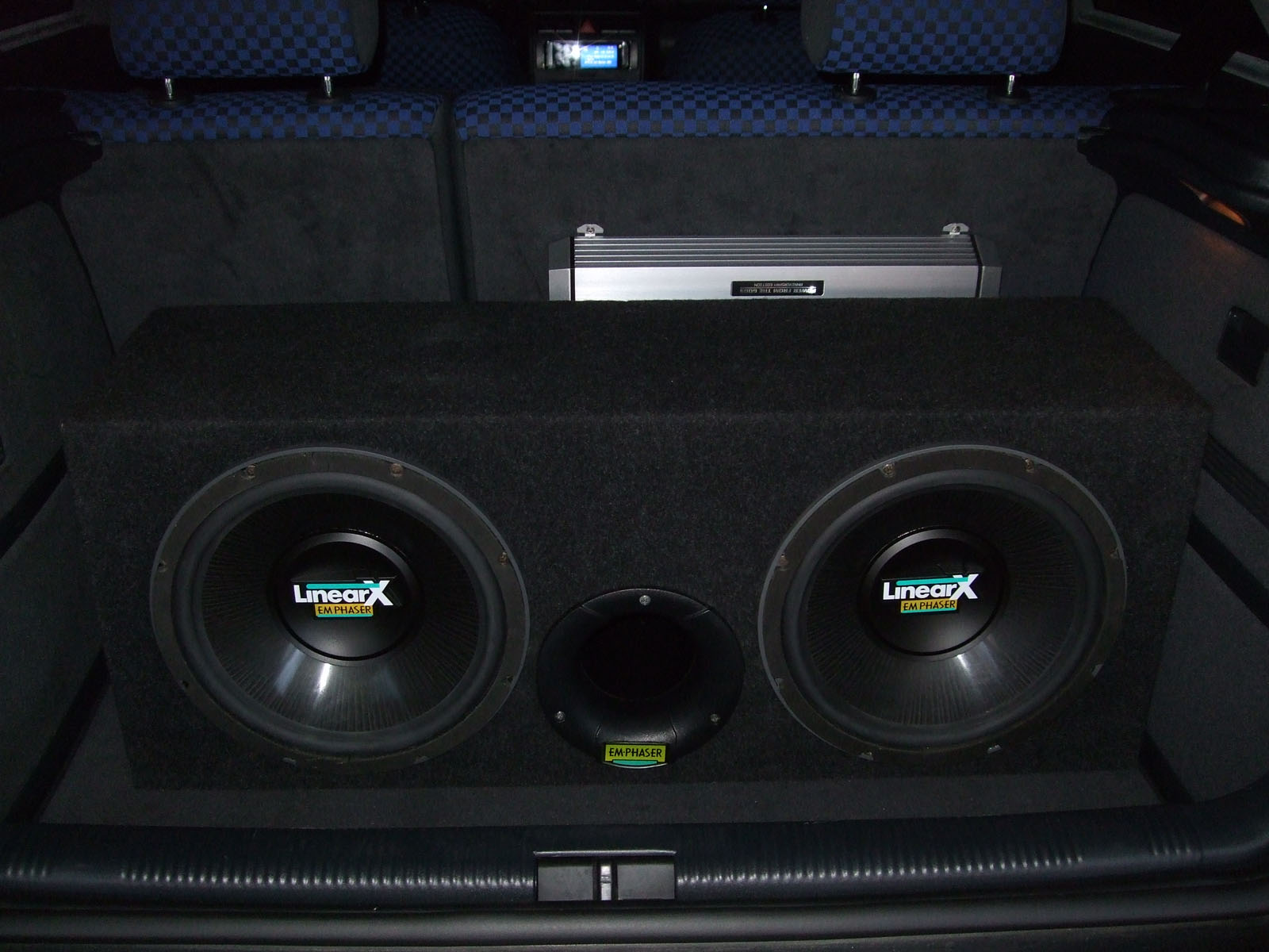

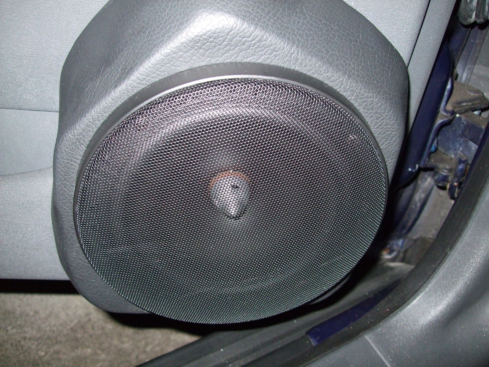

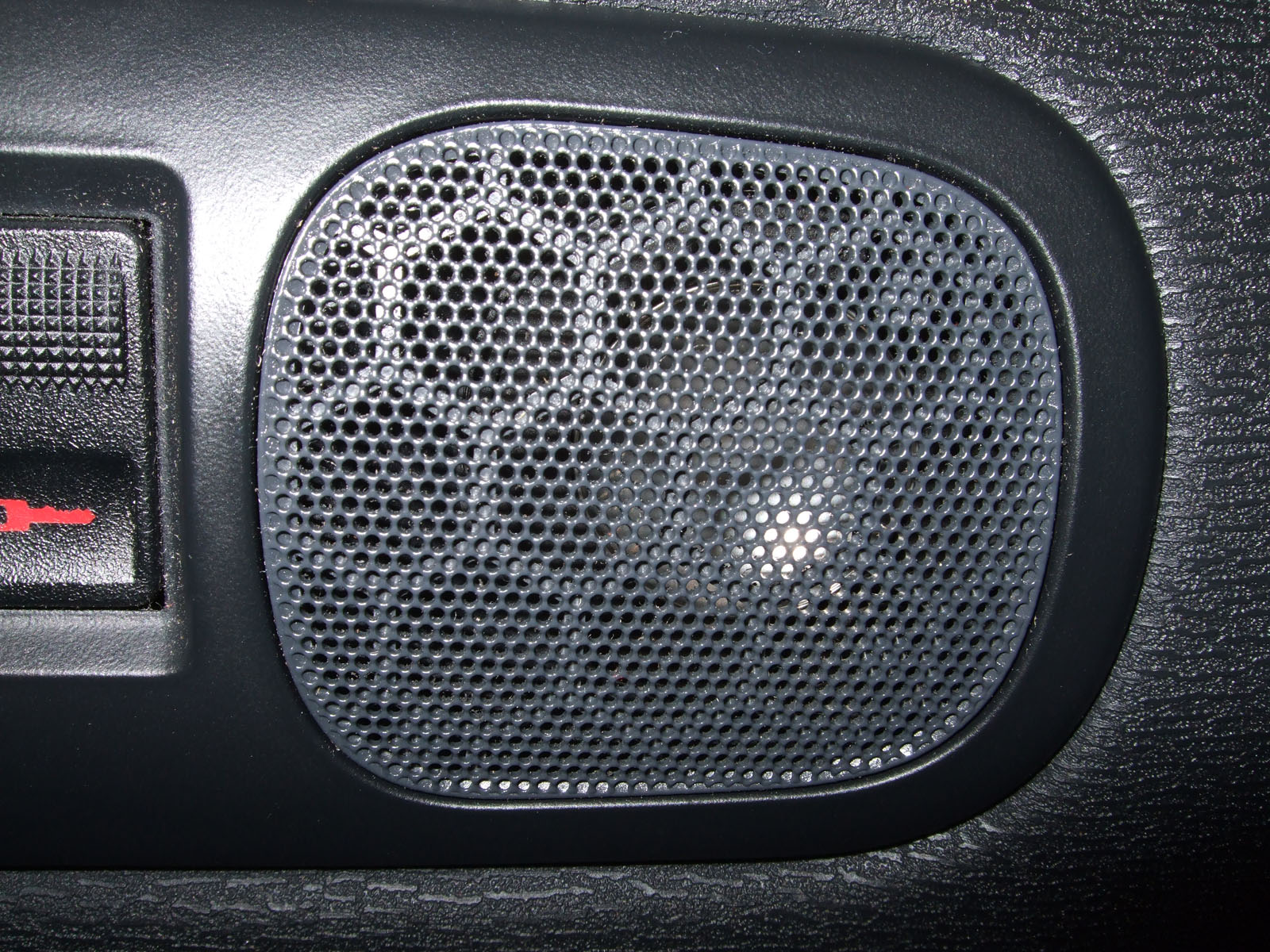

Die Höchtöner ist erstmal in die originalen Plätze in den Türen eingebaut. Das rechte Lautsprechersystem wurde mittels Laufzeitkorrektur verzögert.
Die Hochtöner kommen noch in die A-Säule im laufe der Zeit, zwecks besserer Bühnenabbildung. Sie klingen aber auch in den originalen Aufnahmen ordentlich ohne grössere Frequenzgang Probleme.

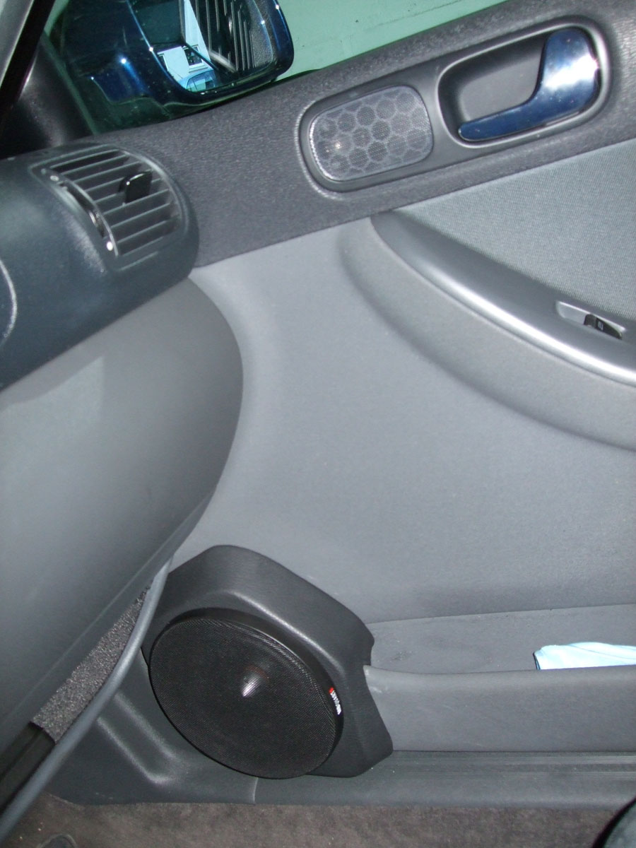

Oh Gott - steht Dir das nicht etwas zu weit in den "Raum" ???
Frohe Weihnachten!
Habe keine Probleme damit.
Wer guten Klang aus dem Frontsystem haben will, muss dem Tieftöner halt etwas an Volumen bieten, damit er schon tief und sauber spielt.
Ist halt kein popeliger 13er den man in die original Tür frickeln kann, sondern ein 16er der Pegel von 110 db bei 90 Hz schafft. (Who needs Kickbässe anymore???)

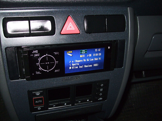

Hmm schickes Radio, aber diese Blenden sehen einfach nix aus! Clean die Konsole lieber!
