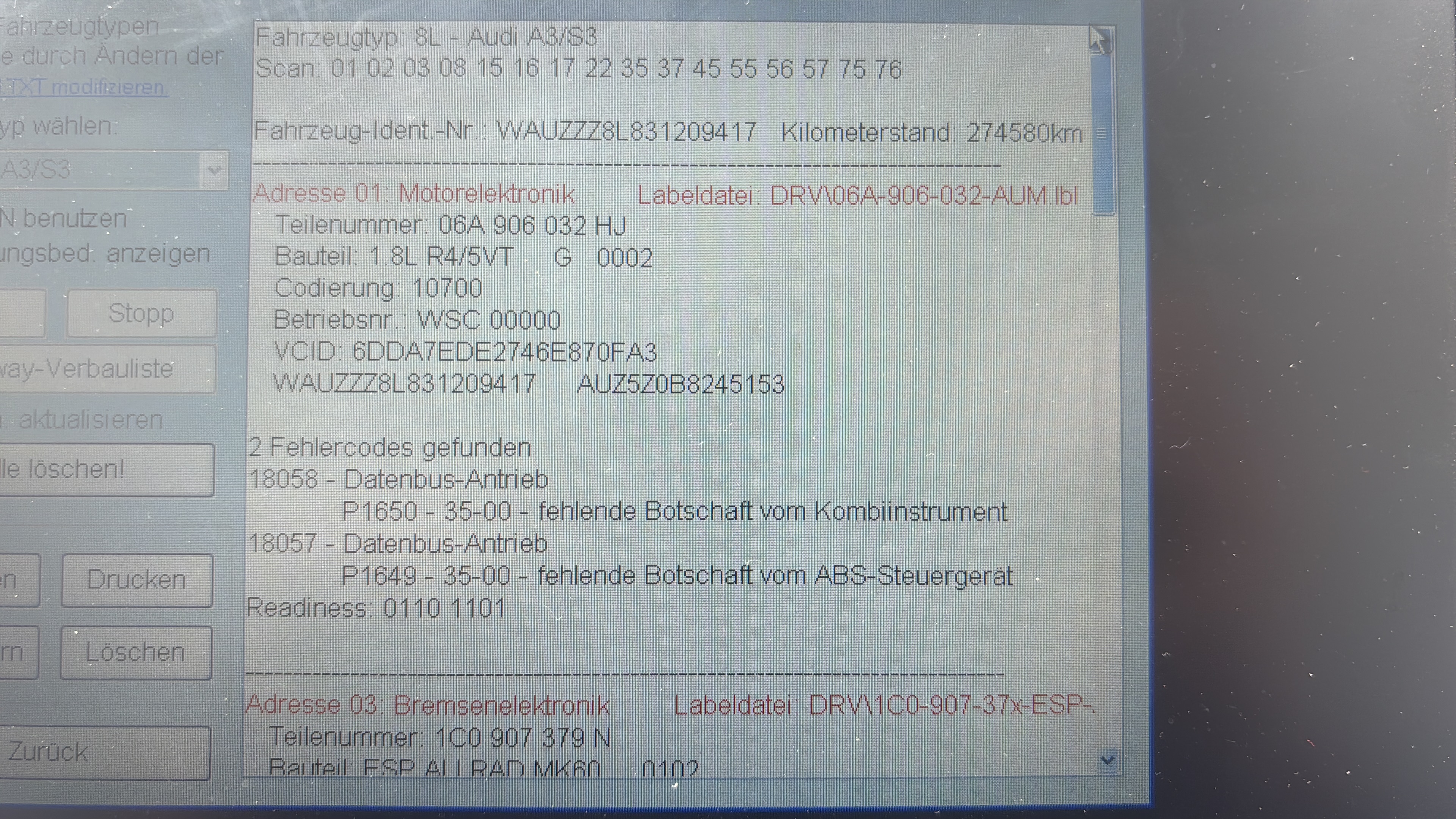

Hat jemand Erfahrung mit dem canchecked mfd 32 ich hab mir das gekauft und hab es so wie in der Anleitung gezeigt angeschlossen. Alles wieder zusammen gebaut wollte den motor starten und er ging direkt wieder aus. Dann alles mal ausgelesen und rausgefunden dass das Motorsteuergerät gesperrt ist.
Was hab ich falsch gemacht oder falsch angeschlossen? Weil sobald ich es ausstecke alle Fehler lösche startet das Auto wie zuvor.

Danke Tim aber ich glaub ich hab mein Problem. Durch das anschließen vom canchecked, hab ich höchstwahrscheinlich mein Steuergerät durchgeschossen. Ich hab ein zweites vom aum rumliegen und hab dies mal angeschlossen. Die Fehler verschwinden bis auf das mit dem KI. Ich schätze mal das ist meine wegfahrsperre oder wird die in VCDS genau als Problem beschrieben?

So geht’s mir leider auch. Ich lass mal bei dem AUM Steuergerät mal die WFS rausprogrammieren und hoffe das ich erfolgreich damit bin. Nur leider weiß ich auch nicht viel was alles an den canbus gemacht worden ist. Ich hab das 2 Auto jetzt ne Woche und mach aus meinem Projekt Auto und diesem Auto ein Auto. Die Kabel Führung vom Radio ist ja schon Katastrophe aber als ich gesehen hab das unterm Lenkrad einfach vom Canbus die Kabel verdrillt und mit iso Band um wickelt drin hängen musste ich einfach mit dem Kopf schütteln. Ich hab nicht mal ne Ahnung für was oder wie. Ich glaub an der Fehler suche häng ich noch ne ganze Weile. Ärgerlich wenn ich überleg das er lief. Ich melde mich sobald ich was Neues weiß oder Erfolg hab.
