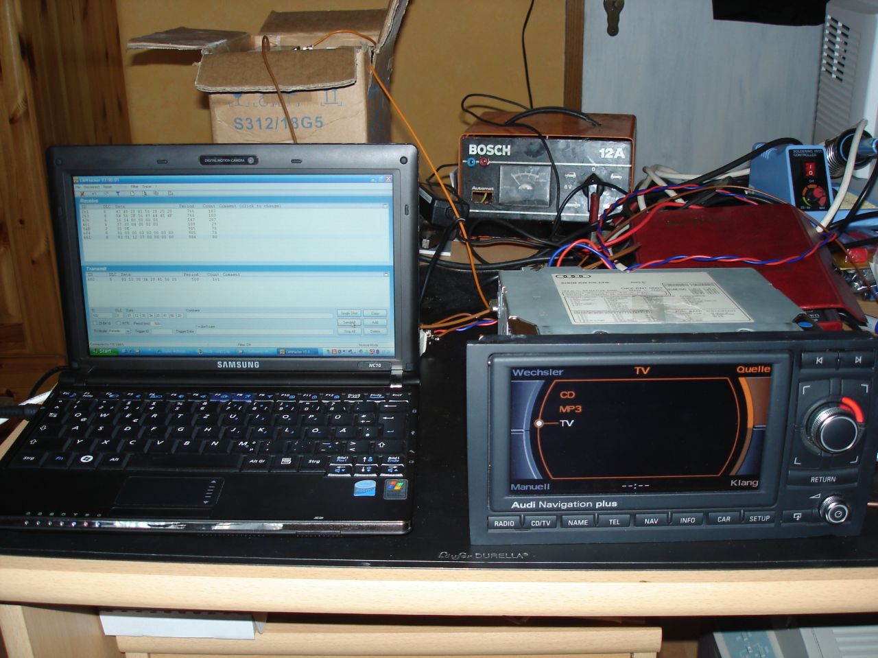

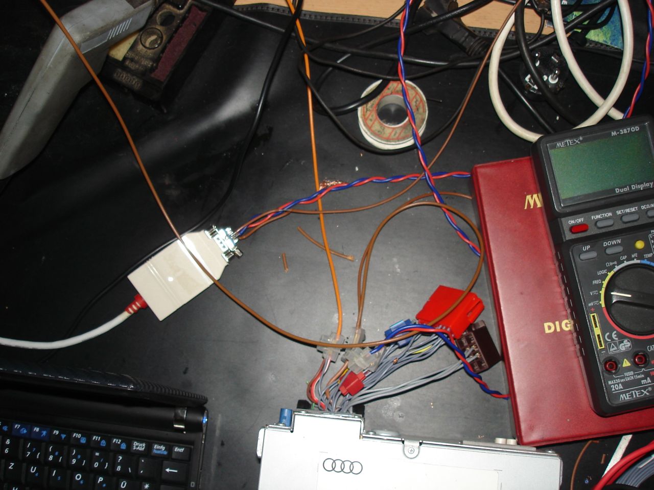

Erste Versuche, das (CAN Bus) FIS zu beschreiben…

Was hast denn da wieder vor ? Sieht ja sehr interessant aus :slight_smile:
Guten Morgen!
Du machst mich Neugierig!!
Was machst Du da? :angel:

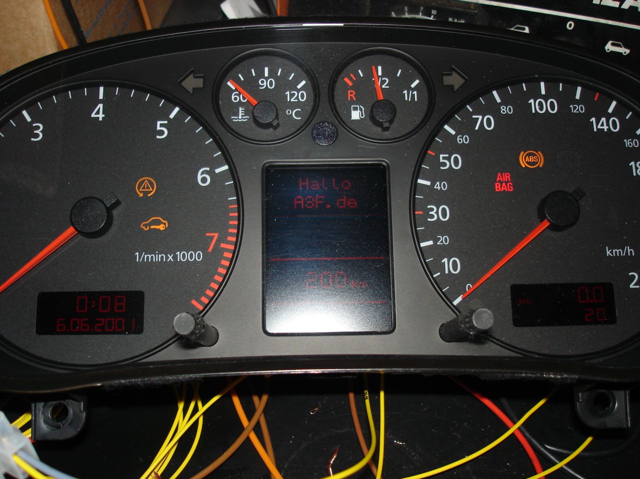

Bin grad auf der Suche, wie man die Öltemperatur im FIS dauerthaft anzeigen kann. Und vielleicht einen leichteren Zugriff drauf hat. Momentan Muss ich die Öltemperaturanzeige in den tiefen des FIS lästig herbeisuchen und dann verschwindet sie wieder nach ein paar minuten.

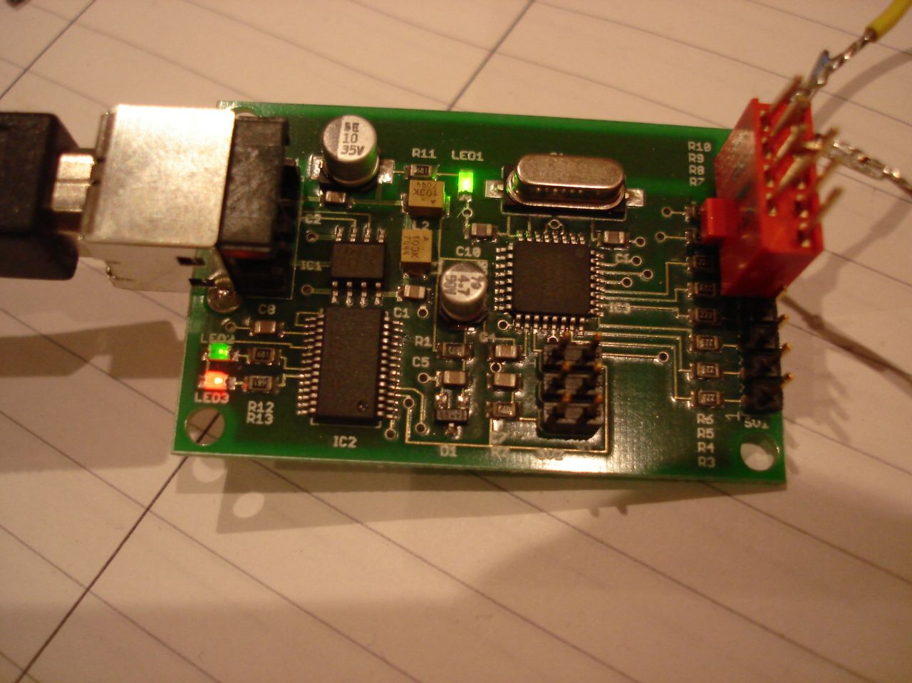

Geilo! Selbstgestrickt? Auf mp3-scroll bin ich auch scharf. Du bisset!
nachdem die Platine geätzt ist würde ich sagen gekauft die SW selber umgearbeitet :slight_smile:

den halbvollen Tank haste unterm tisch stehen??:laugh:
nö, der halbvolle Tank liegt aufm Tisch - in Form von zwei Widerständen :cap:
Muss nur noch das TOG Signal vom Öltemperatur/Ölstandssensor simulieren.
