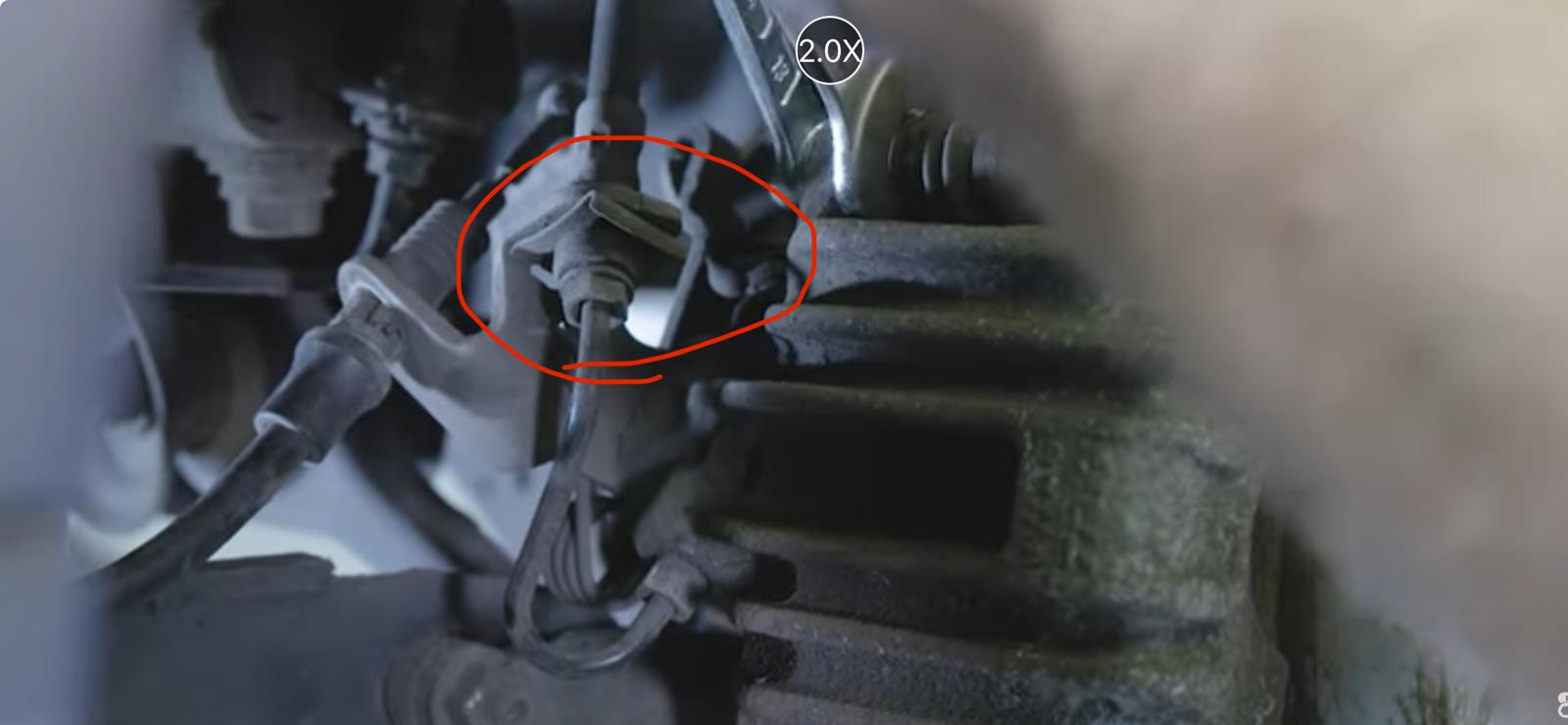

Sollte lt. Foto so aussehen.

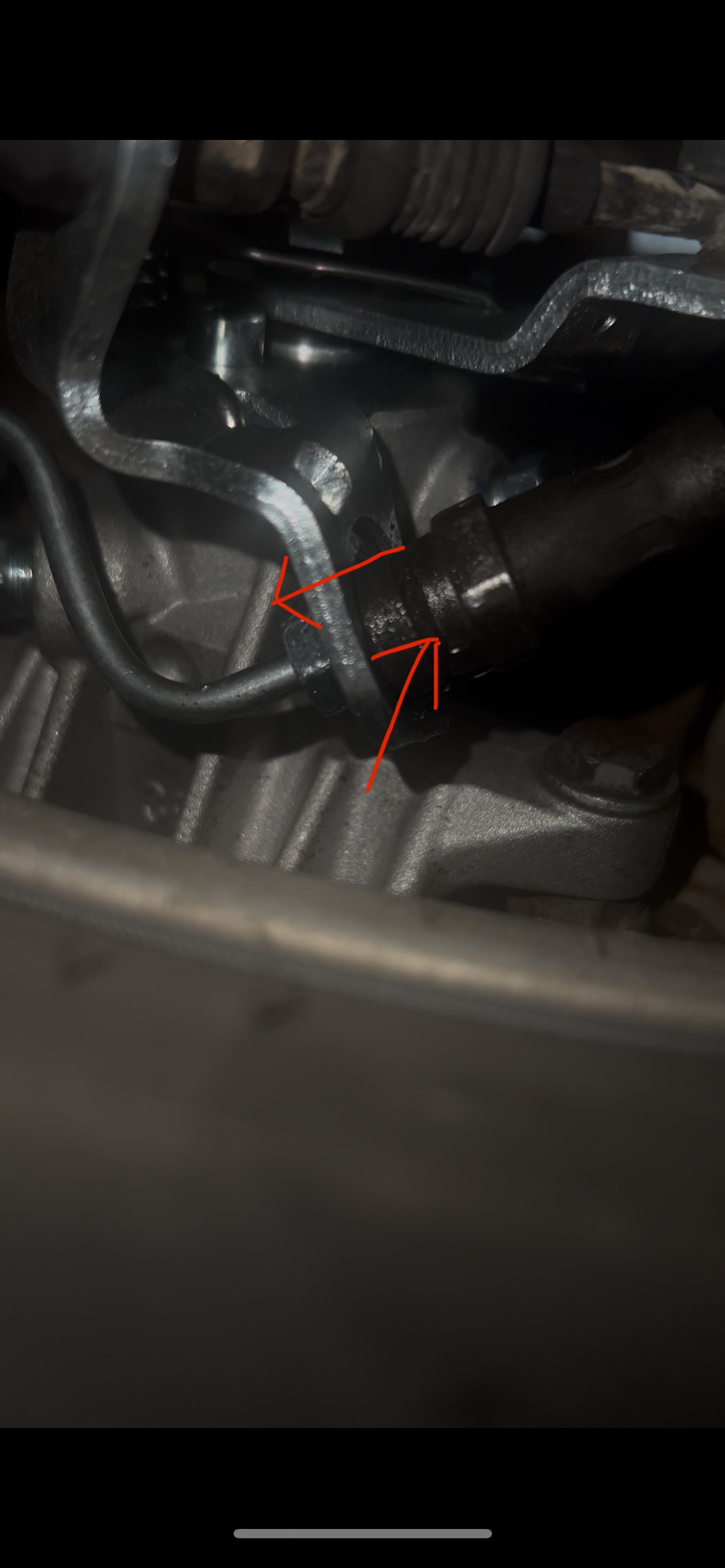

Sieht aber jetzt so aus

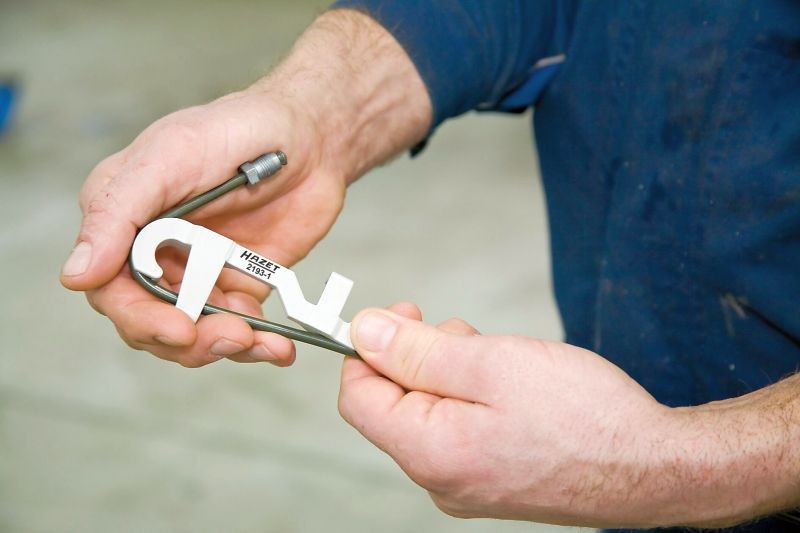

Du könntest den Verlauf der starren Leitung evtl. mit einem Rohrbiegewerkzeug ein wenig nach korrigieren, um den überstehenden cm innerhalb der Leitung zu kompensieren. Beispiel:
