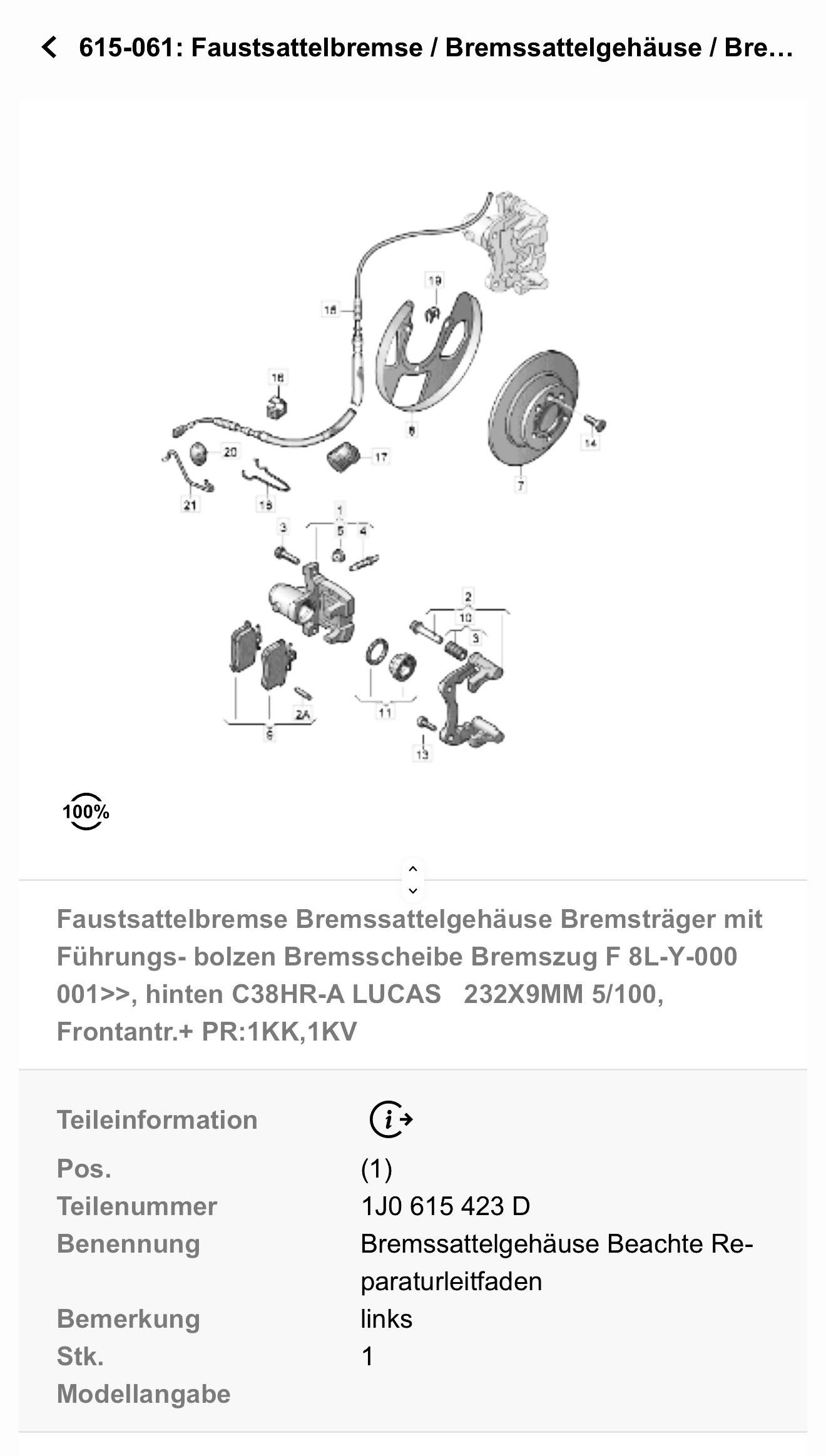

Pr Code 1KK (C38HR-A Lucas) 232x9 5x100 + Frontantrieb → VIN ab 8L-Y-000 001>>
TN Links: 1J0 615 423 G (BHN275)
TN Rechts: 1J0 615 424 H (BHN276)

@Klemmi1997 Du weißt aber schon, oder offensichtlich nicht, dass über die 10. Stelle in der VIN das Modelljahr (MJ) kodiert ist?
Und das von dir herausgesuchte “Y” steht dabei für MJ 2000, während das das “V” in der VIN von @Recovery86 MJ 1997 steht! Mehr zum Aufbau der VIN u.a. hier zu finden: NiniNet - Fahrgestellnummer von Volkswagen und Audi Modellen entschlüsseln
@Recovery86 Du hast hoffentlich noch nicht bestellt. Ansonsten entweder direkt stornieren, wenn noch möglich, oder wieder zurück schicken.
So steht es bei Audi drin nach Fahrgestellnummer !
Hab grade nochmal nachgeschaut, auch wenn ausgegraut bei Audi… Teilenummern sind nach wie vor Identisch und BHN275 und BHN276 sind nach wie vor passend !!!
1J0 615 423 D ersetzt worden zu 1J0 615 423 G
1J0 615 424 F ersetzt worden zu 1J0 615 424 H
Beim ausgegrauten 8L-X-200 000 sind die oben genannten Teilenummern 1:1 identisch !
