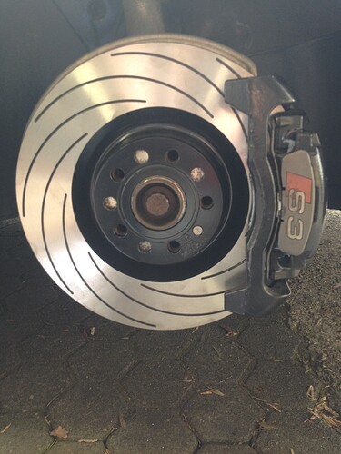

Sehe schön gefällt mir ![]()

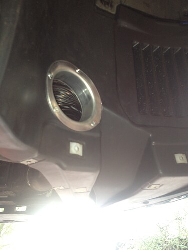

geht der nach oben und transportiert dann frischluft?
Meine nächste Scheibe, wenn die Originale mal den Geist aufgibt.
Der Schlauch leitet Luft von der Front ins Radhaus um die Bremse zu kühlen
Welche Klötze fährst du denn.
Ferodo DS Performance
Schön so. Berichte mal darüber wie die so bremsen.
Beim Trackday am Bilster Berg hatte ich mit der Kombi inkl. Bremsbelüftung keine probleme mehr wie Fading oder qualmende Beläge. Wie es sich zu Serie verhält kann ich nicht genau sagen da ich auf den Serienscheiben die gleichen Beläge gefahren bin. Gefühlt ist es aber so das sie etwas besser zu packen wenn sie warm werden und sie wieder etwas schlechter werden wenn sie richtig heiß sind.
