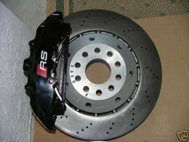

schaut das nur so aus, oder haben die RS Bremsen einen Doppellockkreis?
Gruß, cybersweep
sind glaub die Bremsen vom RS6. die Scheiben von Audi oft das mehr Löcher drin sind. Grund weiß ich nicht genau. Evtl Gewichtseinsparung. Lochkreis kann ich mir eigentlich nicht so vorstellen. Bei der Größe hat Audi ja nur 5x112. Und auf de 8L gibts ja so nen größe nicht

Haben leider keine Doppellochkreis. Fahre an der HA RS Scheiben und die müssen dafür bearbeitet werden.
@SteffenK4
fahrst du hinten jetzt die 312x24mm Scheiben ?
nicht ganz sondern 312x22 :wink:

Scheiben vom RS4 kosten glaub so um die 800€ dann brauchst passende Sättel entweder vom S3 oder RS4 und RS4 Halter die muss man aber auch anpassen aber MTM bietet glaub ein Komplett Kit an.

Mich würde Interessieren wo du sie her hast bzw wie du das gemacht hast. Hast du dir die RS Bremsscheiben besorgt und den Lochkreis ändern lassen? Wenn ja, wo?
Hast du die originalen Bremssättelhalter genommen und sie geändert?

Du brauchst die Halter vom RS4 und die musst anpassen. Genau so die Scheiben da musst Langlöcher fräsen lassen.
