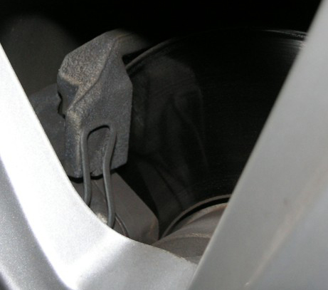

Welche Bremsscheibengröße hat mein A3?
Bremsscheiben Vorderachse
8L
  • Ausstattungscode 1LQ >> 256mm (FS-III Sattel)
  • Ausstattungscode 1LS, 1ZP >> 280mm (1.8er: FS-III Sattel)
  • Ausstattungscode 1LE >> 288mm (bei einem italienischen Fahrzeug Baujahr 1997 entsprach diese Bremse dem Ausstattungscode 1LN)
  • Ausstattungscode 1LT >> 312mm
  • 312mm/25mm Scheiben = S3 1.8T 210PS/225PS
  • 288mm/25mm Scheiben = A3 1.8T 150PS/180PS; 1.9 TDI PD 130PS
  • 280mm/22mm Scheiben = A3 1.8; 1.9 TDI PD 100PS; 1.9 TDI 90PS; 1.9 TDI 110PS
  • 256mm/22mm Scheiben = A3 1.6
