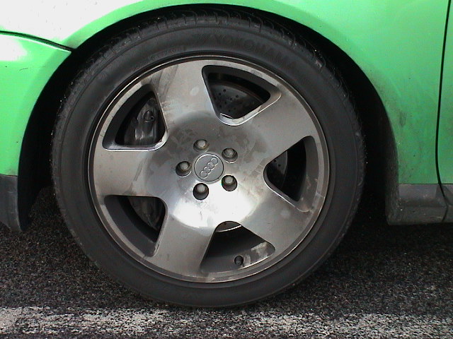

ich rüste auch gerade meine Bremsen auf. Wollte eigentlich erst eine Porsche Bremsanlage verbauen, aber da gab es probleme mit der Größe der Bremssättel.
Hm, die paßt an sich schon unter eine 17" Felge, eigentlich sollte das kein Problem sein:
Bremse
Das ist eine 332er Porsche-Bremse, nicht eine MovIt oder Brembo-Lösung.
