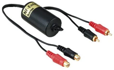

Ich hatte das concert werksradio mit bose vor kurzem gegen ein aktuelles jvc mit dab getauscht und mich anfangs auch mit den Dietz Adaptern rumgeschlagen …
Diese verursachten jedoch Störgeräusche.
Ich habe mir darauf hin das bestellt :
https://www.amazon.de/gp/aw/d/B009EOSNDE/ref=yo_ii_img?ie=UTF8&psc=1
Dazu brauchte ich noch :
… Um den lauten EinschaltPLOPP zu unterdrücken.
Seitdem läuft alles einwandfrei.
Den Dietz Adapter konnte ich problemlos zurück senden.
