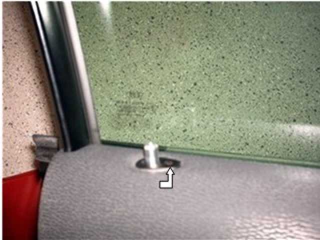

den Türpin mit Loch gibt es noch original bei Audi zu kaufen für ca. 1,50€…:-)))
Habe mir dann eine 3mm LED eingebaut und mit meinen Funk Modul verbunden (Zubehör Funk ZV) die das ansteuert wenn mit der Fernbedienung abgeschlossen wird !!!
Hier mal Tn:
Facelift, 2-Türer: 8L3837189A 4PK "Führung für Knopf für Fahrzeuge mit Diebstahlwarnanlage", soul (schwarz), Preis: ca. 1,50€
Vorfacelift, 2-Türer: 8L3837189A 01C "Führung für Knopf für Fahrzeuge mit Diebstahlwarnanlage", satinschwarz, Preis: ca. 1,50€
