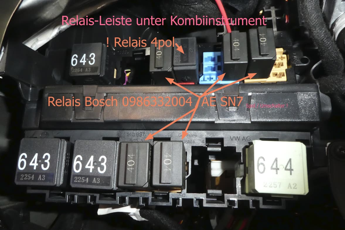

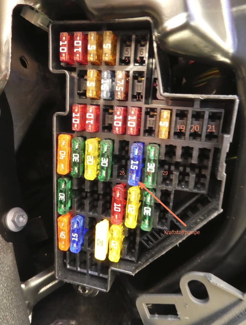

Das erste Mal wurde „das Rekais von der Kraftstoffpumpe“ ersetzt (damals 18,-) in einer einfachen Werkstatt (wir waren unterwegens). Nun sind wir bei uns im Ort liegengeblieben. Die Fehler sind hier mehrfach treffend beschrieben. Die Relais unter dem KI gefunden, Sicherung 27/15A i.O.
Doch Welches Relais bitte ? Bei Autodoc mit den Daten 0588/AHZ leider ein völlig falsches Relais bekommen - hab ich erst gemerkt, jedes Relais einzeln raus - wieder hinein … 100x Aus/ Batterie ab/ Verschließen - NULL/Nichts, kein Starten. Die ‚Carport-SW‘ nennt zu geringen Kraftstoffdruck, doch die Pumpen funktionieren bei 12V-Test (Fremdspeisung).

Wer kann bitte nen Schaltplan senden ?
Wer kann bitte die Relais für mich zuordnen ?

Hier noch das Bild vom Sicherungshalter (Fahrerseite unter KI)
Sicherung 27/15A optisch und technisch gut.
