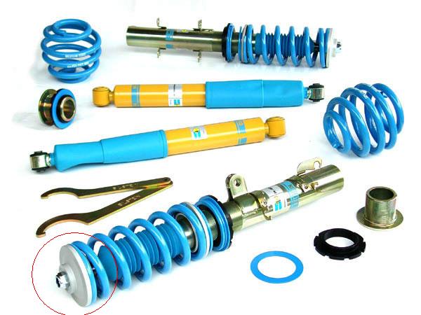

Ich kenn das B14 zwar selber nicht, aber bei jedem Gewinde sind in der Regel (99%) spezielle Federteller bei, so auch bei meinem Eibach ProStreet S, bei KW, FK etc pp. Grund? Die Federn sind anders (schmaler).
Und nein, die sehen dann nicht aus wie die Originalen (siehe Bild -> Markierung) und daher passen auch solche Tieferlegungs-Federteller nicht, da diese eben nur für normale Fahrwerke sind, bei denen auch der originale Federteller weiter verwendet wird.
:upset: Wenn du das Fahrwerk nicht kennst, dann schreib doch hier nicht son schwachsinn rein! Das Bilstein B14PSS hat keine, aber auch sowas von keine Federteller mitgeliefert, es werden die alten oder auch Originalen verwendet!
Und das auf dem Bild ist kein Bilstein B14PSS, was das für eins sein soll ist mir auch wurst…
Ich selber habe das Bilstein B14 in meinem A3 mit eigenen Händen eingebaut, schau in mein Profil, da findest du Lieferumfang und Ansicht des Fahrwerks.
Ohgott, bleib aufm Teppich.
Dann ist das B14 die wahrlich einzige Ausnahme. Das B16 hat nämlich ebenfalls eigene Federteller, wie eben jedes Gewindefahrwerk sonst auch.
Die Federn beim B14 sind halt scheinbar anders konzipiert als bei anderen Gewindefahrwerken (selbst denen aus dem eigenen Haus).
