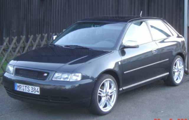

Wäre sehr dankbar, wenn ihr ein paar Pictures posten könntet, mit den angesprochenen Tieferlegungen (am besten Seitenansicht), da ich mir noch nicht so sicher bin, wieviel ich machen möchte… Oder schickt die Bilder an TimStone16@Gmx.de

Hat noch jemand 18" und 35-45mm tiefer… Bitte posten, wäre mir echt wichtig, bin mir noch unsicher… Will das der Radkasten vorne und hinten einigermaßen ordentlich abschließt - nicht wie zur Zeit und aber auch nicht zu tief weil vorne noch die tiefe Seidl Tuning Lippe dranne soll irgendwann…

Das is meine Zielvorstellung:
http://www.a3-freunde.de/galerie/fotos/0012521_b.jpg
Wie tief muss ich da runter??? Das geht aber auf keinen Fall ohne Karrosseriearbeiten, oder???
Die 35-40 sind schon ganz in Ordnung, ich wöllte wenn noch nen ticken mehr - so 45mm wshl…
mfg TiM
60mm. Geht auch ohne Karosseriearbeiten. Kommt auf die Felgenbreite und die Einpresstiefe an.
