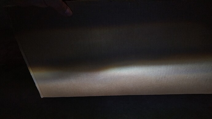

Bi Xenon Facelift sehr schlechtem Ausleuchtung und punktuell
Ich hatte Xenarc drin und hab jetzt andere billigere mit 6000K drin.
Die Scheinwerfer sind allgemein sehr dunkel, gerade im Vergleich zu den D4S im Honda CRZ meiner Frau. Da leuchten sie sehr hell und weit und bei mir sind sie auch an der Wand sehr punktuell, merkt man besonders bei Fernlicht.
Die Brenner sitzen fest und vor und nach dem Wechsel gleiches Bild.

Helligkeit kann so natürlich nicht beurteilt werden.
Ich mein quasi diesen Hotspot vom Licht. Sehr komisch. Ist das überhaupt normal weil beide Scheinwerfer das gleich haben. IMG_20210115_205349~2|690x388

Mir kommt das Brennbild nur sehr komisch vor. Gerade bei Fernlicht sieht man, dass in der Mitte ein heller Fleck ist. Und dieser ist im Abblendlicht nicht mit drin, also wird quasi abgeschnitten.

Habe eine Produktabbildung gesehen. Der Aufdruck mit dem Prüfzeichen ist hallt wie der Rest billig gemacht worden. Deine dürften ein E4 ECE Kennung haben, wurden in den Niederlanden zugelassen. Osram hat E1 für Deutschland. Ich könnte mir vorstellen das eventuell der Glaskolben nicht exakt ausgerichtet ist. Die Haltbarkeit ist lt. den amazon-Bewertungen auch nicht besonders, kein Vergleich zu Osram.
Wie gesagt, die originalen Osram sahen genau so aus.
