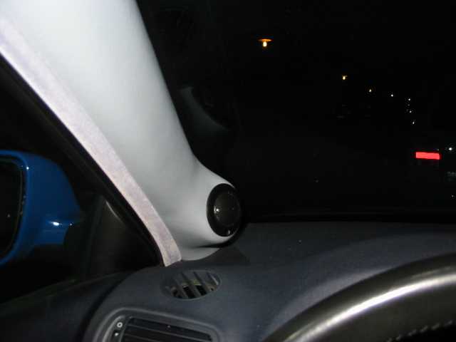

hoi, ich hab meine in die A-Säule machen lassen.
Da die Helix Hochtöner bissel schrill sind, sind sie in richtung Innenrückspiegel gerichtet.
Hi Nail ich finde deine Lösung perfekt! Unter Kante Innenspiegel paßt meistens sehr gut bei sehr schrillen HT gehe ich immer noch etwas mehr zur Scheibe!
So ungefähr habe ich meine auch Focal TN47 auch in den A-Säulen eingelassen und mit Leder bezogen…allerdings linker Hochtöner zum linken Ohr des Beifahrers…rechter Hochtöner zum rechten Ohr des Fahrers ausgerichtet…
