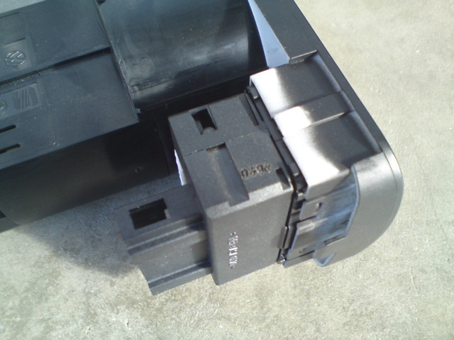

der hintere stecker hatte etwas spiel, und dadurch ist das gequitsche entstande, gleiches problem mit den schater der fensterheber …

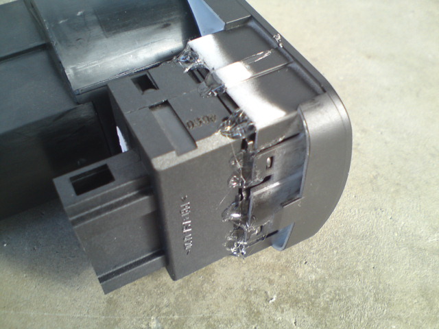

… und mit einigen befestigungspunkte mit heisskleber war alles fest und bewegte sich nicht mehr, kein quitschen mehr, ebenfalls mit den schalter der fensterheber …
bei bedarf ist der kleber einfach wieder wegzumachen …

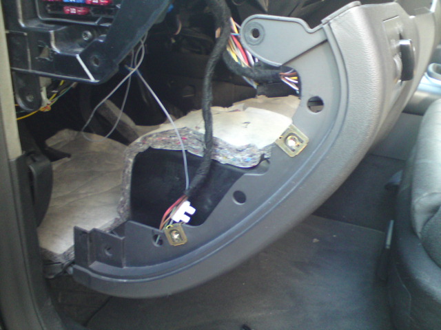

Muss jetzt nur noch war um den umfang machen, dass ist ruhe angesagt …

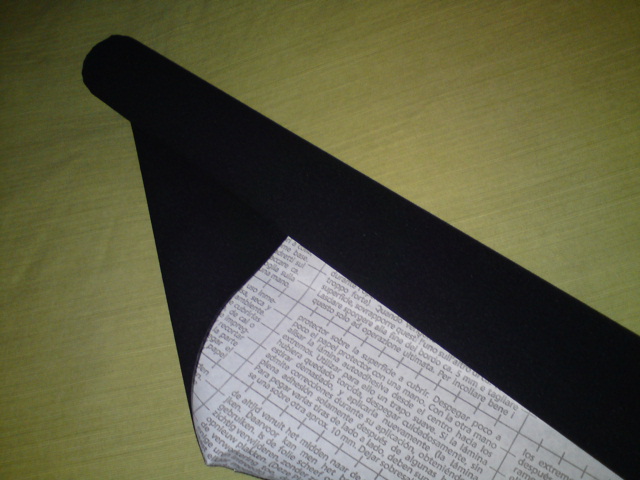

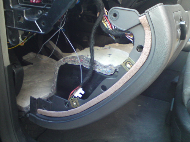

Um den Umfang habe ich diese Flies Dekorfolie geklebt, ca. 5 mm breite, sitzt fest und das quitschen ist weg!
Werde das jetzt auch unter den Türgriffen kleben, denn das ist noch zuviel von der nervensaege zu hoeren …
Flies Dekorfolie, super zwischen 2 Plastikteile zu kleben, um das lästige Quitschen zu beseitigen :wink:
