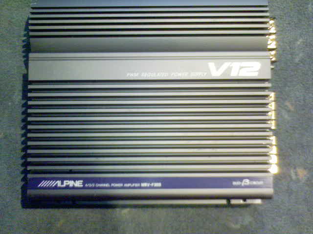

Hallo Leute,
Ich hab absolut keine ahnung von Car Hifi und hoffe hier können mir ein paar weiter helfen.
Ich hab am Wochenende eine Endstufe bekommen und wollt mal fragen was ihr mir für eine Basskiste empfehlen könnt.
Bei der Endstufe handelt es sich um eine Alpine MRV-F300 mit 4 Kanälen und einer Sinus Leistung (Watt RMS) von: 100-199.
Ich möchte keine No-Name Marke haben aber auch kein High-End hatte mir preislich so bis 80-100 € vorgestellt und natürlich soll auch der Sound stimmen.
Als Headunit hab ich ein JVC KD-G722.
Ich hab nochmal ein Bild von der Endstufen angehangen.
Danke schonmal für eure Antworten.
Dann höhr dir doch mal den SBE-1243BR von Alpine an.
