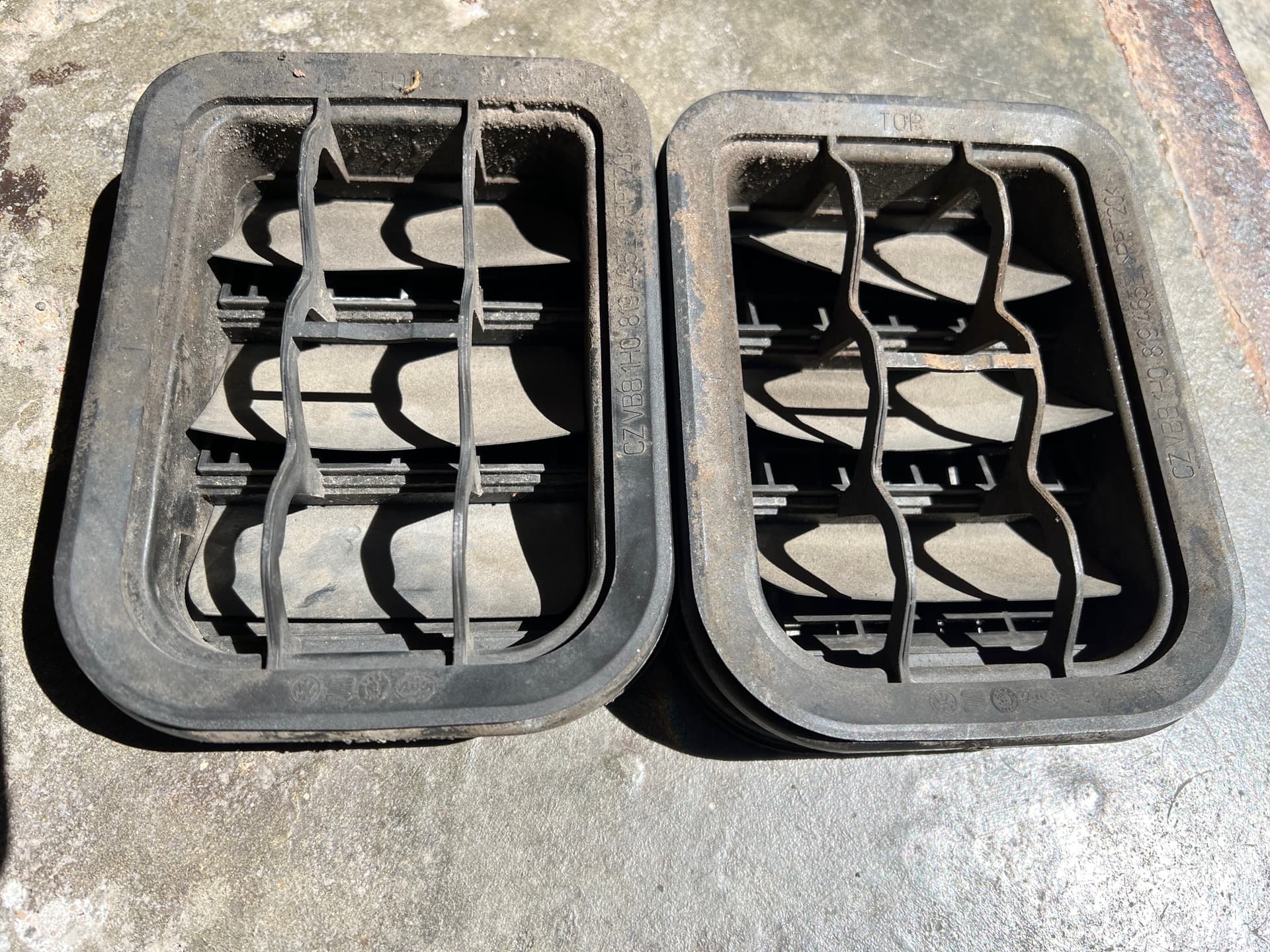

eine kurze Frage.
Ich habe gesehen, dass die Belüftungsklappen im Kofferraum zumindest eine Reihe immer offen steht.
Die obere Reihe ist zu. Beide Reihen lassen sich mit dem Finger bewegen.
Sollte nicht so sein oder?
Wie tauscht man diese?
Danke und Gruß

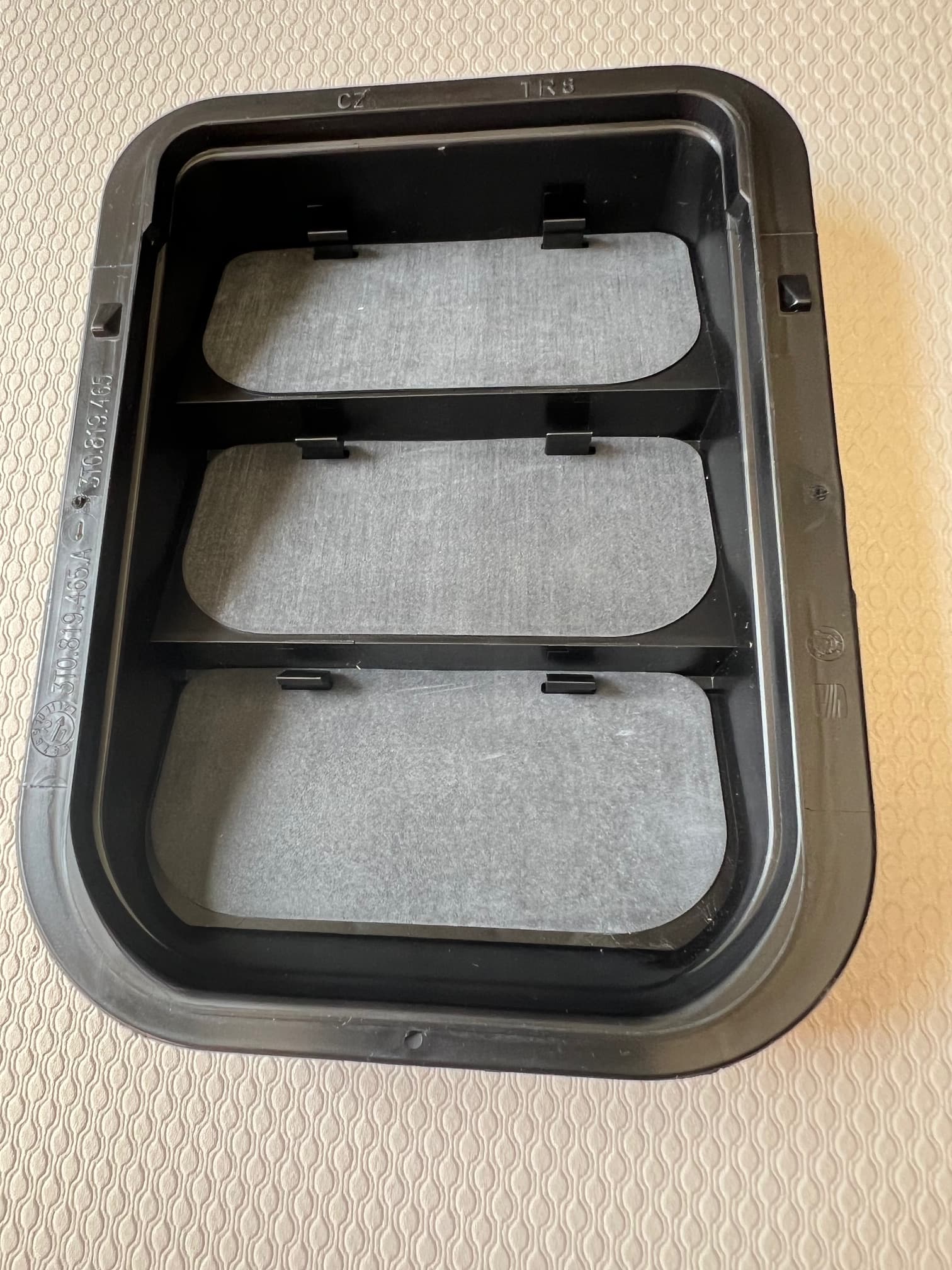

falls einer es tauschen will. Die Teilenummer hat sich anscheinend mehrmals geändert.
Neu bei mir: 3T0819465A
Das Teil ist hinten links und rechts verbaut.
Wenn die linke Seitenverkleidung weggebaut ist, könnt ihr das alte Gitter ausklipsen 4 Mal.
Dadurch fällt das Gitter runter auf die Stoßstange.
Mit dem Wagenheber hoch und Unterstellbock könnt ihr von unten direkt das Gitter auf der Stoßstange sehen.
Altes Gitter rausholen und die Stelle einmal saubermachen.

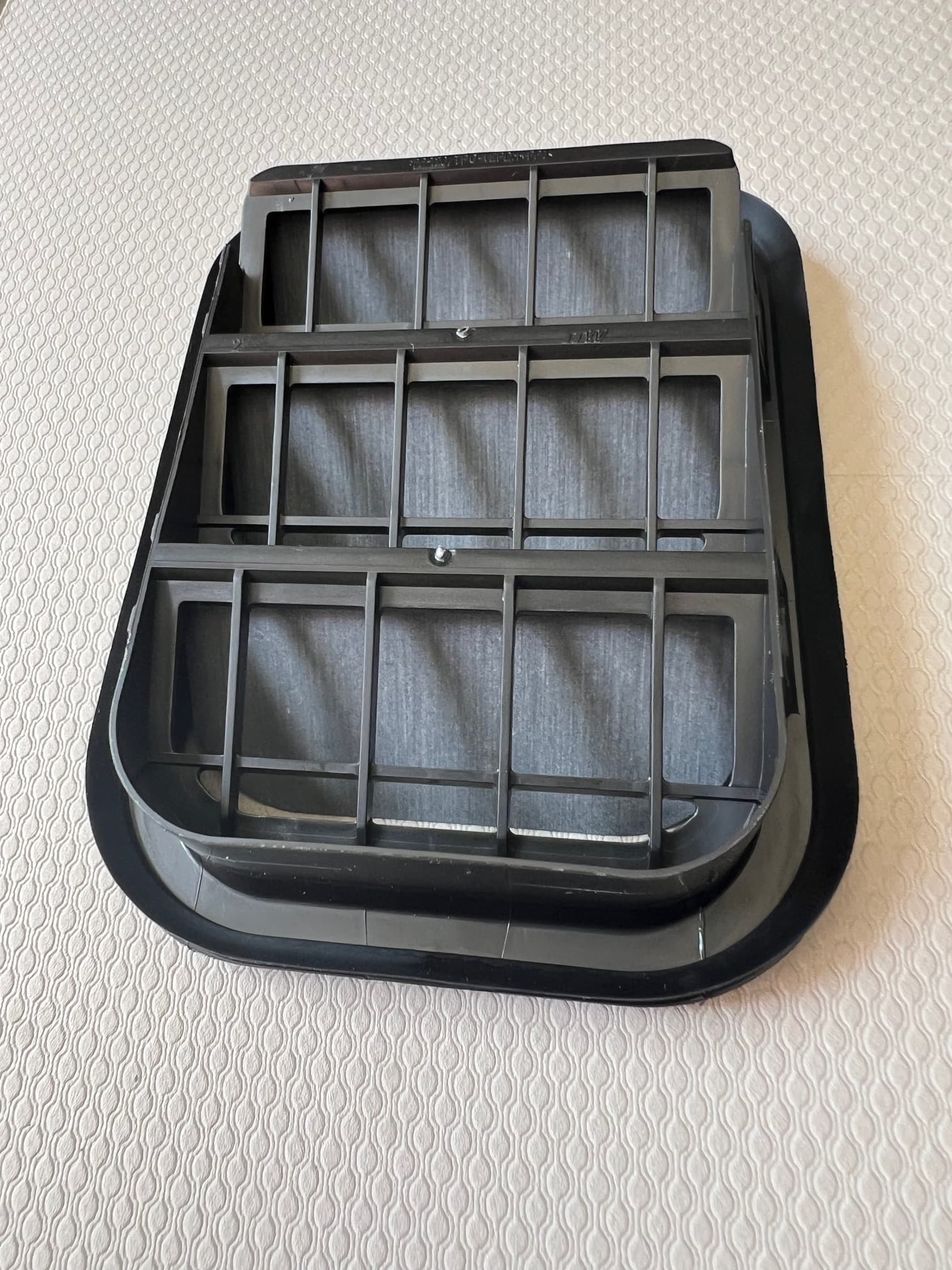

Neues Gitter hat jetzt eine Gummidichtung und keine Schaumdichtung.
Neues Gitter reinstecken und darauf achten, dass es vier Mal klickt.
Dafür muss man schon stark drücken.
Am besten schauen, dass es sich beim ziehen nicht bewegt.
Im Grunde braucht man die Verkleidung im Kofferraum nicht abbauen.
Man schaft es auch direkt von unten an der Stoßstange vobei das Teil mit einem flachem Schraubenzieher zu demontieren. Beim reinstecken fangt mit dem oben rechten Klipp, oben linken, unten rechten und unden linkem Klipp an.
Vorsichtig mit dem Schraubenzieher nichts zu zerkratzen.
Flach an den seitlichen Klipps reinstechen, dann kommt das Teil raus.
Man sieht, dass die alten Lamellen nicht abgedichtet haben.
Sie waren wellig geworden.
