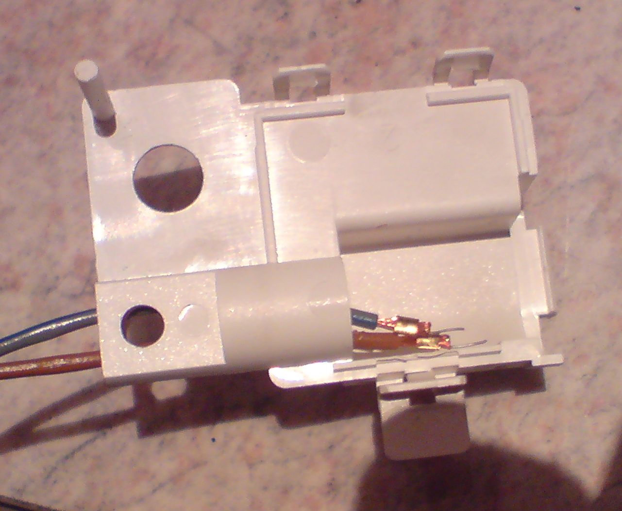

Hab meinen alten mal aufgemacht, da war die Lampe auch kaputt. das ist ne recht komische Lampe ohne Fassung, es sind nur zwei Drähte dran die dann direkt verpresst waren. Die Birne kann also nicht vollständig zerstörungsfrei getauscht werden.
Hab mal noch ein Bild gemacht… (Die Drähte hab ich allerdings aus versehen abgerissen…)
Im ersten Bild: In dem kleinen Loch ist ne Arretierung die herausgedrückt werden muss um die Birne herausziehen zu können. Man sieht auch noch die Drähte die ich blöderweise abgerissen hab.
(ach ja: man müsste die Birne recht Problemlos durch ne LED ersetzten können… so als Tip am Rande)
