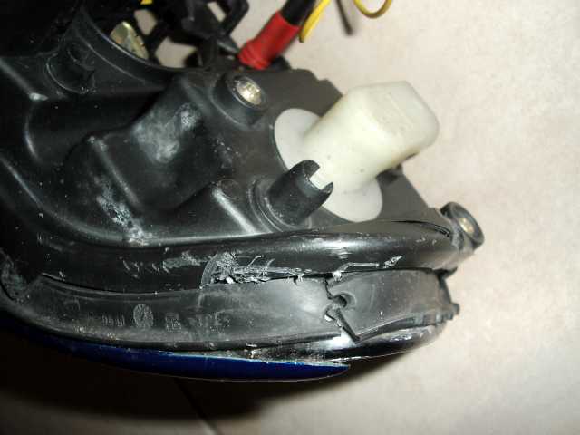

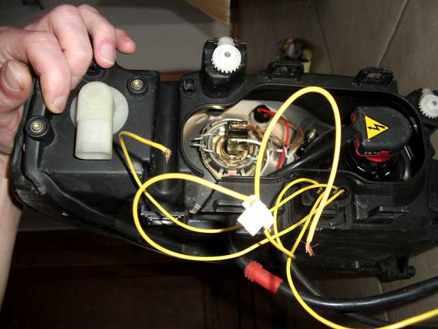

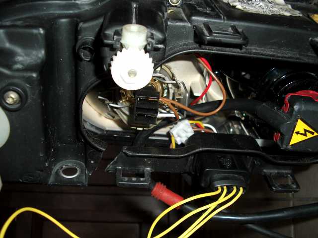

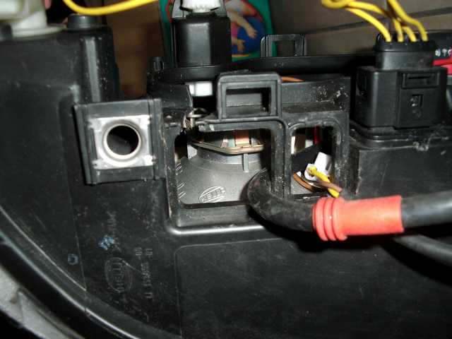

Nun kam der und ich musste feststellen dass der Scheinwefer Schrott ist und warscheinlich ein Facelift Scheinwerfer war der auf Xenon umbegaut wurde. Indizien dafür: Verkabelung innen provizorisch geflickt, Loch wo Kabel ins Scheinw. innere duchgezogen wurden, nicht originalerAudi Teilnr. Aufkleber.
Auf den Fotos bei ebay war das natürlich nicht zu sehen…
Der schrieb in der Beschreibung nur dass die Halter ab sind womit ich ja einverstanden war. „Ansonsten TOP“ hat er geschrieben.LOL
Ich fülle mich total verarscht! Der antwortet natürlich auf meine emails nicht.
Wie sieht das aus wenn ich ihn die Lampe einfach ohne Vorwarnung zurückschicke?
Was würdet ihr machen?

sieht ja übel aus das teil … wenn du ihn zurückschickst ist der aber wohl auch weg … und das geld …
Gruß Devil666
Mach eine Meldung an Ebay. Dann wird er sich melden. Wenn nicht, mit dem anwalt drohen und wenn du im Rechtschutz bist, diesen auch einsetzten.
Einfach zurückschicken würd ich nicht. Dann lacht der sich kaputt und verkauft den nochmal

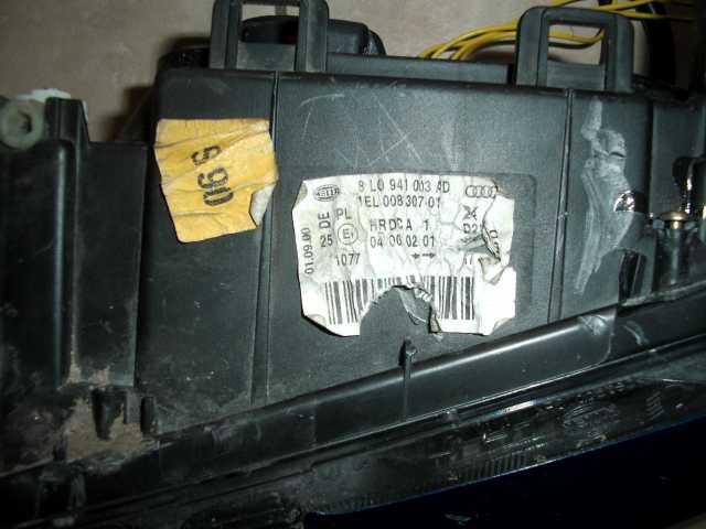

Ich muss dir leider widersprechen, es ist ein riginale Audi xenon-scheinwerfer, bei den facelift scheinwerfer gibt es keine Auditeilenr die in das Plastik eingebrannt wird, da sie ja von Hella hergestellt werden und somit auch wenn es untypisch aus sieht nur mit einem Aufkleber bestück sind!
Auch gut zu erkennen das es originale xenons sind, ist die innere linse sie ist viel keliner als eine von normalen Facelift-Scheinwerfer.
Wogleich ist der Scheinwerfer in keinem sonderlichen guten Zustand.da gebe ich dir Recht.

erst einmal ist das blöd gelaufen aber auf einer der Bider in der Auktion kann man schon erkenne, dass irgendwas nicht stimmen kann, denn dort sieht man ja die vielen gelben Kabel was in Serie nie so sein kann…
habe gerade nochmal die audi-Teile-nr verglichen:
8L0 941 003 AD
Halogen-Doppelscheinwerfer mit
Gasentladungslampe
also laut Aufkleber original Xenon
Also es liegt bestimmt nich daran, dass die Scheinwerfer bei Hella hergestellt werden, wenn da keine Teilenummer eingebrannt ist. Weißt du, wieviele Teile bei Audi von Fremdlieferanten mit eingebrannter Teilenummer bei Audi eingehen? Das sind nahezu alle…

Die Kabel sind im Inneren duchgeschnitten und mit einer Verbindung wieder zusammen verbunden.

die gelben kabel das ist nur der Stecker das ist ja kein Ding, stört mich nicht…

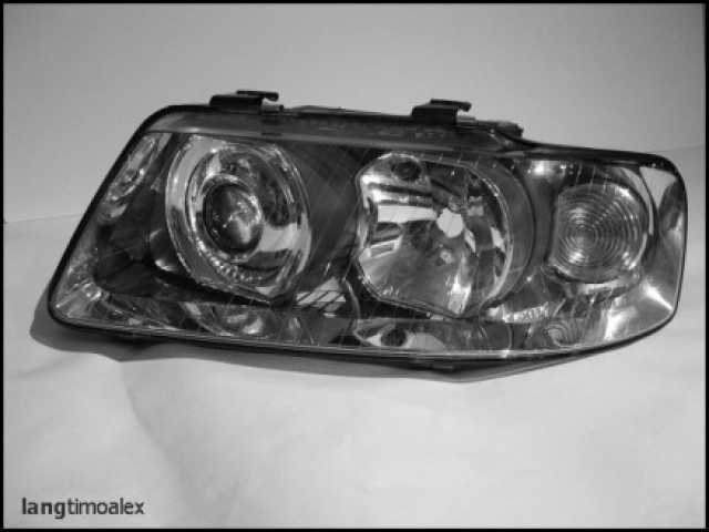

so, habe mal 2 Bilder hochgeladen, an denen man sehr gut den Unterschied zwischen Xenon und normalen Halogenschweinwerfer erkennen kann
auf dem linken Xenon auf den rechten Halogen normal
so jetzt aber:
links: xenon
rechts: halogen
Die Linsen haben Unterschiedliche Größen, die von den Xenon sind vom Durchmesser her kleiner
