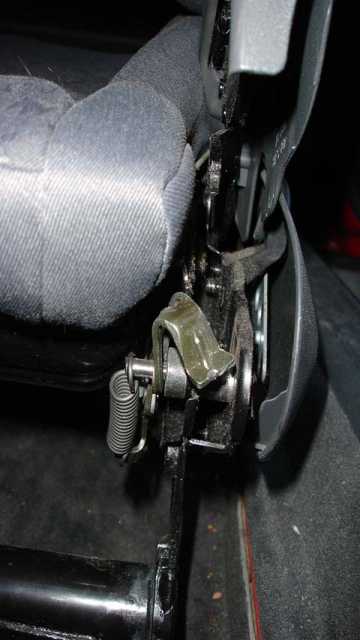

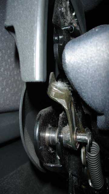

Auf der Aussenseite (die Türseite), gibt es ein Metallteil, der ein bisschen „brauner“ ist (mehr Kupferartig würde ich sagen)., und der ist völlig verbogen… War es dass, oder?
Hier sind die Bilder… Wie die funktionierende Aussieht, und wie die, die nicht funktioniert
Genau das ist die Grund
Dieses verbogene Metallteil einfach wieder in die alte Form biegen. bringen und schon funktioniert alles wieder.
