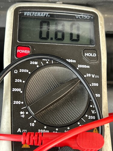

Die Spannung (gemessen an der Batterie) bei Lauf des Motors beträgt 12,1V. Also die Lima lädt nicht.

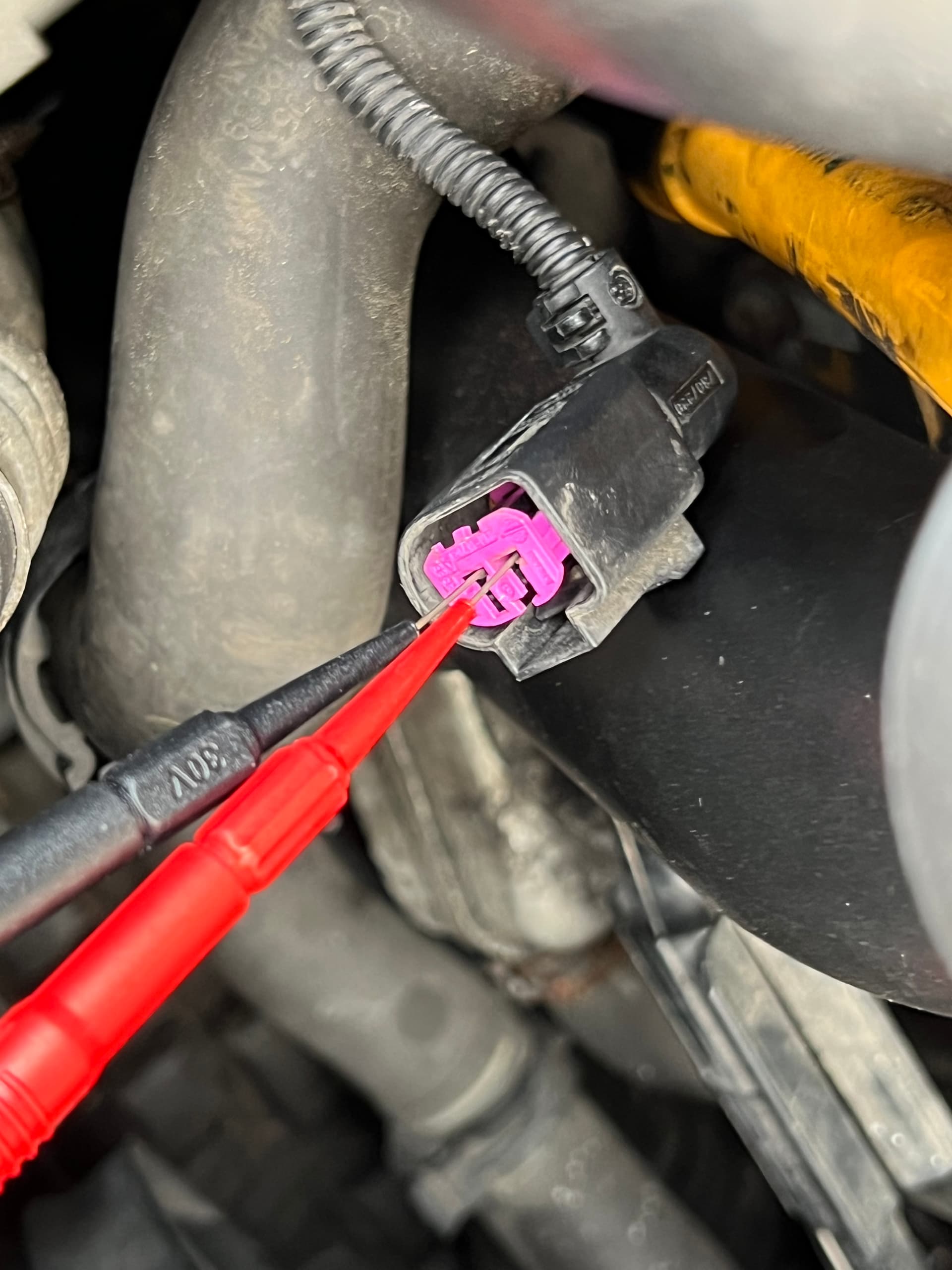

Hab dann noch die Spannung am Stecker Lima gemessen (Erreger Strom) dieser beträgt 0,8V im Leerlauf. Deutlich zu gering.
Somit bekommt die Lima keinen Erreger Strom und arbeitet auch nicht.
Wo kann ich denn den Fehler suchen ? Woher kommt der Erreger Strom ? Gibt es irgendwelche bekannten Schwachstellen ? Kabelbruch etc. ?

1 bei welcher Drehzahl gemessen ? Wenn im Stand ist das Ergebnis klar 2. mal das masseband von der Lima zur Karosserie prüfen
Außerdem musst du den Pin gegen Masse messen ! Welcher dass von den 2 ist kann ich dir auch nicht sagen

Ich hab bei Leerlauf gemessen. Aber auch da sollten doch 12v Anliegen.
Gegen Masse messen ? Was liegt denn an den 2 poligen Stecker auf ? Einmal +12 V und die andere Leitung ?
