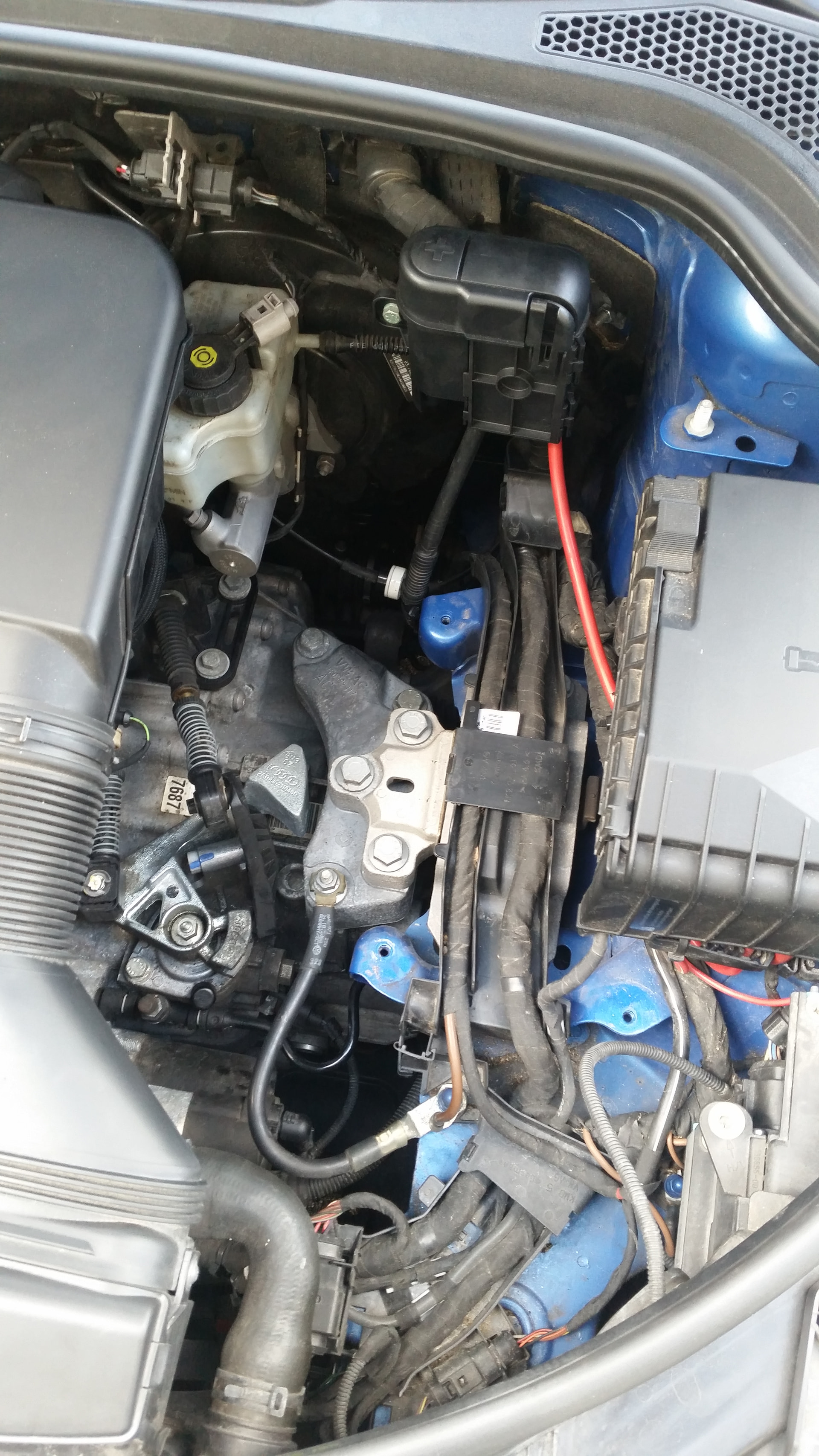

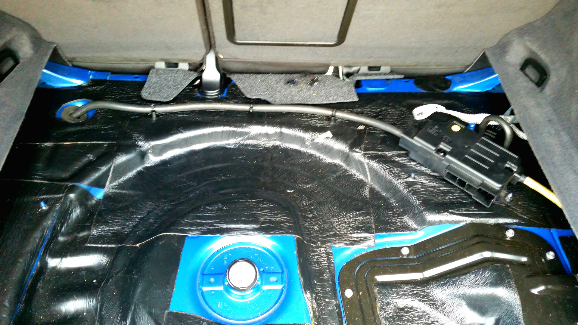

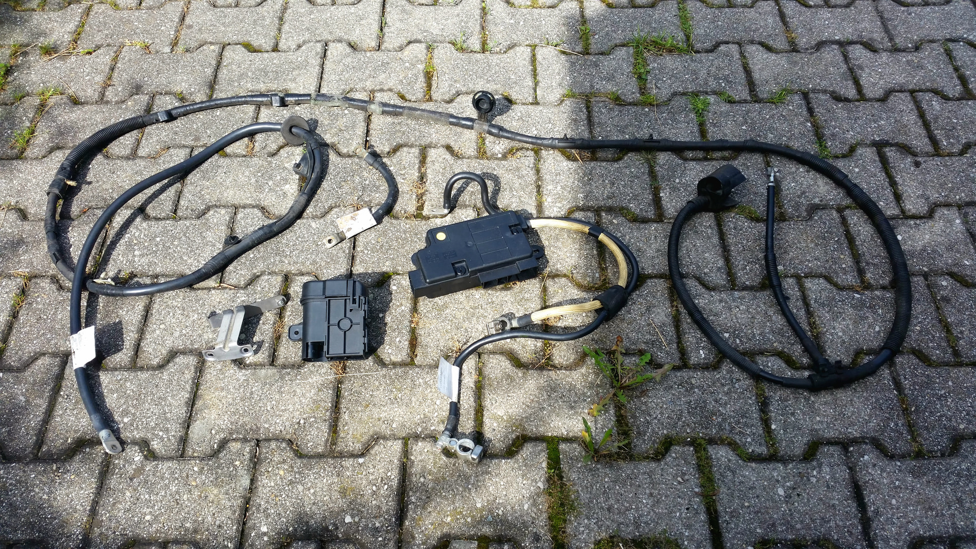

Servus zusammen,
ich haben den Umbau vor einigen Jahren im Zuge des Umbaus auf TTs Ansaugung gemacht. Mein S3 Sportback Bj.09 hatte den Batteriekasten unterm Kofferaum ebenfalls schon am Werk verbaut. Ich habe mir dann nach und nach die benötigen Teile für den Umbau auf Ebay besorgt. Den kleinen Sicherungskasten für den Kofferaum und den Pluspol samt Abdeckung vorne bekommmt man dabei noch relativ gut, für die Kabel musste ich dann länger suchen. Hab am Ende ein gebrauchtes von einem 3,2 gekauft. Der Umbau an sich ist easy und wenn man ein bisschen schrauben kann, innerhalb von einer guten Stunde erledigt. Das Kabel habe ich an den originalen Punkten verlegt. Läuft vom Motorraum Richtung Hinterachse unterm Auto und auf Höhne vom Tank durch die originale Durchführung in den Innenraum. Wenn ich mich recht erinnere ging es ohne Tank absenken war aber eine ziehmliche Fummelei.
Anbei noch ein paar Bilder vom Umbau.
