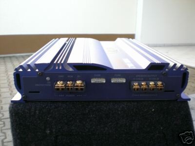

Habe eben verstärker angeschlossen lampe leuchtet auch soweit gelb wo schließe ich die bassbox an??
bei den Anschlüssen "Speaker". Der Verstärker hat ja wie man sieht 2Känäle. Du kannst diese sicher gebrückt betreiben.
Schliesse den Plus bei "linker Kanal +" und die Masse bei "rechter Kanal -" an.
