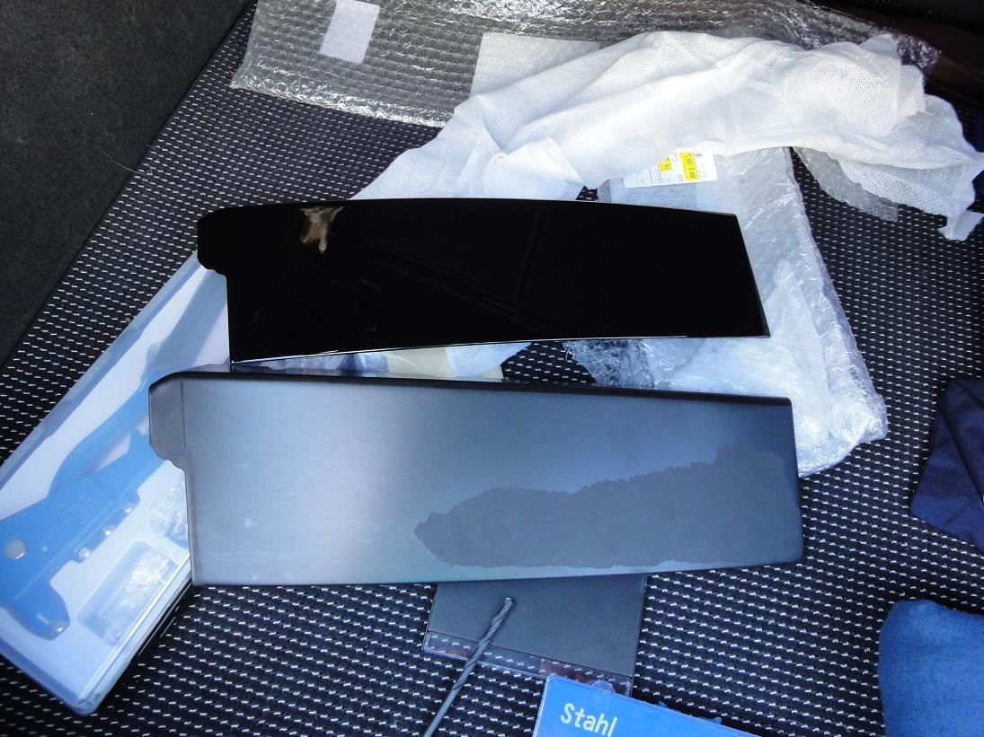

B-Säule MJ 2011
Schön mitdokumentiert. Fallen da Reste der Niete nicht in die B Säule und fangen zu rattern an oder ist nichts zu hören?
Danke :slight_smile:
Ja leider habe ich es nicht geschafft die Nietenreste herauszuholen. Weder auf der Fahrer noch auf der Beifahrerseite hört man Klappern oder ähnliches.
Diese Verkleidung musste eh raus. Diese war defekt.

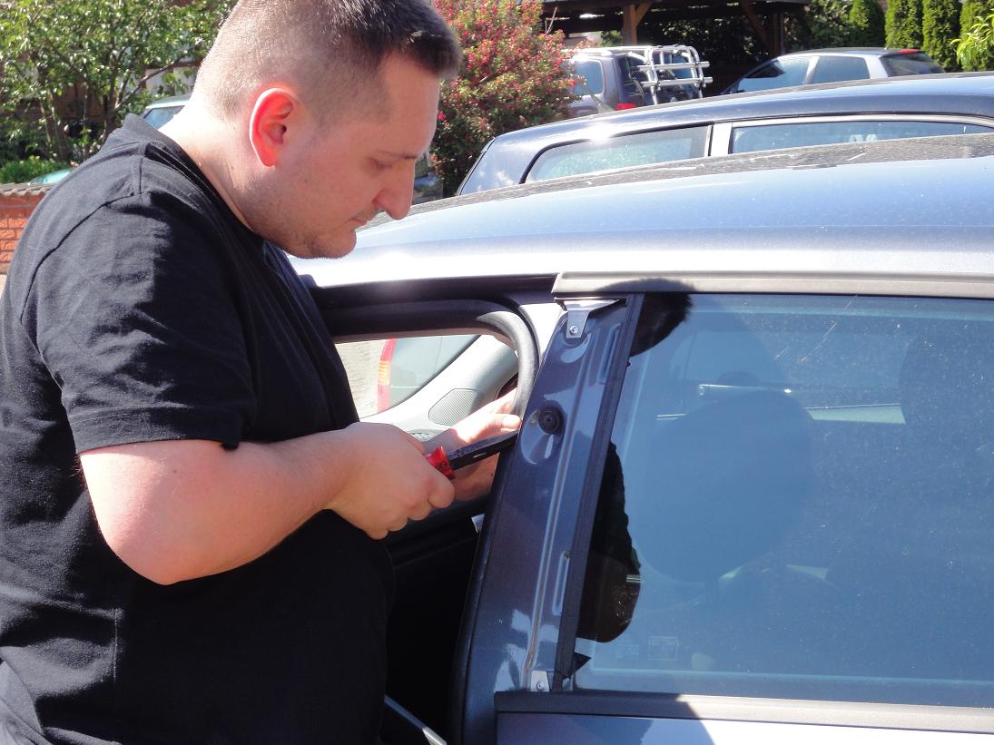

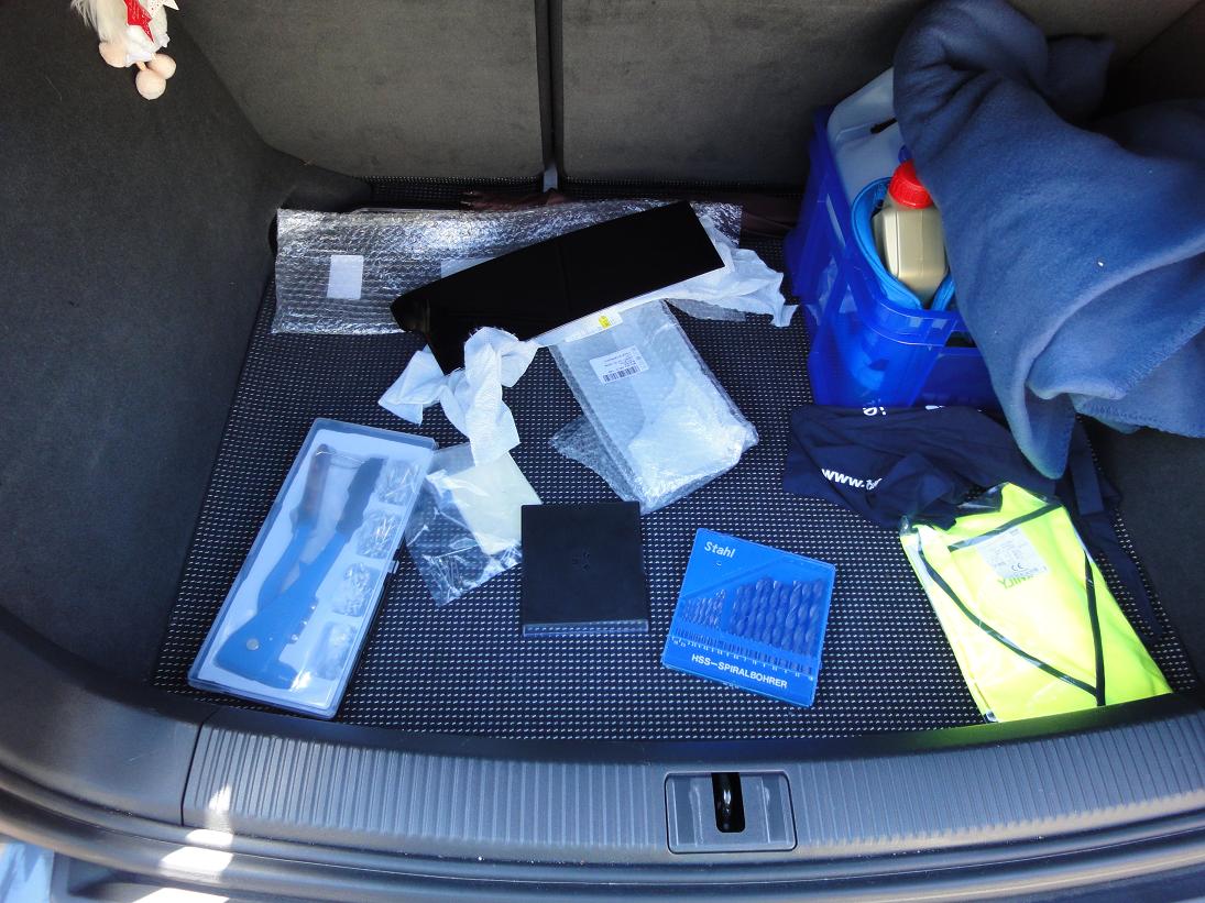

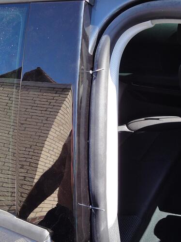

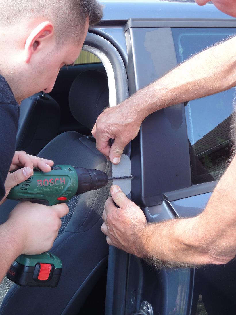

Na ja, so schwer war es jetzt nicht. Nieten aufbohren, Blende abnehmen (sitzt teilweise recht fest) ansetzen und neu vernieten.
Ich musste nur auf die Dichtung aufpassen, sonst hätte ich die mit angebohrt.
