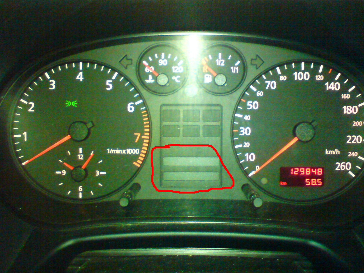

Mein A3 ist Baujahr 12/98, Vorfacelift ,mit Klimaautomatik und folgendem Display in Tacho. Kann ich da die Ausentemperatur freischalten lassen?
Ist das markierte das kleine FIS?
Nein, bei diesem KI kannst du das nicht einfach freischalten. In den von dir markierten Bereich kommen die Anzeigen für Gang (Automatik) und eben ATA als extra Module rein.
Gruß Mackie
Musst du nachrüsten. Mit Klimaautomatik ist es etwas einfacher, da schon der Temperatursensor serienmässig verbaut ist.
Du brauchst halt noch das kleine Display, Kabel und etwas Geduld.
