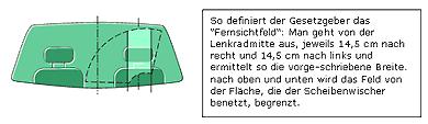

sollte kein problem sein.
schau dir mal das bild an:
zusaetzlich gilt (wie bei blendkeilen auch):
-Die Gesamtfläche aller an der Scheibe befestigten Aufkleber darf 0,1 Quadratmeter nicht überschreiten.
-Es darf nicht mehr als 1/4 der Scheibenfläche beklebt sein.
-Die Scheibenfassung muss von Aufklebern frei bleiben.
-Die freie Sicht muss gewährleistet sein.

ja aber ich denke mal ein bisschen enger werden die es schon sehen sonst dürfte man ja auchn ur das sichtfeld bei frost freikratzen, darf man ja auch net soweit ich weiß…
aber trotzdem das unterm spiegel wird kein ding sein
mfg
nein, wenn du nur sichtfeld freikratzt, hast du ja mehr als 1/4 der scheibe bedeckt und mehr als 0,1 qm bedeckt.
aber gut moeglich, dass es da noch weitere vorschriften gibt.
die beiden sind mir jetzt aber direkt eingefallen.
