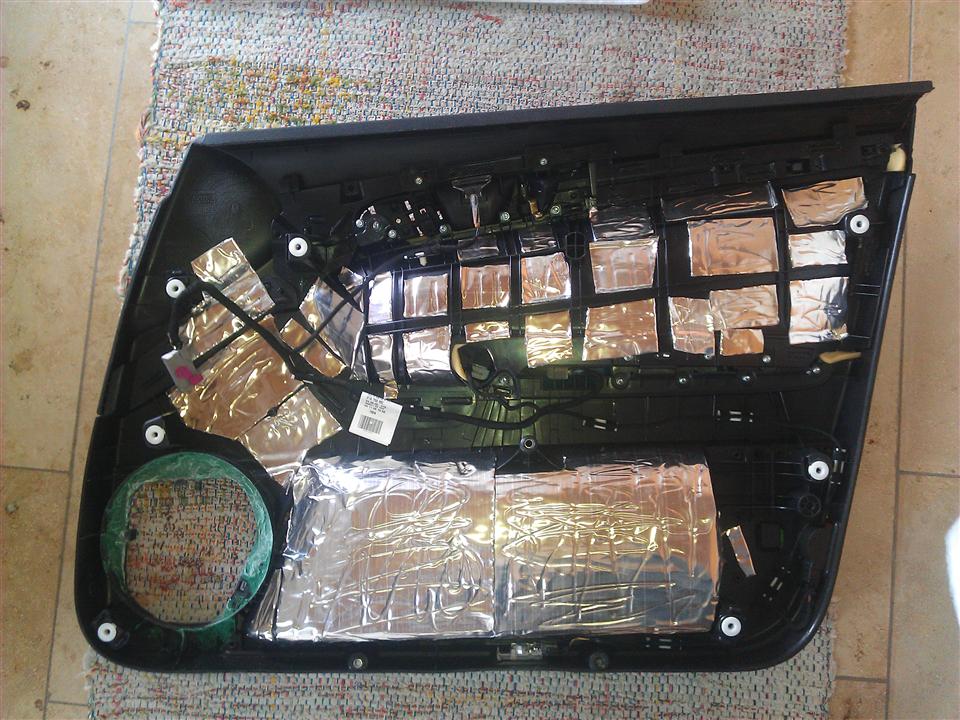

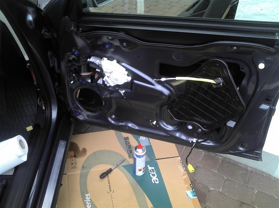

Völlig ungedämmt, durch die Lautsprecheröffnung und die Kunststoffabdeckung kommt man gut an das Türaußenblech um dieses zu dämmen.

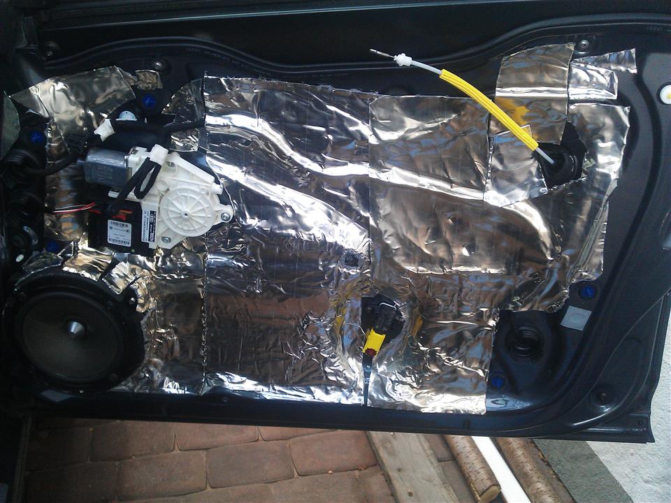

Gedämmt wurde mit ner Kobination aus Evo 1.3 und normalem Alubutyl 2.2mm
Gut gedämmt ist halb gewonnen, natürlich wurde zuvor das Außenblech auch gedämmt

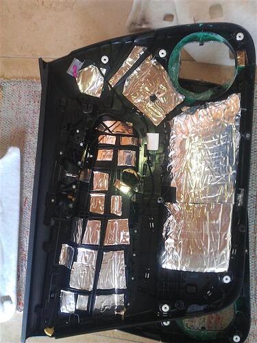

Oben wie man unschwehr erkennen kann Resteverwertung :crazy:

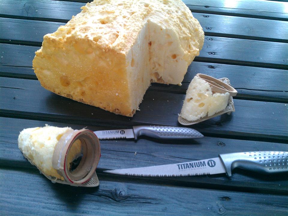

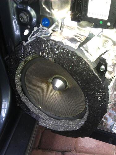

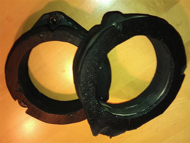

Klangliche Abdichtung zum Innenraum mit Dämmschaum

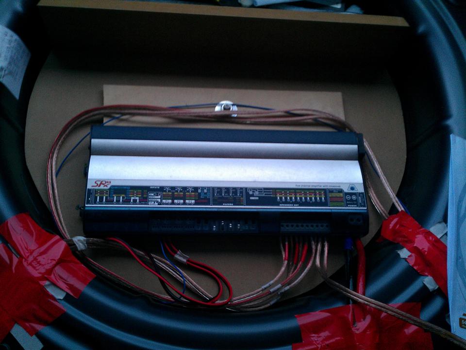

Mittlerweile veraltet, damals noch mit HI-Eingängen mit dem Concert III verbunden.

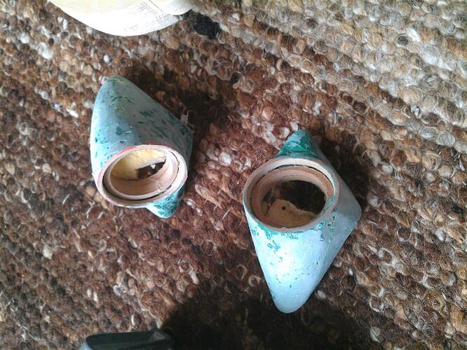

wird noch mit Leder bezogen!

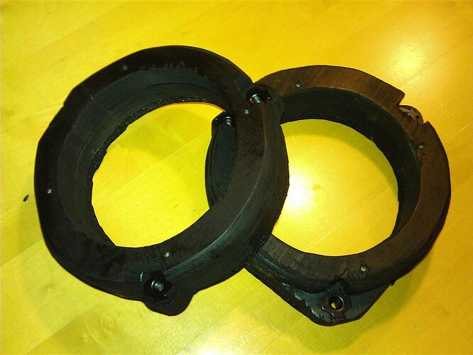

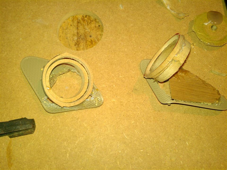

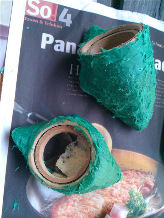

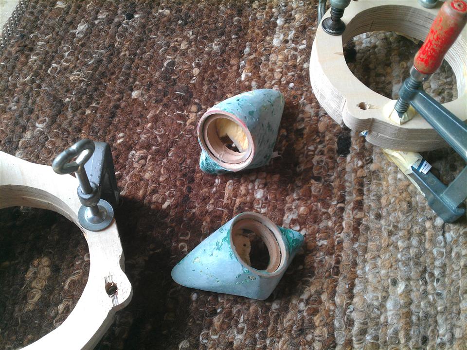

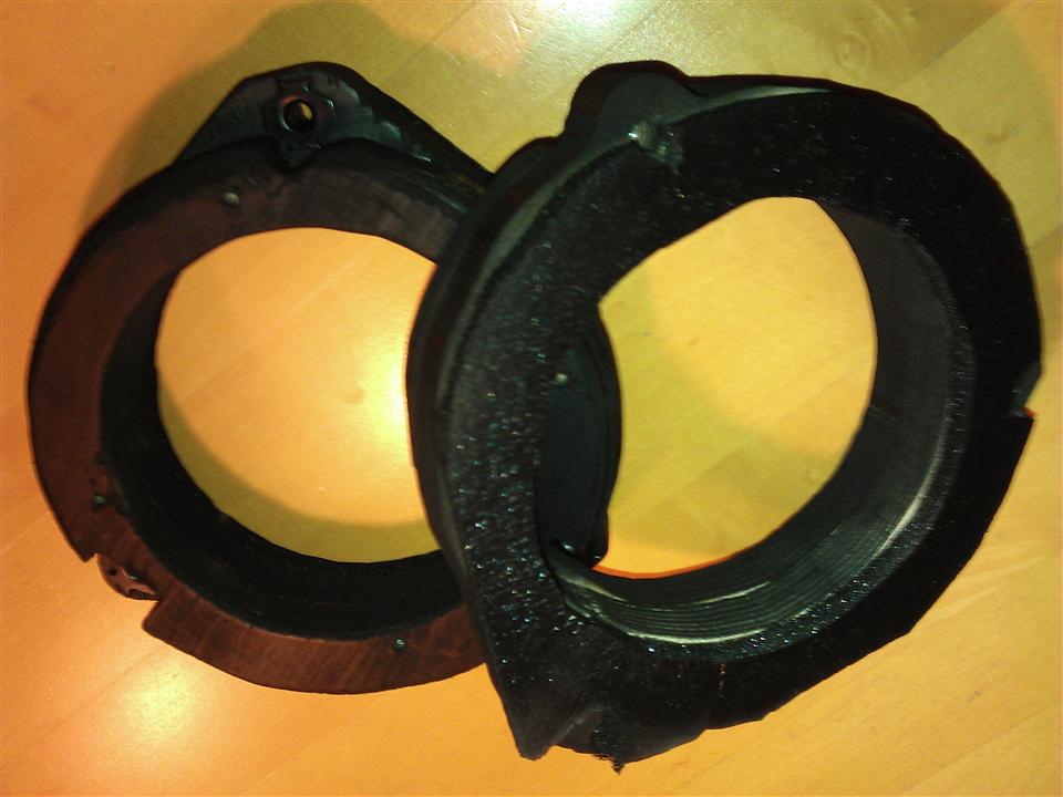

Die Originalen Gitter hergenommen und Lautsprecheraufnahmen aus Holzringen gebaut um die Hochtöner optimal ausrichten zu können.
