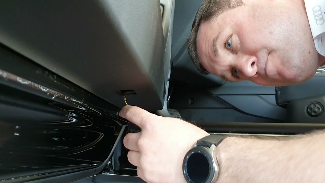

Hallo, wollte die Türleu hten tauschen, hab sie rausgeklipst, kam aber nur soweit raus das man die Birnen hätte wechseln können, sind die Kabel so kurz? Oder klemmt das Lampengehäuse erwas? Konnte den Stecker u kein bisschen vom Kabel sehen. Wollte nicht mit Gewalt dran ziehen. Weiß einer

Ja die Kabel sind wirklich so kurz… Dran ziehen bringt nix außer dass man in der Tür die clipse rausreißt
Mach die Türpappe ab.
Audi ist du…
Hatte das Problem auch bei meiner Fahrertür. Beifahrer ging gerade so ohne die Türverkleidung abzubauen.
Ja hat geklappt, Türpappe abgelöst, habe noch nie so kurze Kabel gehabt!! Sind ja sehrrr sparsam mit Kabel bei Audi
Hallo da! Bei mir waren kürze verlängerungs Kabeln im China Satz dabei… Hätte ich leider übersehen und mir auch die Pappe abegmacht.
Nimm eine Spitzzange und halt das Kabel damit fest .Alte Lampe raus mit logo rein
