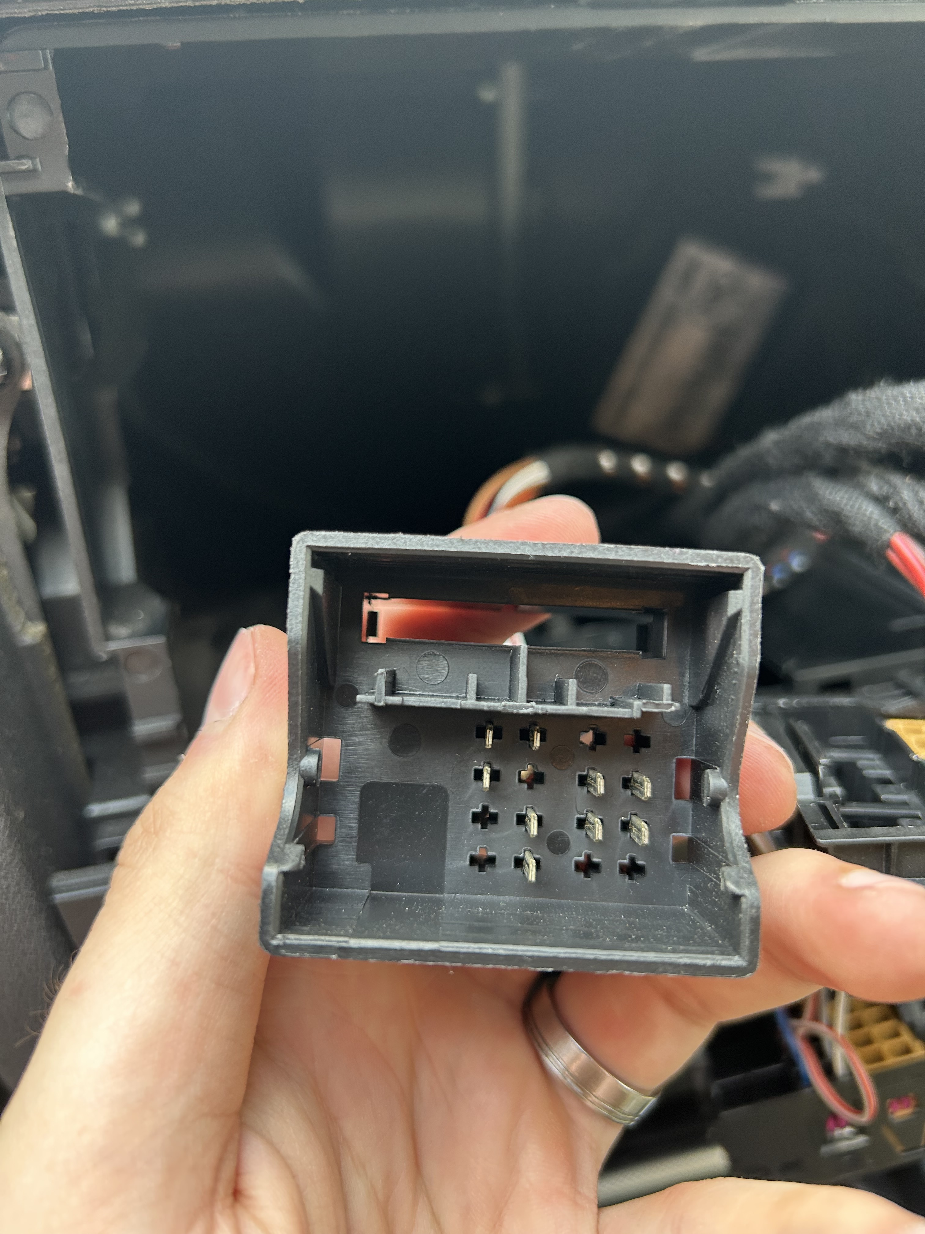

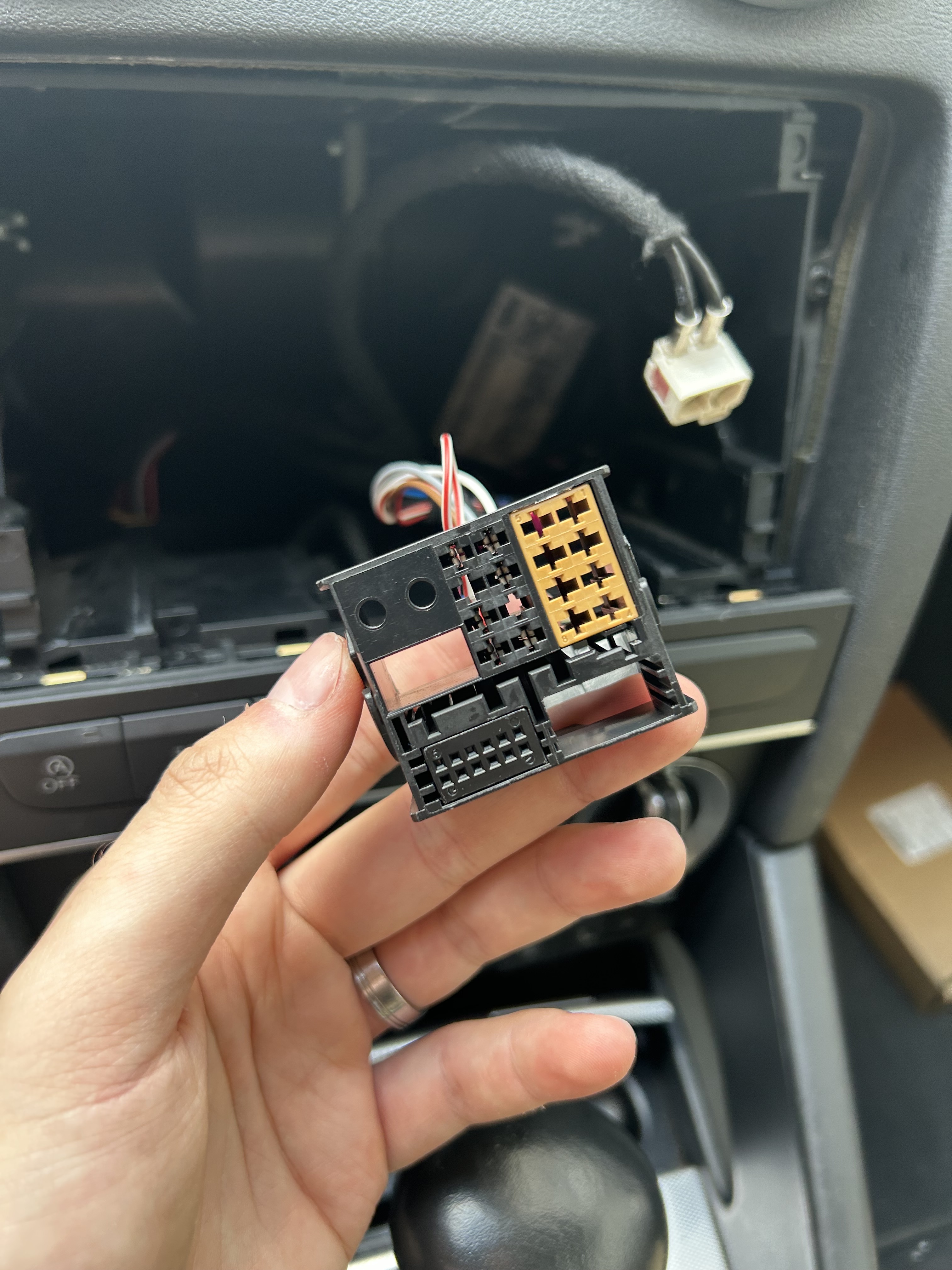

Dann müssen ja die Stecker hinter deinem Radio vom nachrüst Kabelbaum offen liegen ? Mach mal ein paar. Bilder
Also wir haben einmal Stecker Nachrüstkabelbaum:
Dann Stecker Original Kabelbaum

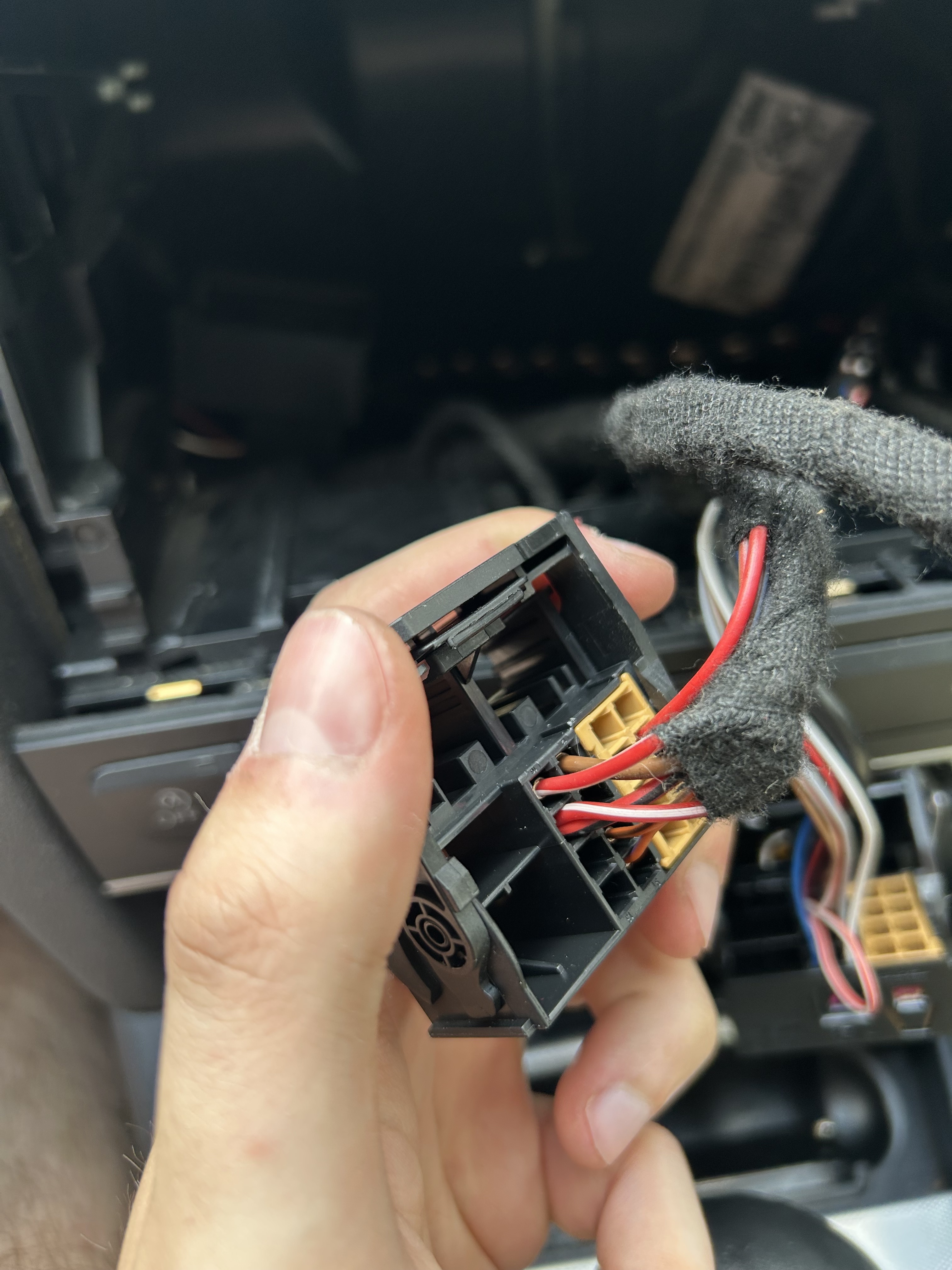

Und Steckhülse Nachrüstkabelbaum:
Ich kenne mich mit car hifi leider auch überhaupt nicht aus, vielleicht war es naiv das alleine zu versuchen, habe aber alles was mir möglich war nach Anleitung erledigt und subwoofer macht auf jeden fall gar nichts.
