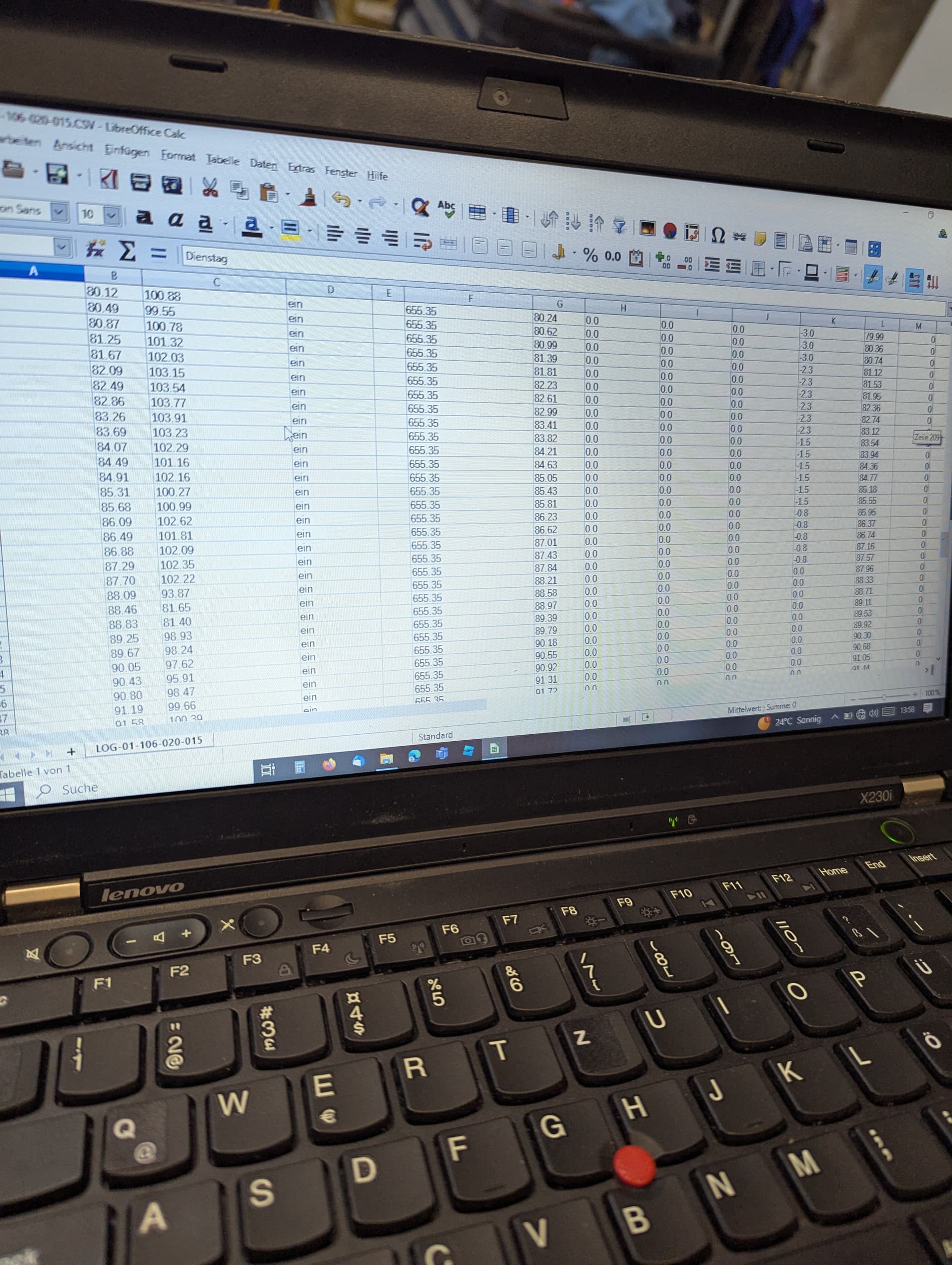

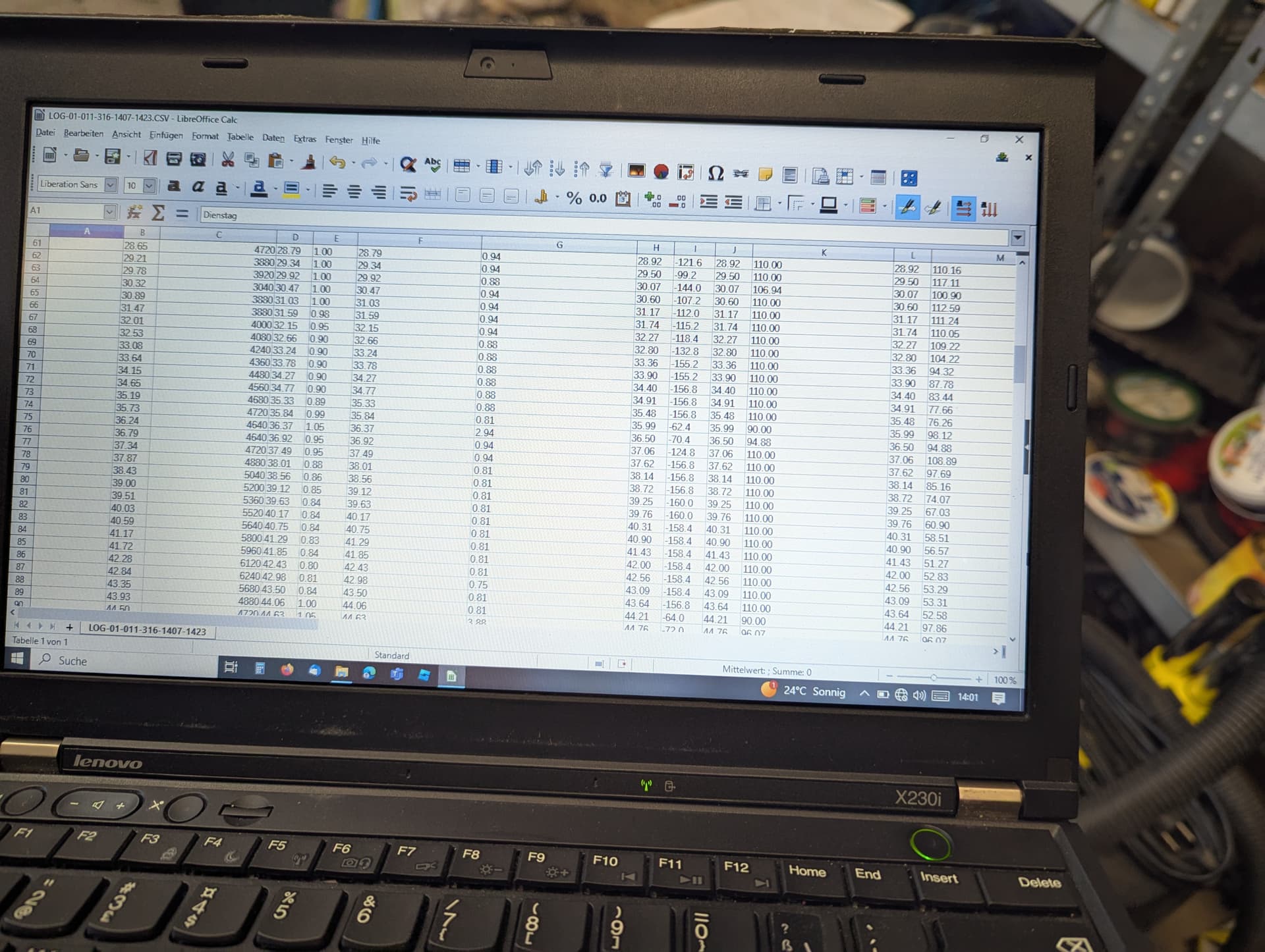

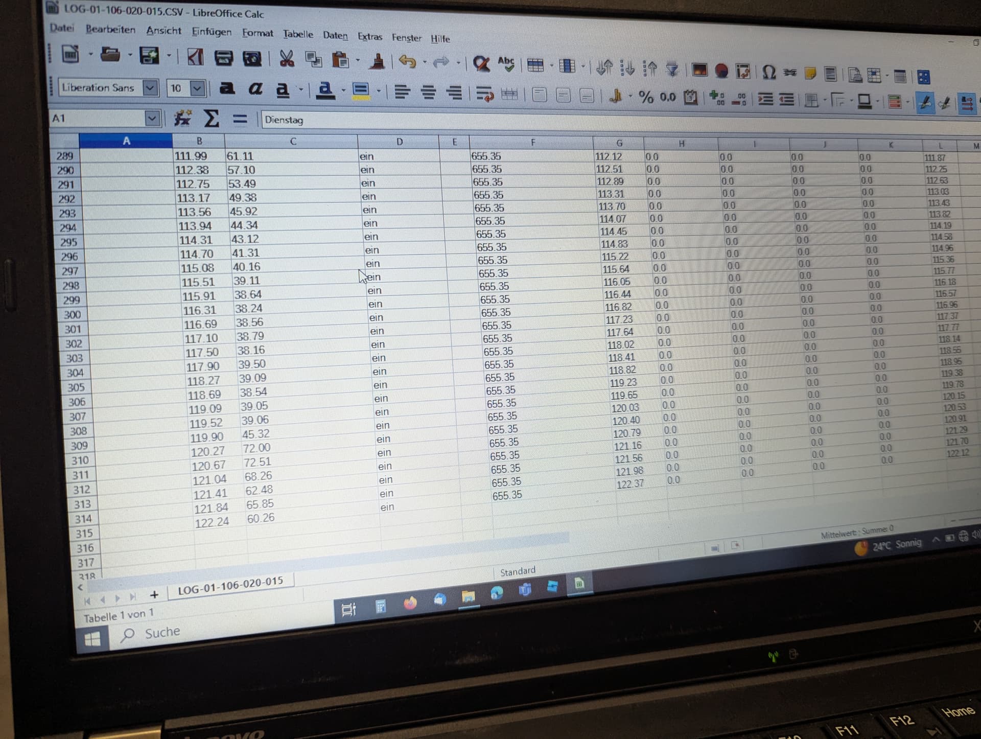

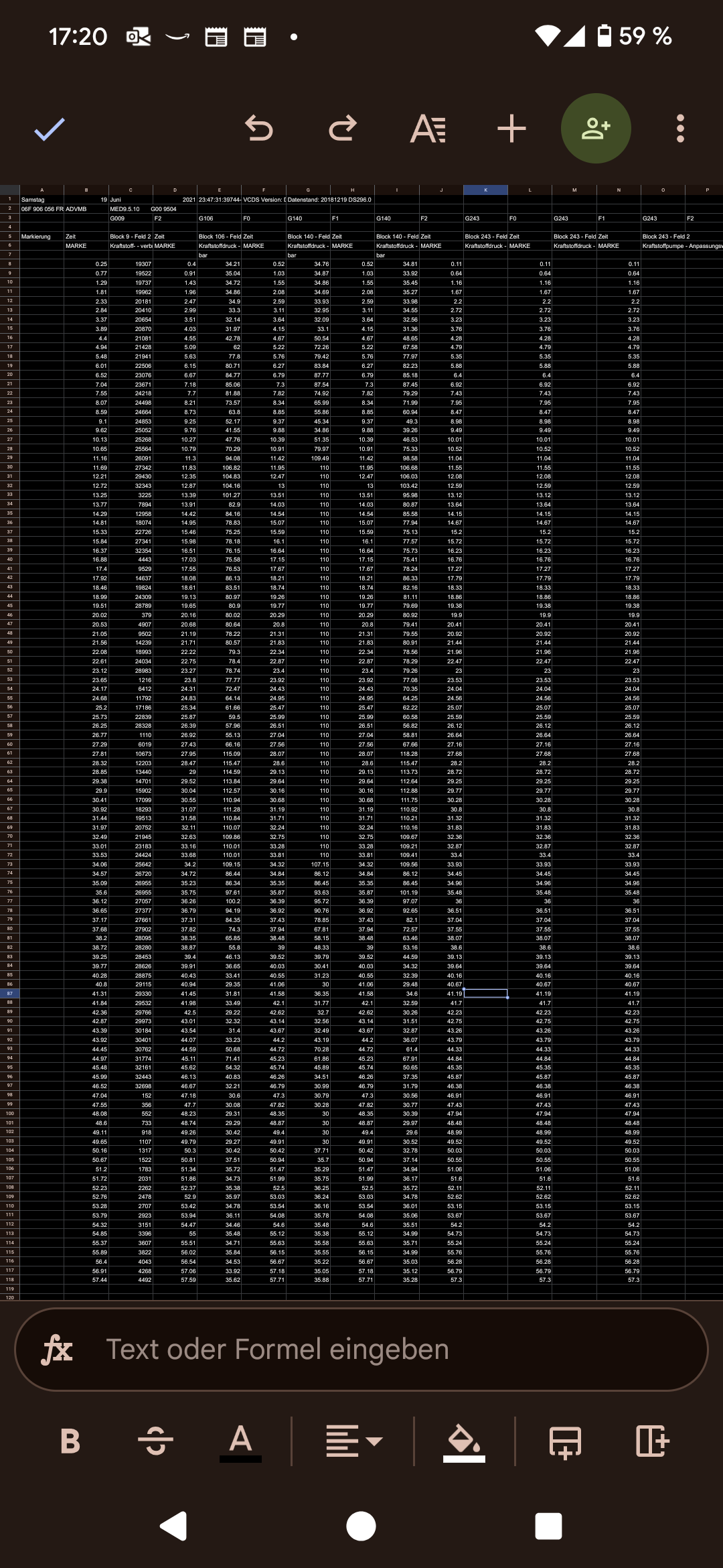

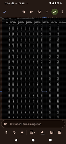

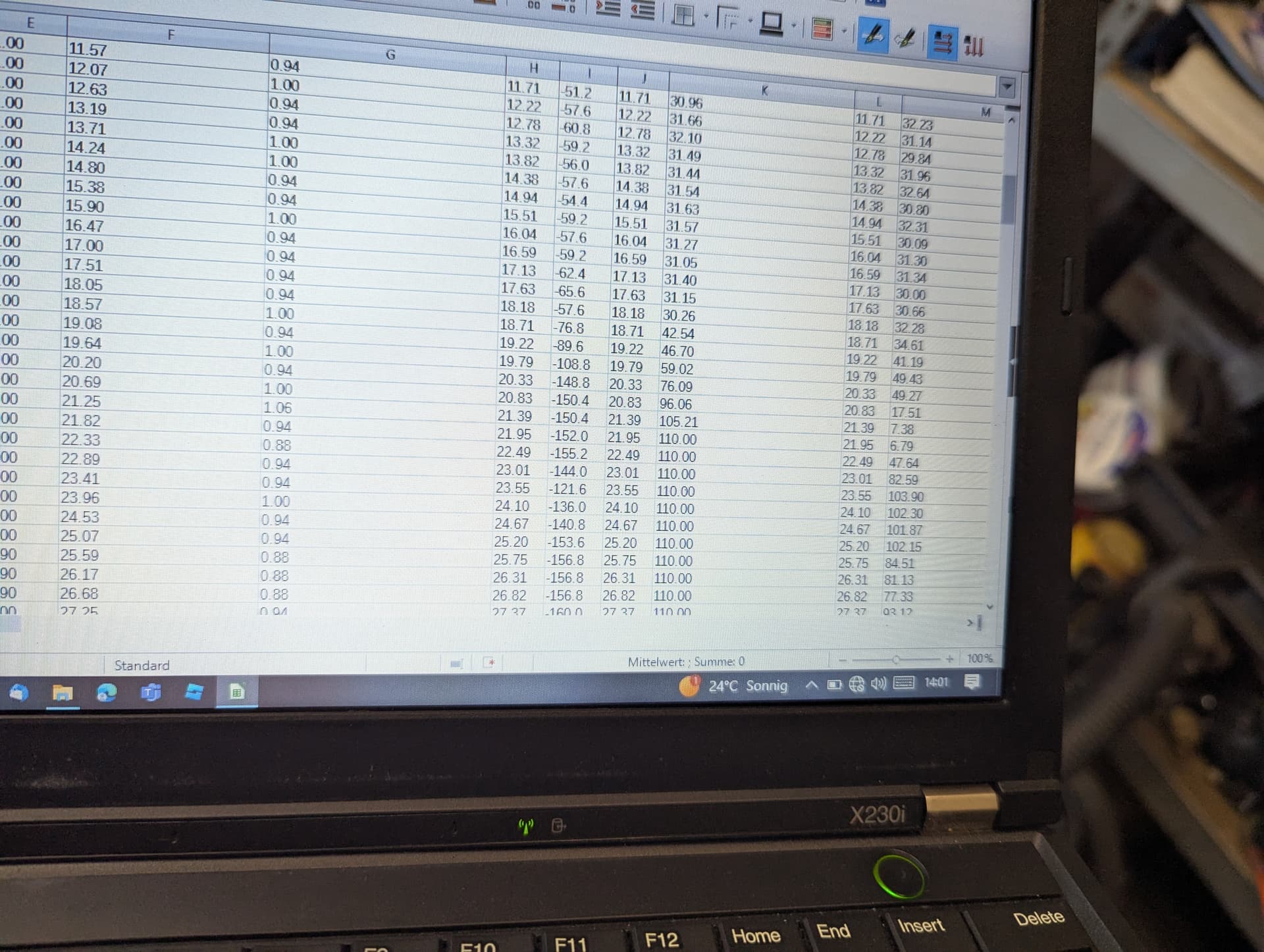

Wenn du ihr noch mal dran hast log mal bitte
Den lmm und den benzindruck bzw. Lamdawert und die Drehzahl
Kann sein das uns das hilft der Sache auf den Grund zu gehen
Ok
Dauert ein wenig.
Brauch erst wieder den Laptop.

% % /min mbar °v.OT bar
0.51 -1.6 0.51 -2.3 0.01 720 0.01 540.0 0.01 0.0 0.13 34.04 0.13
1.15 -1.6 1.15 -2.7 0.64 720 0.64 540.0 0.64 3.0 0.76 35.16 0.76
1.81 1.6 1.81 0.8 1.28 720 1.28 540.0 1.28 1.5 1.42 34.49 1.42
2.47 1.6 2.47 -3.1 1.95 720 1.95 540.0 1.95 0.0 2.07 33.61 2.07
3.12 2.7 3.12 -2.3 2.59 720 2.59 540.0 2.59 -0.8 2.72 34.50 2.72
3.76 -0.8 3.76 2.0 3.25 720 3.25 540.0 3.25 0.0 3.37 34.44 3.37
4.42 -2.0 4.42 -3.1 3.88 720 3.88 540.0 3.88 -1.5 4.03 33.02 4.03
5.07 1.2 5.07 0.4 4.56 720 4.56 540.0 4.56 1.5 4.68 33.09 4.68
5.71 2.3 5.71 1.6 5.19 680 5.19 540.0 5.19 6.0 5.32 34.22 5.32
6.36 3.1 6.36 -1.6 5.84 720 5.84 550.0 5.84 6.0 5.97 34.36 5.97
7.01 0.0 7.01 0.0 6.49 920 6.49 850.0 6.49 -15.8 6.63 48.48 6.63
7.68 -3.1 7.68 -2.0 7.14 1160 7.14 690.0 7.14 -8.3 7.27 57.91 7.27
8.33 -6.3 8.33 -4.7 7.80 800 7.80 630.0 7.80 -15.8 7.93 43.18 7.93
8.97 -6.3 8.97 -4.7 8.46 720 8.46 560.0 8.46 -8.3 8.58 35.48 8.58
9.61 0.0 9.61 -2.3 9.09 720 9.09 540.0 9.09 -6.0 9.24 33.44 9.24
10.27 2.7 10.27 0.4 9.75 760 9.75 540.0 9.75 -6.8 9.87 32.51 9.87
10.91 0.8 10.91 2.3 10.39 720 10.39 530.0 10.39 -2.3 10.52 31.73 10.52
11.55 2.0 11.55 3.1 11.03 720 11.03 540.0 11.03 6.0 11.15 32.16 11.15
12.20 -2.0 12.20 3.1 11.68 800 11.68 750.0 11.68 0.8 11.83 40.09 11.83
12.87 -1.2 12.87 -2.7 12.34 1600 12.34 780.0 12.34 8.3 12.47 85.28 12.47
13.51 -3.9 13.51 -5.5 12.99 2000 12.99 720.0 12.99 15.8 13.12 108.34 13.12
14.15 2.3 14.15 2.3 13.63 2400 13.63 800.0 13.63 15.0 13.76 104.82 13.76
14.81 0.0 14.81 1.2 14.27 3360 14.27 960.0 14.27 13.5 14.42 104.98 14.42
15.46 3.9 15.46 2.7 14.95 4520 14.95 950.0 14.95 18.8 15.07 103.45 15.07
16.11 4.7 16.11 4.7 15.59 5640 15.59 940.0 15.59 19.5 15.71 101.81 15.71
16.76 5.1 16.76 5.1 16.24 6480 16.24 930.0 16.24 23.3 16.36 93.72 16.36
17.39 2.7 17.39 2.7 16.88 4840 16.88 940.0 16.88 2.3 17.02 80.71 17.02
18.06 2.7 18.06 2.7 17.54 4960 17.54 940.0 17.54 18.8 17.66 79.44 17.66
18.72 3.9 18.72 3.9 18.19 5440 18.19 930.0 18.19 18.8 18.32 79.85 18.32
19.36 3.9 19.36 3.9 18.85 5840 18.85 930.0 18.85 19.5 18.97 81.28 18.97
20.01 3.5 20.01 3.5 19.49 6240 19.49 930.0 19.49 18.8 19.63 86.59 19.63
20.67 2.0 20.67 2.0 20.16 4520 20.16 950.0 20.16 19.5 20.28 83.23 20.28
21.31 2.0 21.31 2.0 20.80 4600 20.80 950.0 20.80 18.8 20.92 82.80 20.92
21.95 1.2 21.95 1.2 21.44 4680 21.44 940.0 21.44 19.5 21.56 81.92 21.56
22.61 1.2 22.61 1.2 22.09 4920 22.09 940.0 22.09 18.8 22.23 82.81 22.23
23.27 3.1 23.27 3.1 22.75 5120 22.75 940.0 22.75 19.5 22.87 79.52 22.87
23.92 2.7 23.92 2.7 23.39 5320 23.39 940.0 23.39 18.0 23.52 70.29 23.52
24.56 4.3 24.56 4.3 24.04 5520 24.04 930.0 24.04 19.5 24.17 64.45 24.17
25.19 5.1 25.19 5.1 24.68 5720 24.68 930.0 24.68 20.3 24.83 57.96 24.83
25.85 4.7 25.85 4.7 25.34 5920 25.34 920.0 25.34 21.0 25.46 56.93 25.46
26.51 4.7 26.51 4.7 25.99 6080 25.99 930.0 25.99 21.8 26.12 55.82 26.12
27.15 5.1 27.15 5.1 26.64 6280 26.64 920.0 26.64 21.0 26.76 57.43 26.76
27.81 -0.4 27.81 -0.4 27.28 5160 27.28 940.0 27.28 4.5 27.43 56.79 27.43
28.48 0.0 28.48 0.0 27.96 4880 27.96 940.0 27.96 16.5 28.08 65.47 28.08
29.13 1.2 29.13 1.2 28.60 4920 28.60 490.0 28.60 13.5 28.73 120.95 28.73
29.77 -0.8 29.77 -0.8 29.25 4920 29.25 370.0 29.25 22.5 29.38 119.74 29.38
30.41 -1.6 30.41 -2.7 29.89 4880 29.89 380.0 29.89 24.8 30.04 117.29 30.04
31.07 -4.7 31.07 -3.1 30.56 4880 30.56 380.0 30.56 24.8 30.68 115.36 30.68
31.72 -4.7 31.72 -3.1 31.19 4840 31.19 380.0 31.19 25.5 31.32 113.66 31.32
32.36 -1.2 32.36 -1.2 31.85 4800 31.85 390.0 31.85 25.5 31.97 112.68 31.97
33.02 0.8 33.02 0.8 32.48 4800 32.48 390.0 32.48 25.5 32.63 111.92 32.63
33.67 0.8 33.67 0.8 33.16 4760 33.16 390.0 33.16 25.5 33.28 111.98 33.28
34.31 0.4 34.31 0.4 33.80 4760 33.80 390.0 33.80 26.3 33.92 109.02 33.92
34.97 0.0 34.97 0.0 34.44 4720 34.44 390.0 34.44 25.5 34.58 109.10 34.58
35.61 -0.4 35.61 -0.4 35.09 4720 35.09 390.0 35.09 26.3 35.23 109.24 35.23
36.27 5.5 36.27 5.5 35.75 4680 35.75 390.0 35.75 26.3 35.87 109.65 35.87
Hi.
Ich hoffe der LMM ist dabei.
Kann ihn nicht speziell anwählen.
Daten sind da.
LMM hoffe ich das er passt.
Kann ihn nicht direkt anwählen.
Nein ist nichts dabei , was ich auf die schnelle gefunden habe ist das der FSI wohl keinen hat …
