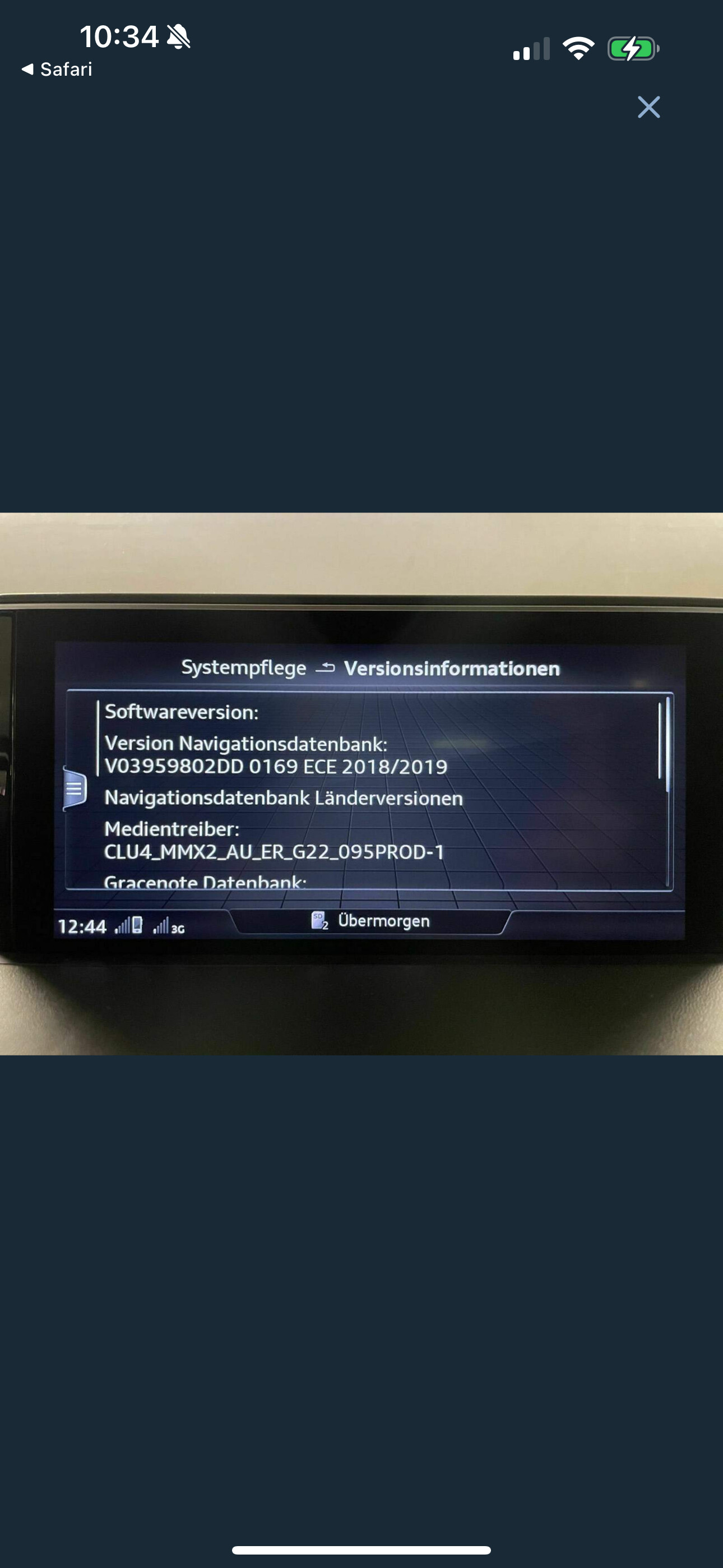

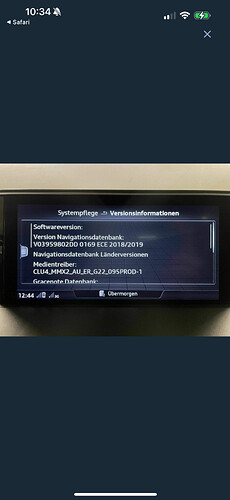

Zeig mal deinen Sw Stand die Version vom Medien Treiber
Clu4_Mmx2……
Ist nach dem Bild Keine Qualkom Ümit damit ist das Audi Update nicht möglich
