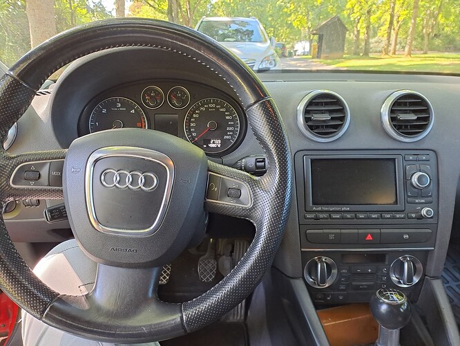

ich bin neu hier, habe seit 2017 einen Audi A3 Sportback, quattro mit 125kw, Erstzulassung 12/08 und 498000km!!!. Läuft super. Alle Reparaturen gemacht. Alles soweit gut gepflegt.

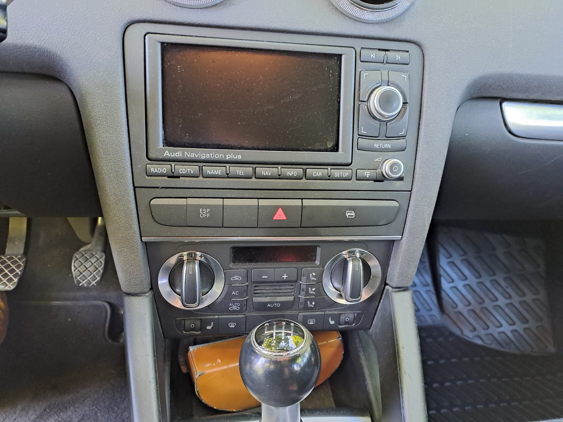

Jetzt habe ich beim Navi-System immer wieder Aussetzer. Display scheint überhitzt und dann kann die NAVI-DVD nicht mehr abgespielt werden. Ich habe die aktuellsten 2020 disks dafür. Nach langer Zeit hatte ich das Navi gestern nochmals ausprobiert und es hat für die Fahrtdauer von 1h auch gut funktioniert. Wer kennt das Problem? was kann man tun? Ausbauen und Abtaster reinigen? Ich möchte natürlich das Original behalten! Beste Grüße Jorge
Wirf die Disc raus und schau mal ob die so nebelig aussieht.
Eventuell reicht es die mal sauber zu machen.
Hatte ich schon Mal.
Danke dir für den Tipp. Hatte in der Vergangenheit viel versucht, auch Aus und Einbau und reinigen des Abtasters und reinigen der Disk. Aber vieleicht klappt es ja. trotzdem; das Display wird ordentlich heiß beim längeren Betrieb des Navi.
Ich würde dir das Firmware Update von pcbbc empfehlen.
Damit kannst du die Navidaten auf SD Karte kopieren und die DVDs werden überflüssig, und somit auch die Laufwerkprobleme.
Wenn du schon den Laser gereinigt hast, hilft meist ansonsten nur noch Lasertausch.
Laser reinigen bringt oft was
vielleicht nachdem Lüfter schauen, ob der funktioniert oder nicht blockiert ist.
