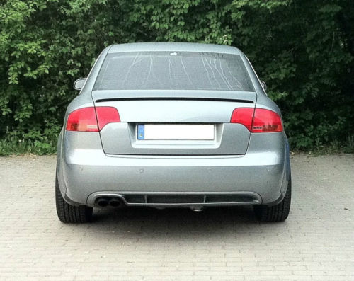

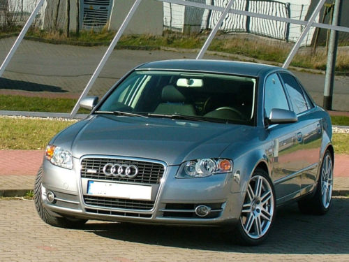

Würde mal gerne wissen ob dieses Fahrzeug sein Geld Wert ist.
Modell: A4 Scheckheftgepflegt: Ja
Typ: Limousine Leistung: 103 kW
Anzahl Türen: 5 Getriebe: Manuelle
Farbe: Silbergrau Kilometer: 149.784 km
Metallic-Lackierung: Ja Kraftstoff: Diesel
Datum der Erstzulassung: 05. 09. 2005
Ausstattung:
Elektrische Fensterheber, Höhenverstellbares Lenkrad, Klimaanlage, Klimaautomatik, Parksensoren, Servolenkung, Tempomat, Zentralverriegelung,ABS, Airbag Beifahrer, Airbag Fahrerseite, Seiten-Airbags, Stabilitätskontrolle (ESP), Wegfahrsperre, Navi
S-Line- Paket mit
  • Sportfahrwerk,
  • Lederlenkrad und Leder- Handbremsgriff, Leder-Schaltknauf,
  • Sportsitze
Farbe: quarzgrau metallic
18 Zoll Alufelgen im RS4-Design (keine Beschädigungen)
ABS, ESP, ASR sind standard
2-Zonen-Klimaautomatik
Tempomat
Navigationsgerät BNS 5.0
Fahrerinformationssystem (FIS) im Tacho
Einparkhilfe hinten
Alu- Pedale aus dem RS4
Scheibentönung hinten von SL-Lumar (mit Werkstattrechnung)
Heckdiffusor von VOTEX (Original-Audi)
Nichtraucherfahrzeug
Dachgepäckträger und Winterräder optional dazu (Verhandlungssache)
Die Stoßstange hat hinten rechts leichte Kratzer auf der Ecke. das kann man mit Smartrepair für 200 EUR entfernen. Da der Kratzer in der Plastik ist und nicht rosten kann, habe ich es noch nicht machen lassen.
Die Fahrertür hatte mal einen Schaden und wurde repariert aufgrund eines Parkplatzremplers. Ansonsten in gepflegtem Zustand.
Das Fahrzeug wurde letztes Jahr innen und aussen komplett aufbereitet.
Komplett Scheckheftgepflegt mit ALLEN Rechnungen nachweisbar.
Preis wäre 10,500 Euro

Was sagt mobile.de ? Der Markt bestimmt den Preis. Gibt mal die Schlagworte bei mobile ein und schau wie die Autos dort weggeehen.
Ich finde das der Preis recht gut ist. Fast bisschen günstig.
Für Privatverkauf und bei der KM-Leistung ist der Preis angemessen. Weder teuer, noch besonders günstig.
musst halt guggen ob der schon die verbesserte ölpumpe verbaut bekommen hat (wenns zutrifft gabs dazu eine austauschaktion), da ddie ritzel sich glaub gern abnutzen und dann mal ende öldrück ist.
soll wohl mit der neuen auch nicht viel besser sein, aber besser.
Wie sehe ich ob es die neue oder alte ist? Ist die Laufleistung in Ordnung? Ein Diesel hält ja bei guter Pflege seine 500.000km wenn nicht auch mehr.
Gibtn paar Themen dazu im internet, u.a.:
http://www.a4-freunde.com/showthread.php?t=68170
Fahrgestellnummer bzw Serviceheft sollte Aufschluss geben.
Das Diesel lange halten mag sein, wenn sie ordentlich gepflegt werden und keine konstruktionsbedingten Mängel vorhanden sind (siehe 2.7/3.0TDI nachtropfende Einspritzelemente), muss aber definitiv nicht.
Auch würd ich schaun ob es ein 16v oder 8v ist, da bei dem 16v gern der Kopf risse bekommt.
