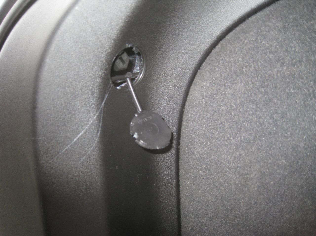

  • Abdeckung im Kofferraum oben links hinter der Rückleuchte entfernen

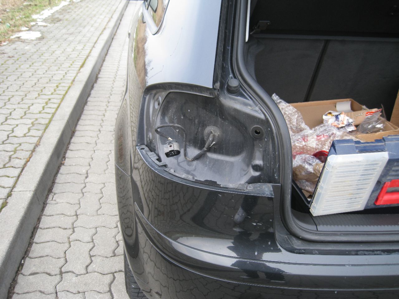

  • Die Befestigungsschraube entfernen
  • Rückleuchte leicht an der inneren Seite von Wagen ziehen
  • danach leicht von unten an die Rückleuchte greifen, und langsam mit leichtem Ruck ziehen damit sich die Nippel der vorderen Befestigung lösen
  • Rückleuchte vorsichtig abziehen
  • Kabel lösen

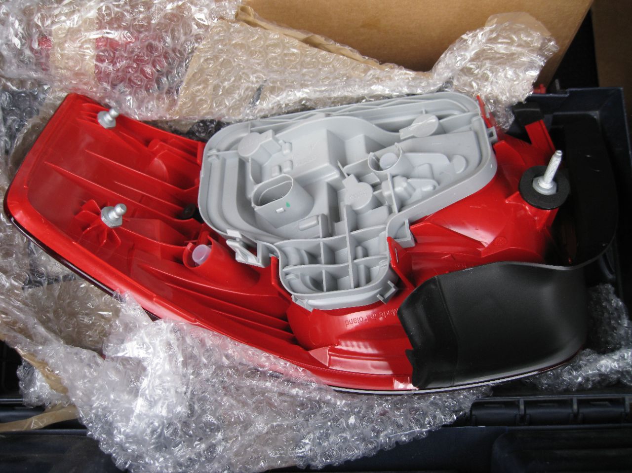

  1. Schritt:
  • Neue Rückleuchte ans Kabel anschliessen und Kabel wieder in die Befestigung klippen
  • Rückleuchte mit der Befestigungsschraube zuerst gerade aufsetzen und die zuvor gelöste Befestigungsmutter leicht anziehen
  • danach die Rückleuchten mit Blick von oben langsam nach vorne schieben bis die vorderen Befestigungsnippel mit leichtem Seitendruck in ihre Löcher einschnappen
  • Befestigungsschraube wieder fest anziehen und Abdeckung dafür wieder einrasten

ohh da biste aber zwei mal ganz schön abgerutscht und hast zwei tolle graler drin
Ja leider, aber is ja an einer Stelle die man so nicht wirklich sieht…
Mich ärgerts trotzdem etwas…
vorsichtig mit einem Heisluftföhn erwärmen und mit den Fingern drüberrubbeln dann sieht man es fast nicht mehr :wink: musst aber vorsichtig arbeiten.
Jau werd ich mal versuchen…
danke für den tip…
