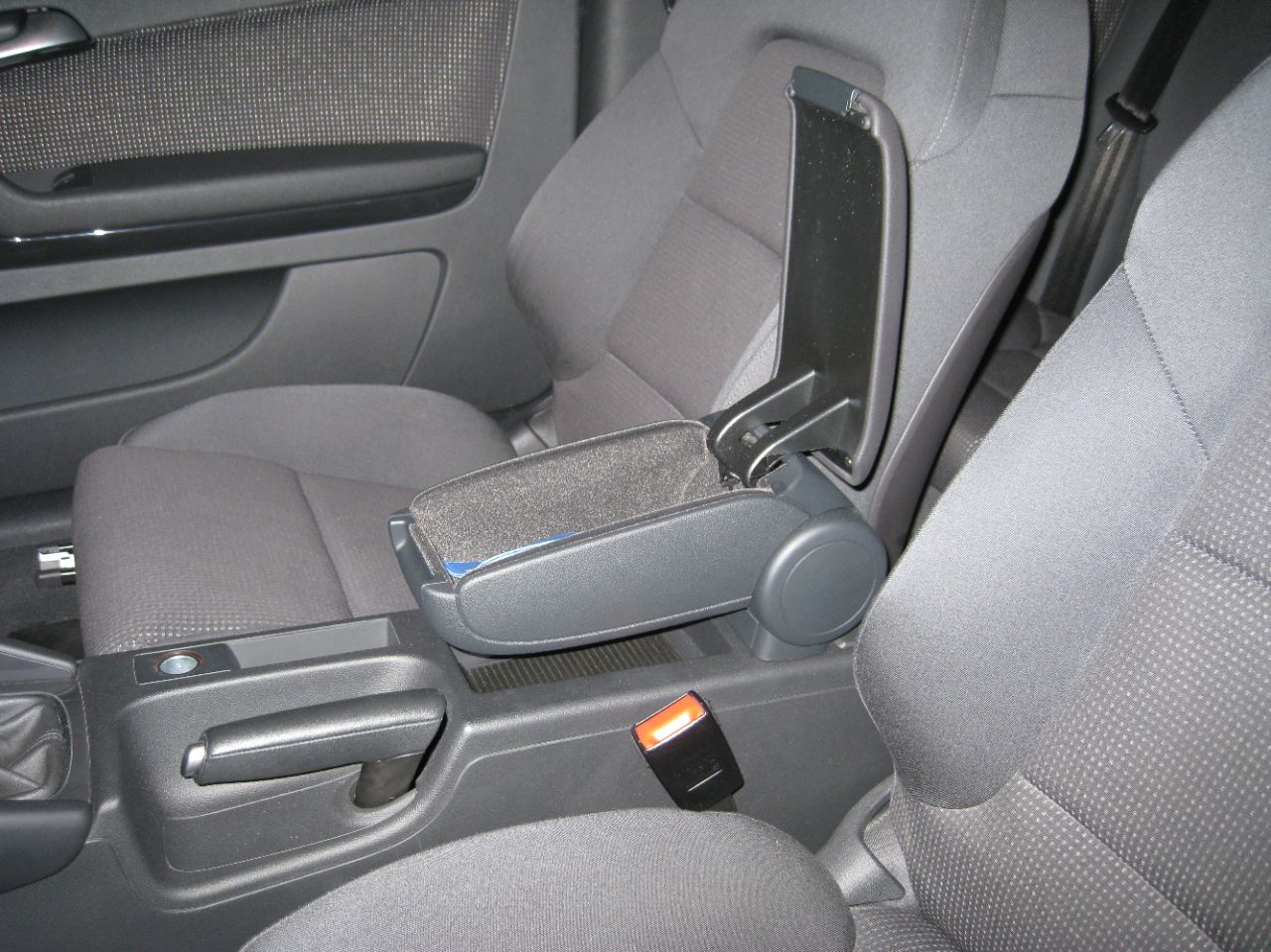

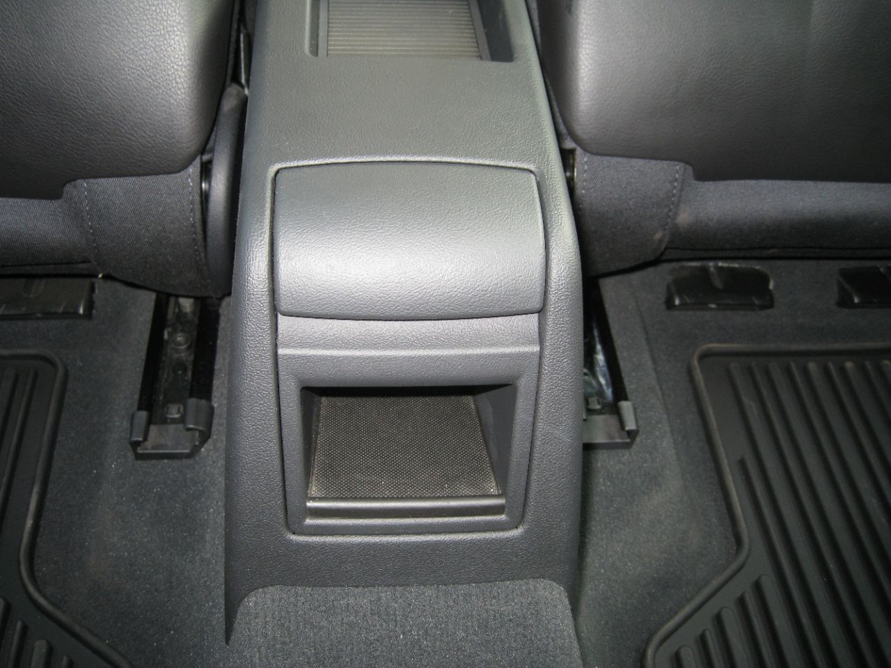

Vorher

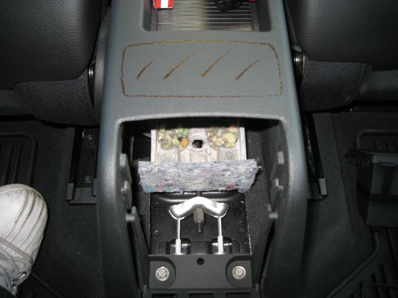

  1. Schritt:
-beide Sitze komplett nach vorne schieben und hinteren Aschenbescher und Ablagefach entfernen
  1. Schritt:

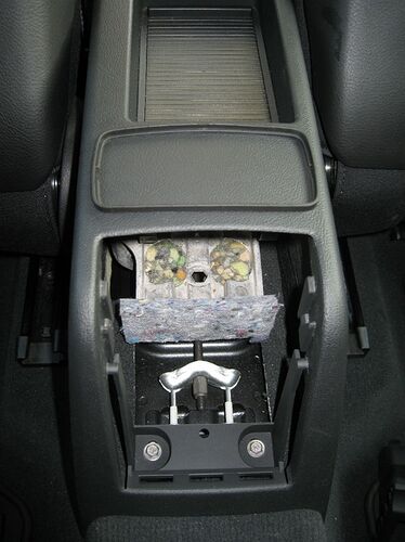

  • Gummidichtung der MAL abnehmen und auf der Mittelkonsole, mittig auflegen
  1. Schritt:
  • Innenkante der Gummidichtung als Schablone nutzen, und Ausspahrung anreissen mit einem Filzstift.
  • danach entweder mit Stichsäge oder mit Cuttermesser vorsichtig ausschneiden
    (mit Cuttermesser mehrere Ritze schlitzen bis der Kunststoff der Mittelkonsole durch ist)

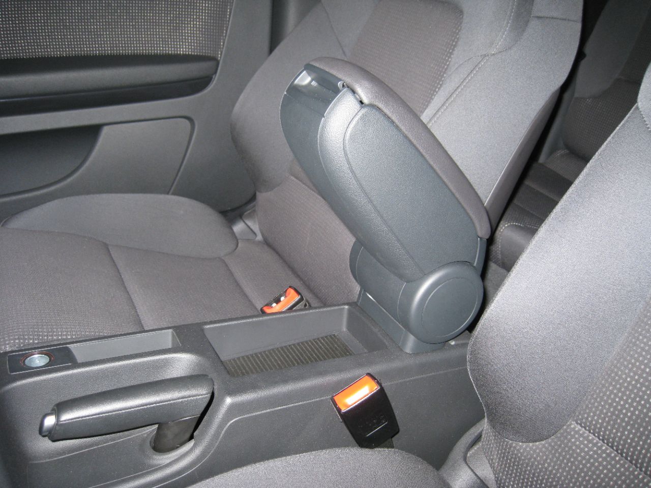

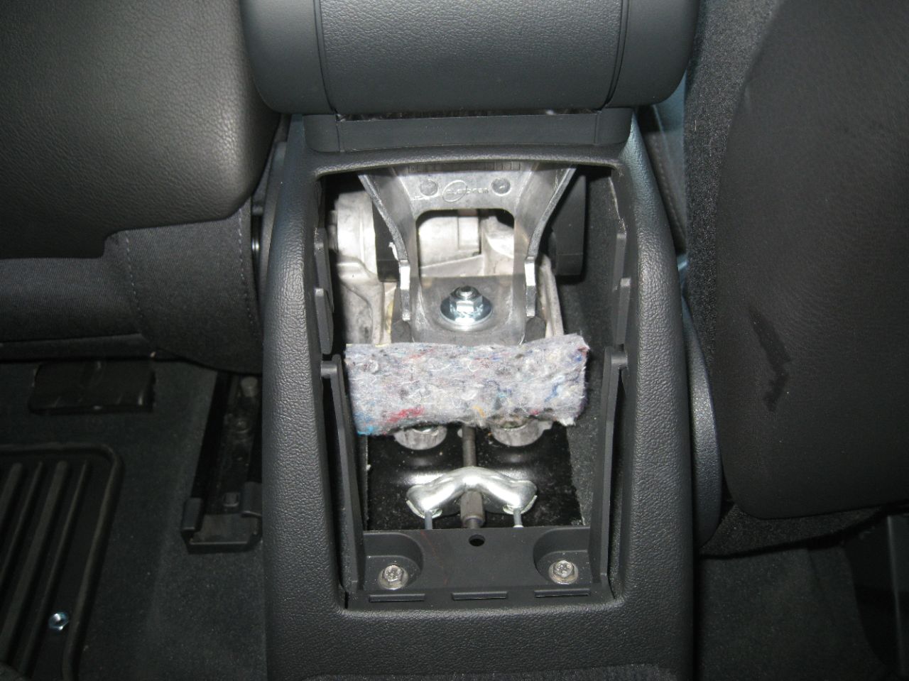

  1. Schritt:

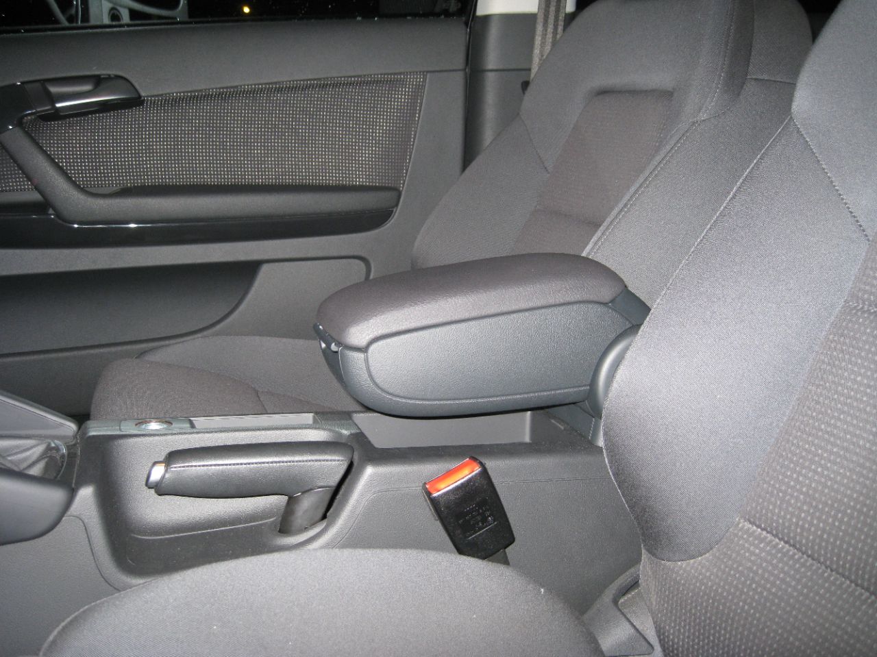

  • MAL einsetzen
  • vorhandene Schraube von unten mit aufgelegter Konter(Ritzelscheibe, M8) einführen
  • von oben mit grosser unterlegscheibe plus Konter/-Ritzelscheibe und Mutter M8 fest anziehen
  • Schmutz entfernen und Aschenbescher wieder einbauen
Viel Spass
MfG Kolo
