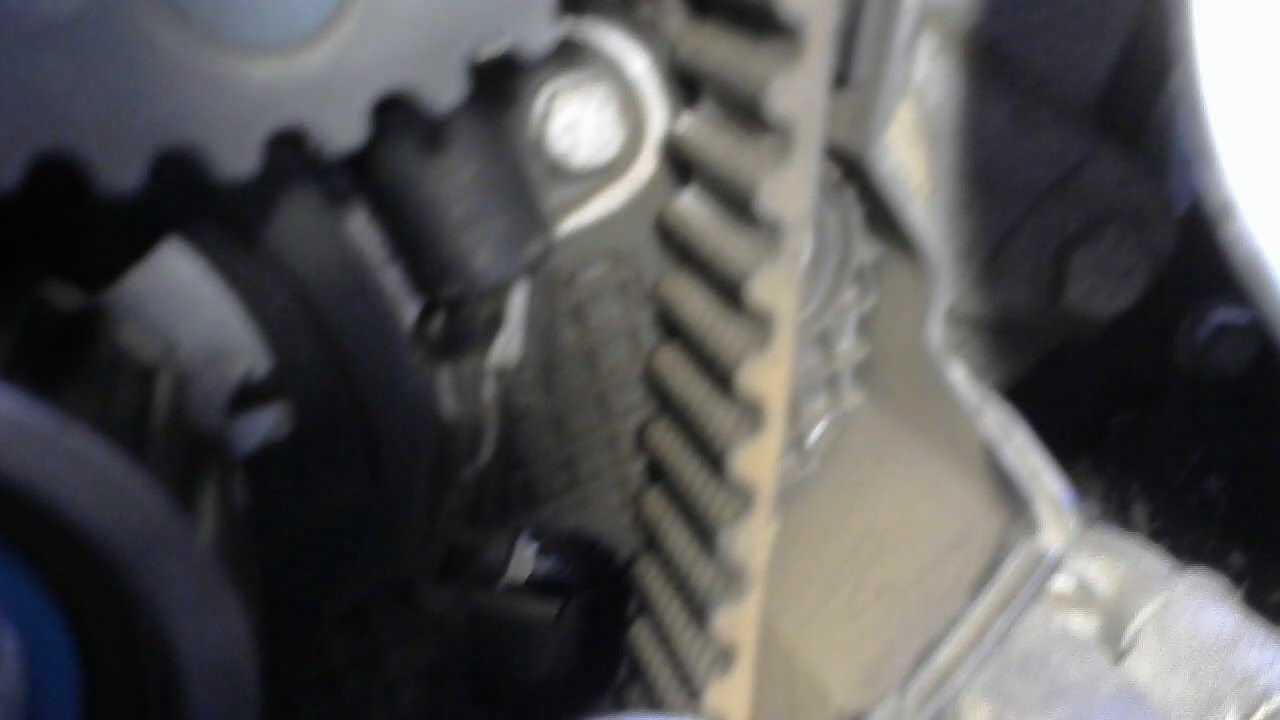

Fehler hast du gelöscht und kam wieder?Dann ist N.w.Sensor !Kommt Strom an ,wenn du anlässt ?
Siehe hier =
Welche Pinbelegung am Motorsteuergerät hat denn der Nockenwellensensor? Das ich vielleicht zuerst den Durchgang messe und einen Kabelbruch ausschließe.
