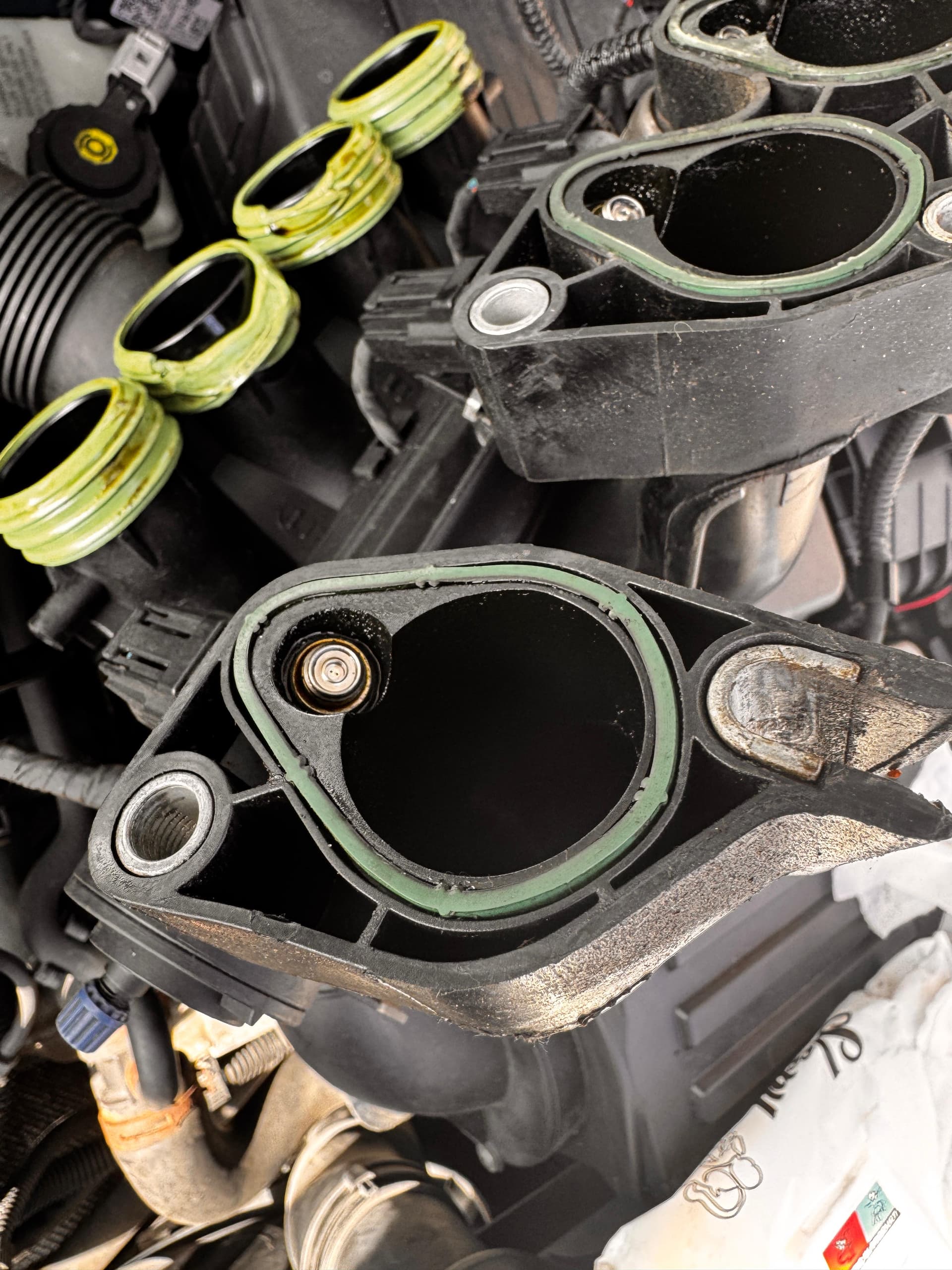

Ansaugkrümmer habe ich runtergenommen um die Zündkabel zu testen ob diese intakt sind (Multimeter) Alle Kabel haben einen widerstand von ca. 5,90 - 6,10 ohm und haben weder Risse noch Beschädigungen.
Die Dichtung am Ansaugrohr sind hinüber. Keine Ahnung welcher Depp eine Dichtung so montiert hat oder nicht gemerkt was er da tut aber, daher kommt auch dieses laute zischen und bei höheren Geschwindigkeit auch im Innenraum zu hören (meine Vermutung). Ich habe mit ein Starthilfespray mal auf die Kaputte Dichtung gesprüht (logischerweise als das Ansaugrohr dran war) und siehe da, Drehzahl ändert sich. Habe jetzt erstmal 4 + 4 Dichtungen bestellt. Sobald die dran sind, werde ich berichten ob sich was am Verhalten ändert.
Ventile sahen Top aus, keine Verußung oder ähnliches. Die Düsenlöscher waren auch alle Frei und sauber.
Leider bin ich beruflich sehr beschäftigt und habe keine Garage sodass ich auf das schöne Wetter angewiesen bin um die Teile zu wechseln daher dauert das immer mit dem update…
Foto sagt genug…
