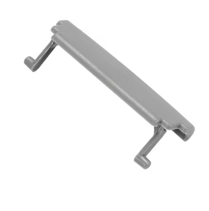

Der neue Deckelverschluß (8P0864245A/4) ist schon bestellt, der alte hängt nur noch auf einer Seite im Deckel.
Um die Reste des abgebrochenen Verschlusses aus dem Deckel zu entfernen (und den neuen Verschluß einzusetzen), muß ja das obere stoffbezogene Teil vom unteren Teil getrennt werden.
Wie geht man hierzu vor, ohne etwas kaputtzumachen?

Habe aktuell das selbe Problem, warte aber noch auf das Teil. Ich werde im vorderen Bereich das ganze etwas aufbiegen, so hab ich schon die alten Reste rausbekommen. Schraubendreher und dann eventuell noch ne Wäscheklammer zwischen, damit der Spalt offen bleibt
