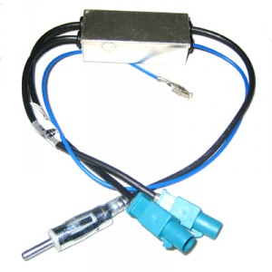

Kann dir deinen gesuchten Antennen Adapter für 48 Euro anbieten.
Siehe bild
