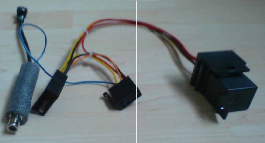

Ja ich habe einen Audi A3 1,8L Bj. 98
Ich will das ChorusI Radio gegen ein Panasonic Radio austauschen. Da ich ein Aktivsystem habe, habe ich beim Fachhändler schon so einen Adapter gekauft (Isostecker auf Chinch). Und der wollte mir eben auch noch einen Phantomeinspeisungsadapter andrehen…ich wusste jetzt net ob ichd as wirklich brauche.

so also…ich hab vom Hififritzen so einen Stecker bekommen hab gedacht…schaut gut aus weil mein Radio auch so vier Chinch anschlüsse hinten dran hat…
Ist das jetzt falsch? Muss ich mir also so nen Aktivadapter da kaufen wie du ihn mir gezeigt hast ?
nee, deiner geht auch, siehe hier:

  1. Bei dem Stecker den ich oben gepostet habe geht noch eine dünne blaue Leitung weg (aufn bild auch sichtbar)…Was soll ich mit der machen ? Muss ich die irgendwo anschliefen? Für was ist die da ?
  2. Hab mir jetzt diesen Phantomeinpeisungsadapter gekauft (!)…jetzt steh ich vor einem neuen Rätsel. Was bitte schön bezwegt der schwarze Kasten? Auf ihn ist ein Schaltsymbol von einer Relaisspule mit den Anschlussbezeichnungen 85 und 86…diese bedient einen Schließer mit den bezeichnungen 87 und 30…was ist das ?? uuund was muss ich an der blauen Leitung anschliesen die vom Antennenadapter kommt…zündplus?
Ich glaub das sind die letzten Fragen auf denen ich eine antwort brauche ^^ Danach kann ich glaub ich mein Radio entlich anschliesen =))
zu 1: ja das Kabel muss an den Remote-Ausgang deines neuen Radios… das ist meistens auch ein blaues Kabel, das lose aus dem Kabelbaum raushängt.
zu 2: keine Ahnung, hab keine Phantomeinspeisung verbaut, Radioempfang ist trotzdem OK
Gruß Mackie
Hmm sonst jemand da der sich mit dem Anschluss der Phantomeinspeisung auskennt ? Speziell die blaue Leitung ? und was das für ein schwarzer Kasten ist ?
Imho gab es die Phantomspeisung 1996 noch garnicht! Wie es beim 98er aussieht weiß ich nicht, könnte mir aber vorstellen dass es auch da sinnlos ist einen Phantomspeiseadapter einzubauen. Nimm mal die hintere Innenraumleuchte heraus, dann siehst du den Antennenfuß. Sollte ein braunes Kabel reingehen, dann kannst du den Adapter zurückgeben.
Gut dann muss ich mal schauen wie ich das dingens abbekomm ^^
ist nur geklipst
So also Phantomeinspeisung brauch ich anscheinend nicht…aaaaaaaber …ich hab ja aktivsystem…jetzt hab ich bei den anschlüssen vom Audi KEINE Zündspannung nur +UB und Masse kann des sein das ich die Zündspannung vom Aktivsystem apapter mit dem Zündspannungseingang vom radio verbinden muss ?? also ist die blaue Leitung vom Adapter oben für die Zündspannung ? Kann des sein ?
