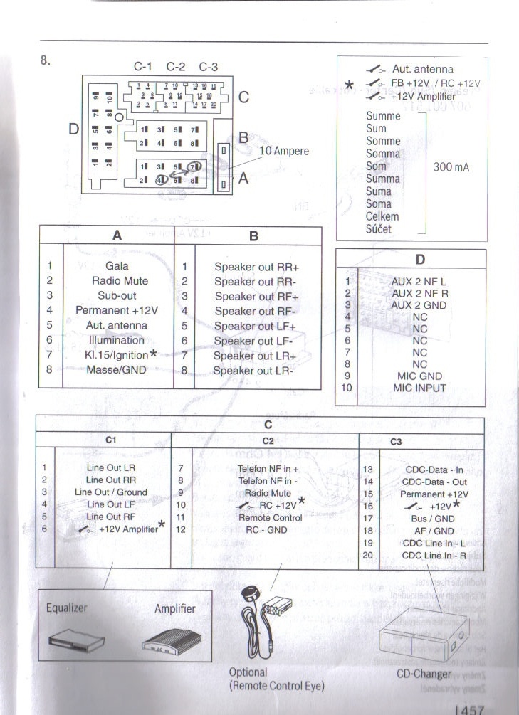

Hätt mal ne kurze Frage wie ich den Phantomadapter bei meinem Blaupunkt anschließen muss. Durch die SuFu hab ich rausgefunden das ich des kleine kabel an den Remote-Ausgang von meinem Radio anklemmen muss. Aber wo is der? Ich hab mal die entscheidende Seite im handbuch eingescannt weil ich da jetz net schlau draus werd. Vll. kann mir ja einer von euch weiter helfen
Kann es sein das es A5 ist? "Aut. antenna"?
Beitragsbild
Meines erachtens ist es der Anschluß den du suchst. Sollte im Normalfall ein blaues Kabel sein.
Mfg Mooper
thx, ich werds gleich mal probieren^^
es ist c1 pin 6 ! da remote auch bei der cd wiedergabe aktiv ist der für die aut. antenne nur im radiobetrieb !
Gruß Devil666
Hehe, nehmen kann er beides. Weil damit der Phantomadapter geht muß das Radio an sein. Also spielt es ja keine Rolle. Oder sehe ich das falsch. Nur so zum Verständnis.
Mfg Mooper
So habn jetz angestöpselt auf A5, geht wunderbar.
