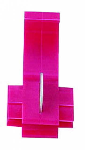

Stromdieb, siehe bild

Stromdieb für hinter die Sicherung? Ist eine colle Sache.

  7. das gefundene und das neue kabel in die kabel-klemme (strom-dieb) einlegen und feste mit ner zange zudrücke

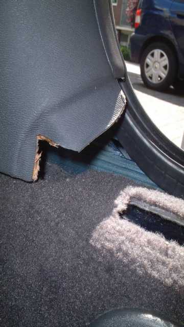

So vorsichtig ich auch war ist mir beim rausnehmen der Leiste hinten was abgebrochen:
Naja jetzt schließt die Fußleiste zwar ab, aber steht bischen vor…
Egal, kann icih mit leben…

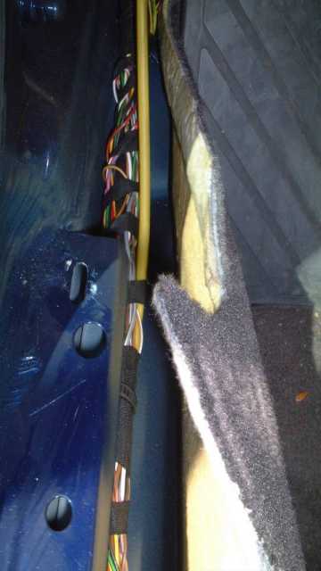

Ist dies jetzt eigentlich der besagte Kabelstrang?
Jetzt ist die Frage:
Ich habe zwar keine KFZ Prüflampe, aber dafür ein Messgerät.
Aber wo schliesse ich die Kontakte denn an um zu sehen ob sich beim einlegen des Rückwärtsganges was tut?
Dabei hat sich bei mir die Frage gleich gestellt, daß das Radio beim Rückwärtsgang durch das Schalten ja einfach das Signal erkennt, da wenn die Rückwärtslampe an geht Spannug darauf ist und dann das Radio-Display darauf umstellt.
Nun könnte ich doch einfach dieses Kabel an Dauerplus koppeln, einen Schalter dazwischen klemmen und beim Betätigen des Schalters die Kamera anspringt, oder?
Sollte doch funktionieren oder wie seht ihr das?
