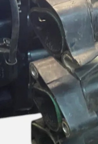

Welche Dichtung benötige ich für die Verbindung vom Ansaugkrümmer zum Motorblock? Habe einen 8L 1.6L aus 1997 mit AEH Motor. Die Dichtungen haben eine Birnenartige Form. Online passen diese Dichtungen aber nur zum A4 und bei mir werden nur Runde angezeigt. Welche muss ich denn nehmen?

meinst du so Birnenförmig wie auf dem Foto :slight_smile:

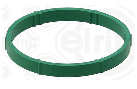

das sind die runden Dichtungen, die werden nur in eine Nut gedrückt das sie die Form haben

:+1: 06A133398F - ca. 8.- Euro beim Freundlichen. :face_with_raised_eyebrow: :sweat_smile:
