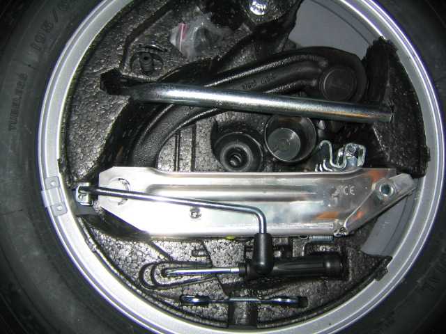

erstmal herzlich willkommen im Forum! Ich habe eine abnehmbare AHK an meinen A3 8l nachgerüstet. Wie ich sehe hast du ein Facelift Modell wie ich auch, da hilft dir sicherlich ein Workshop den ich erstellt habe weiter. Schau mal in mein Profil da geht’s zur Homepage. Ein AHK von Westfalia kann ich nur begrüßen, da diese prima in die Reserveradmulde passt!
