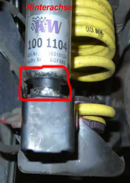

Hallo!
Unten am Dämpfer. Siehe Anhang.
Raoul

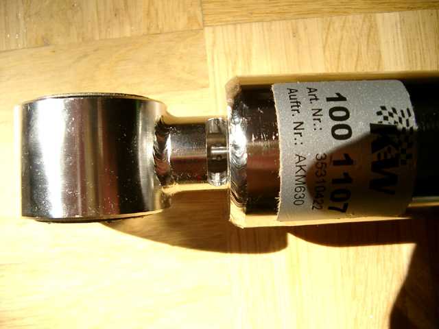

Habe ich nicht, außerdem ist bei mir die Nummer 100 1104 nicht 07 wie auf deinem Bild. Ich glaub da liegt ein Fehler vor.
Das ist ein Dämpfer für einen 8P. :wink:
Aber die 100 1104 ist der KW III für die Hinterachse des 8L. Siehe Anhang.
Raoul
