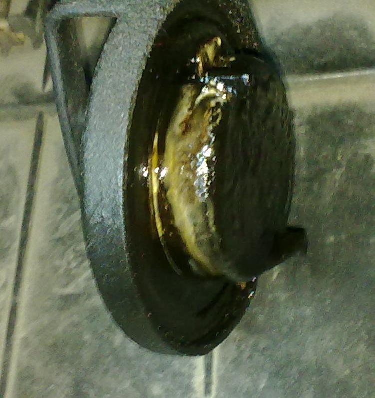

Wenn´s noch hell genug ist, dann mach ich mal ein Bild, falls da Schleim zu sehen ist. Glaube ich aber nicht.

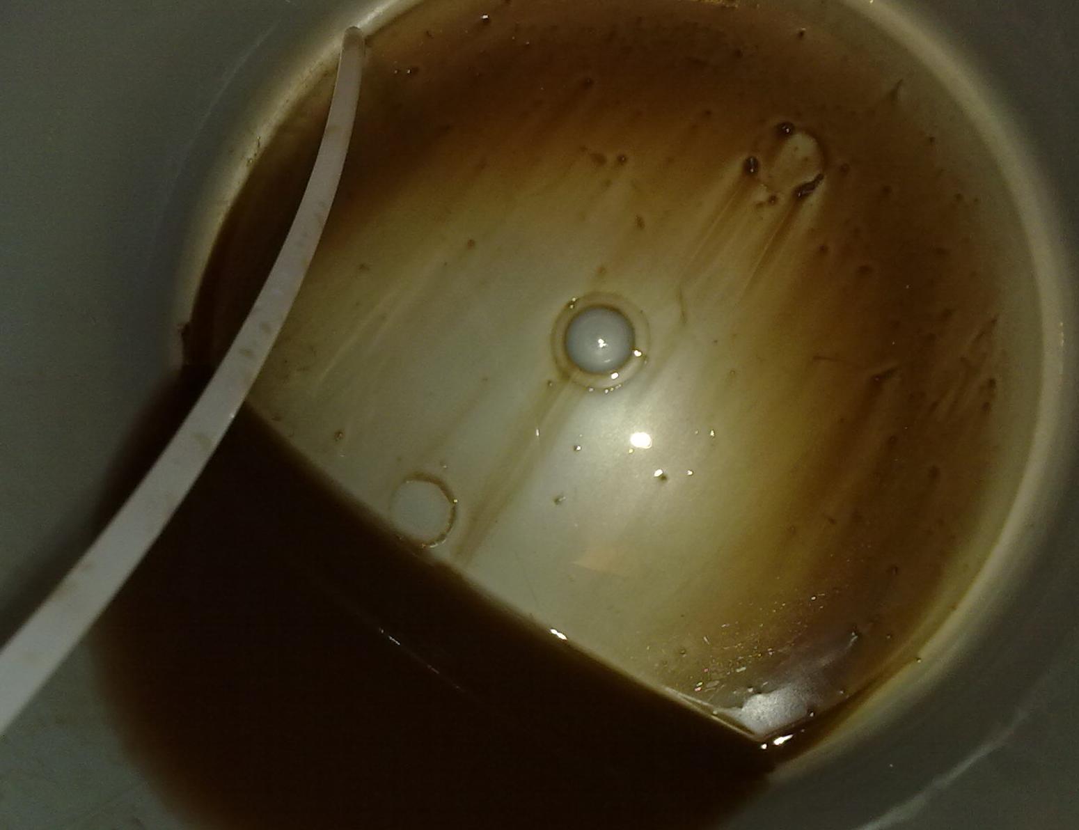

Hallo, hoffe die Lichtverhältnisse lassen alles erkennen.
Das abgepumpte Kühlwasser ist in einem silbernen Plastik-Eimer.
Am Öldeckel ist tatsächlich etwas gelber Schleim. Aber sehr wenig.

BTW: Ja, hauptsächlich wird der Wagen für Kurzstrecke genutzt. Daher schnapp ich mir den manchmal um mal 40 km am Stück zu fahren.
Rostbraunes Kühlwasser kann auch mit G11 gemischtes G12 sein. Das müsste definitiv raus. Bisschen Schleim am Deckel ist normal bei viel Kurzstrecke.

Die Werkstatt meinte, dass das verfärbte Kühlwasser relativ normal wäre bei Autos in diesem Alter bzw. dieser Bauart. Sollte jetzt nichts sein, was dem Wagen den Rest gibt, jedoch wegen der Start-Probleme fahren wir morgen trotzdem mal vorbei und lassen ihn "sichten"…
Die Werkstatt kann auch einen CO Test des Kühlwassers durchführen um eine defekte Kopfdichtung festzustellen. Normal ist rostbraunes Wasser sicher nicht, mein alter Audi hatte immer sauberes Wasser.
