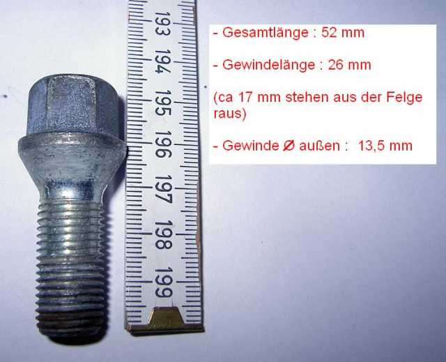

ja bei den felgen waren 16 schrauben dabei mit einer gewindelänge von 26mm. müsste ein kugelkopf sein: nach dem gewinde geht die schaube durchgehend ca 6 mm raus( auf einer höhe von ca 10mm), fällt dann ca 3mm wieder rein und der kopf kommt.

so war eben mal am auto und hab ne schraube/schloß gelöst. sind einige mm kürzer und haben auch einen anderen kopf.
muss ich mir wohl 4 neue felgenschlößer kaufen.
hab gehört das kleeblatt gut sein sollen. nur welche muss ich denn da nehmen ? gewinde, länge sowie kopf ?

hier mal ein bild.(gemeßen wurd mit zollstock von daher nicht ganz exakt. (länge is auch 28 und nicht wie angegeben 26 ^^) bitte sagt mir was ich mir da für felgenschlösser holen soll.
Gewinde 14x1,5 / Länge 28mm Kugelbund passend z.b. für Audi, Mercedes, Porsche, Seat, Skoda, VW
